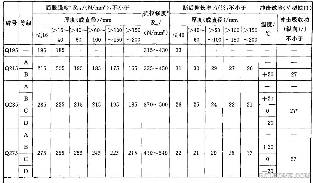

发表于 2014-7-23 14:30:00 | 显示全部楼层
浩然天地 发表于 2014-7-23 13:58
钢号尾部的D就是低温用钢的标志啊。
D就是低温用钢的标志?恐怕不是吧?也许你记错了。
对于Q打头的结构钢,D是质量等级A、B、C、D、E中的D级,即考虑零下20度的韧性指标。
A:不保证冲击韧性值。
B:保证室温的冲击韧性值。
C:保证0度的冲击韧性值。
D:保证零下20度的冲击韧性值。
E:保证零下40度的冲击韧性值。

发表于 2014-7-23 14:48:13 | 显示全部楼层
对于Q打头的结构钢,D是质量等级A、B、C、D、E中的D级 ...
低合金高强度钢即Q345以上级别的钢,有E级,需要满足零下40℃的冲击。感谢您的提醒。

发表于 2014-7-23 14:50:04 | 显示全部楼层
草原的风 发表于 2014-7-23 14:35
建议您看看GB/T 221—2008钢铁产品牌号表示方法。
我看了,不过GB/T 700中确实没有Q235E,不知道有没有生产的。
发表于 2014-7-23 14:58:16 | 显示全部楼层
确实没有发现Q235E,这个强度级别的只有到D级,只有超过这个级别的才有E级,谢谢纠错。
