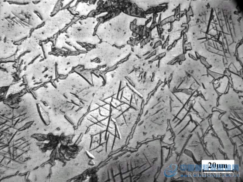

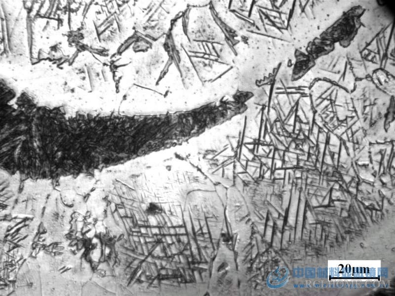

这是贝氏体组织吗?
发表于 2014-3-11 15:43:30 | 显示全部楼层 |阅读模式
         如题,什么材料,什么处理状态的
发表于 2014-3-11 15:51:30 | 显示全部楼层
什么材料都不知道,难说
发表于 2014-3-11 17:15:08 | 显示全部楼层
比我是上次发的盲人看相还难!这个组织必须的知道材料,这么多白色区域,按平时的淬火组织不好判断。
发表于 2014-3-11 17:54:57 | 显示全部楼层
清淡 发表于 2014-3-11 17:15
比我是上次发的盲人看相还难!这个组织必须的知道材料,这么多白色区域,按平时的淬火组织不好判断。 ...
现在有一句话比较流行:疑似
 楼主| 发表于 2014-3-11 18:17:33 | 显示全部楼层
所以因为 发表于 2014-3-11 15:51
什么材料都不知道,难说
        这个真不知道
发表于 2014-3-11 19:25:56 | 显示全部楼层
硬度值在什么范围?
发表于 2014-3-11 19:39:39 | 显示全部楼层
我猜是高铬铸铁
 楼主| 发表于 2014-3-12 08:18:38 | 显示全部楼层
所以因为 发表于 2014-3-11 19:25
硬度值在什么范围?
           这个也不晓得。一旦有新的补充信息,我会及时告知大家
发表于 2014-3-12 08:45:14 | 显示全部楼层
高铬铸铁的贝氏体组织?
发表于 2014-3-12 14:20:37 | 显示全部楼层
所以因为 发表于 2014-3-12 08:45
高铬铸铁的贝氏体组织?
合金碳化物。。。。。。。。。。。。。
