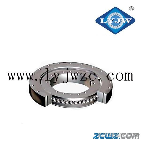

轴承的回转支撑滚珠槽采用高频淬火吗?感应器如何制作?
发表于 2014-3-6 14:20:30 | 显示全部楼层 |阅读模式
         如题(见附图)

发表于 2014-3-6 18:08:55 | 显示全部楼层
整体淬火呗
外行  发表于 2014-3-6 20:06
 楼主| 发表于 2014-3-6 18:17:41 | 显示全部楼层
有要求高频淬火的
签到天数: 401 天
490
1821
1821
发表于 2014-3-6 19:47:33 | 显示全部楼层
孤鸿踏雪 发表于 2014-3-6 18:17
有要求高频淬火的
做感应器不都是仿形么?铜管加硅钢片
签到天数: 261 天
1431
7235
7235
发表于 2014-3-6 20:08:03 | 显示全部楼层
JB/T2300标准中DS最低3.0mm,所以得中频频率。
龟山淬火 + 20
发表于 2014-3-7 06:56:05 来自手机 | 显示全部楼层
这个要在专用设备上做,有转盘和6轴回转支撑设备,
发表于 2014-3-7 08:01:36 | 显示全部楼层
回转支持基本都是中频的吧,
 楼主| 发表于 2014-3-7 08:37:11 | 显示全部楼层
        能否上传一个示意图,让老孤开开眼界
签到天数: 401 天
490
1821
1821
发表于 2014-3-7 19:44:50 | 显示全部楼层
关于中频还是高频的问题,其实我也很纠结,查资料得:
高频通常是指10kHz(100-500kHz)以上的频率,目前国内常用的频率范围在200-300kHz,硬化层的深度在0.5-2.0mm,主要用于淬硬层较薄的中小轴类、小模数齿轮的同时或连续淬火,也可用于大模数齿轮的单齿沿齿面或齿沟的淬火等。
中频通常指10kHz(500-10000Hz)以下的频率,国内主要有2500Hz和8000Hz两类,硬化层深度在2-10mm。多适用于淬硬层较厚的直径较大的轴类零件、中模数齿轮的同时或连续表面淬火,也适用于模数较大的单齿淬火等。
而实际上,我们在对法兰盘沟道局部淬火时,要达到1.5-2.5mm的淬硬层,频率在18-20kHz时效果较好。
龟山淬火 + 20
发表于 2014-3-8 01:26:25 | 显示全部楼层
高频通常是指10kHz(100-500kHz)以上的频率,目前 ...
原材料组织、加热方式、感应器结构、加热功率、间隙、加热时间、喷液压力、喷液时间、喷液方向、喷液流量都是变量。甚至在组织等级要求比较宽泛时如此硬层10-30KHz都毫无压力
