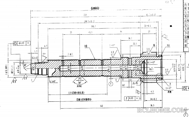

发表于 2014-3-3 11:44:33 | 显示全部楼层
宝刀 发表于 2014-3-1 20:41
无图尺寸,前期处理(校直除外)检验合格报告怎知什么产品,技术要求与精度,(如材料,碳层,表面硬度, ...
        就这个浅渗碳(有效硬化层0.50~0.80)产品,

发表于 2014-3-3 15:31:09 | 显示全部楼层
恕老家伙眼花,放的都看不清,6感觉最大直径50几,长度250几?不会是两米五几吧?再这是机加图吧?热处理好像只需要简易工序蓝图,我只关心材料,碳层,硬度,淬回火温度,要求变形量,总长,各部直径
141
542
542
发表于 2014-3-3 15:40:05 | 显示全部楼层
宝刀 发表于 2014-3-3 15:31
恕老家伙眼花,放的都看不清,6感觉最大直径50几,长度250几?不会是两米五几吧?再这是机加图吧?热处理 ...
放大都看不清,公司不会将此图做热处理工序蓝图使用吧?
发表于 2014-3-3 15:47:40 | 显示全部楼层
       惭愧,我们公司没有蓝图,都是白图
发表于 2014-3-3 15:48:19 | 显示全部楼层
       没想到您老人家眼神也不好使,那就没办法了,我只有这个图
141
542
542
发表于 2014-3-3 16:20:20 | 显示全部楼层
是眼神也不好,你看不清还可见实件,别人看不清本来以为是250。一见实件变成两米五还不当场傻眼
