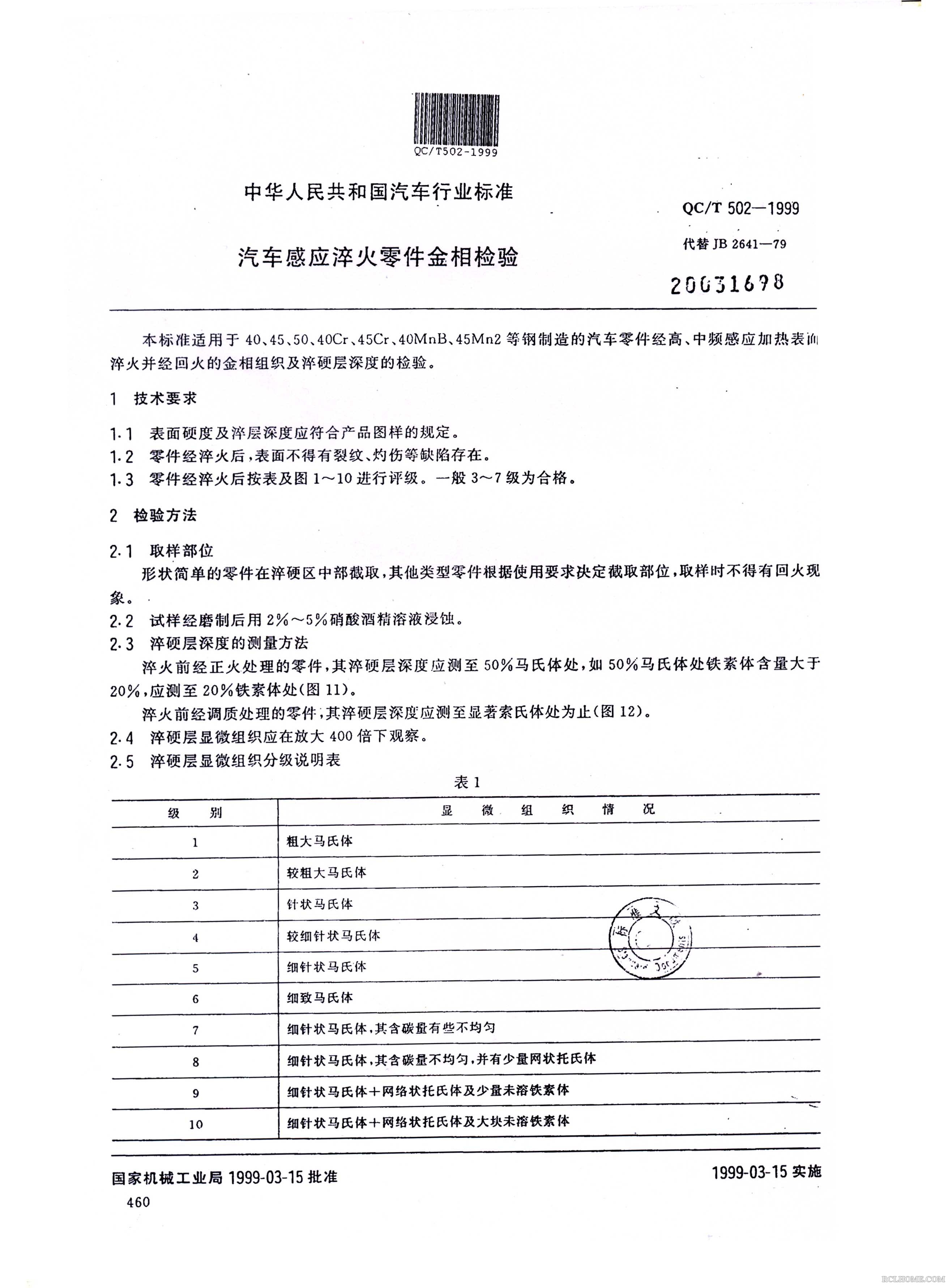

发表于 2014-3-8 01:45:03 | 显示全部楼层
淬火前粗大片状珠光体
感应后出现珠光体残留,马氏体3.5级
硬度满足要求。变形等问题可忽略
此类组织怎么判定

发表于 2014-3-8 15:40:05 | 显示全部楼层
龟山淬火 发表于 2014-3-8 15:22
马氏体3.5级是什么意思,如果是感应淬火组织级别,哪还会有残留珠光体
请问龟山先生,感应淬火金相组织评级是不是必须完全对照评级图的组织形貌。

发表于 2014-3-8 15:52:14 | 显示全部楼层
           3.5级的意思不一定是指有残奥,应该是指马氏体针长
发表于 2014-3-8 15:56:32 | 显示全部楼层
腊月寒沫 发表于 2014-3-8 01:45
淬火前粗大片状珠光体
感应后出现珠光体残留,马氏体3.5级
硬度满足要求。变形等问题可忽略
如加上硬化层深度满足技术要求,可以认定感应淬火质量是合格的。
发表于 2014-3-8 15:56:33 | 显示全部楼层
        看看这两个标准

发表于 2014-3-9 21:02:45 | 显示全部楼层
龟山淬火 发表于 2014-3-8 18:34
感应淬火淬硬层组织级别和马氏体组织级别是两回事。
我知道是两回事,就是想知道感应淬火金相检验评级时是不是组织完全要按照JB/T9204的评级图。因为齿轮感应淬火后经常很难对照评级图来评级,找不到完全相同的。评级图上出现屈氏体的时候已经是微细马氏体,而我们实际检测的时候马氏体跟评级图的3级差不多,这该怎么评级啊
