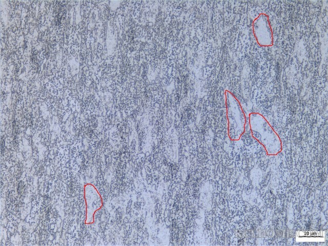

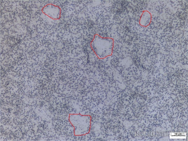

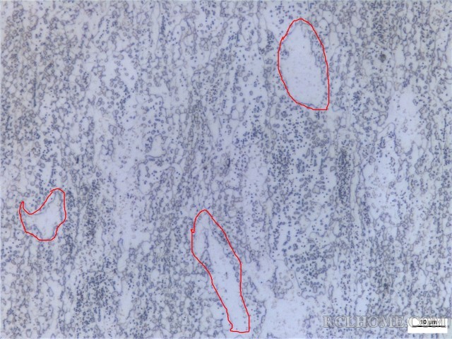

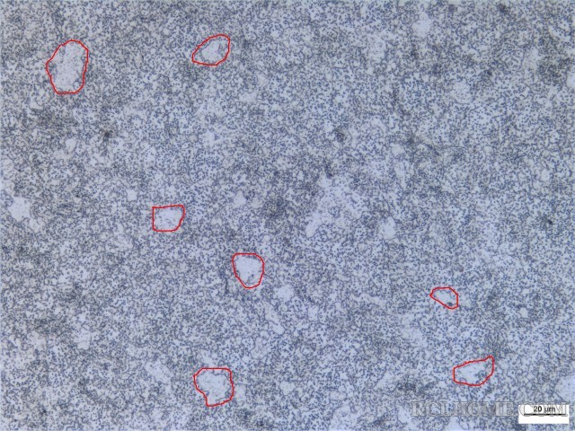

500x-1 副本.jpg 1000x-1 副本~1.jpg 500x-2 副本.jpg 1000x-2 副本.jpg 大家看横纵截面的组织,红色圈里几乎没有碳化物。这是不是由于在球化前是片状珠光体+少部分铁素体造成的?如果亚共析钢原始组织出现片状珠光体+铁素体,要想让球状碳化物均匀分布在铁素体基体上,我们该怎么处理了?曾经看过过共析钢,像GCr15在出现网状碳化物的时候,要通过正火消除网状碳化物,这里的正火其实是产生伪共析珠光体组织。所以亚共析钢要消除这样的情况,或许通过同样的方法,得到伪共析珠光体组织就行了。也或许亚共析钢有所不同,所以在这里向各位请教。

我觉得红圈里有碳化物的,不信可以再抛光试试
 楼主| 发表于 2014-2-26 20:48:57 | 显示全部楼层
感觉分布不均
发表于 2014-2-28 00:40:43 | 显示全部楼层
轴承钢还可以淬火加高温回火得到球化组织,淬火温度得高些,同理也可以应用到亚共析钢
 楼主| 发表于 2014-2-28 07:52:08 | 显示全部楼层
腊月寒沫 发表于 2014-2-28 00:40
轴承钢还可以淬火加高温回火得到球化组织,淬火温度得高些,同理也可以应用到亚共析钢 ...
对,这个好像听谁也提过,但是这个有点危险,Accm以上加热淬火。亚共析钢就好点了。
