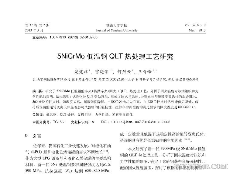

发表于 2020-4-14 22:11:08 | 显示全部楼层
论文如下
5NiCrMo低温钢QLT热处理工艺研究.pdf
3.58 MB, 阅读权限: 50, 下载次数: 2
售价: 10 金钱  [记录]
