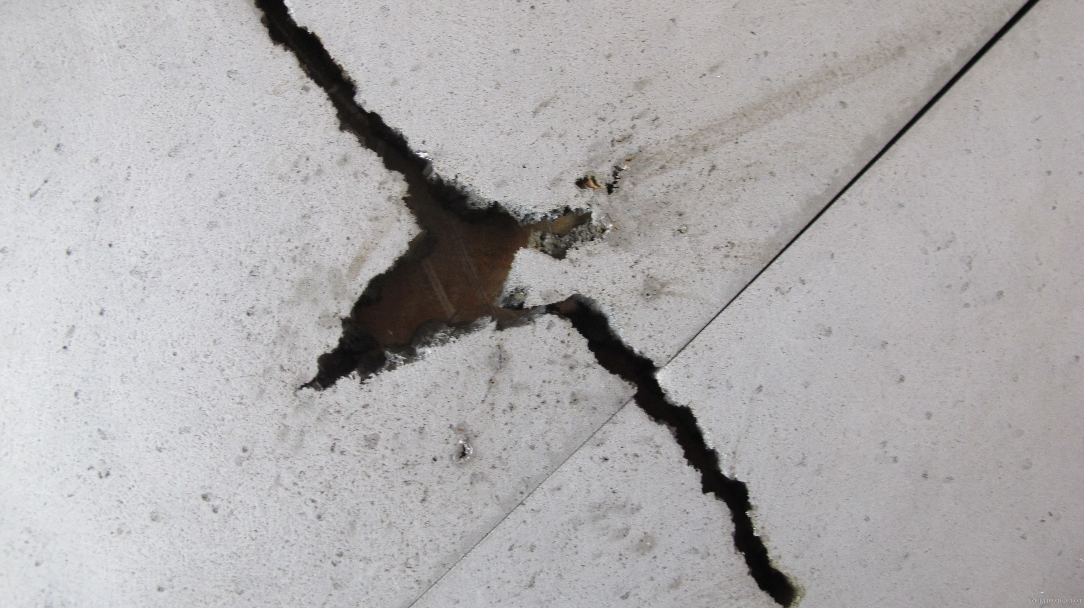

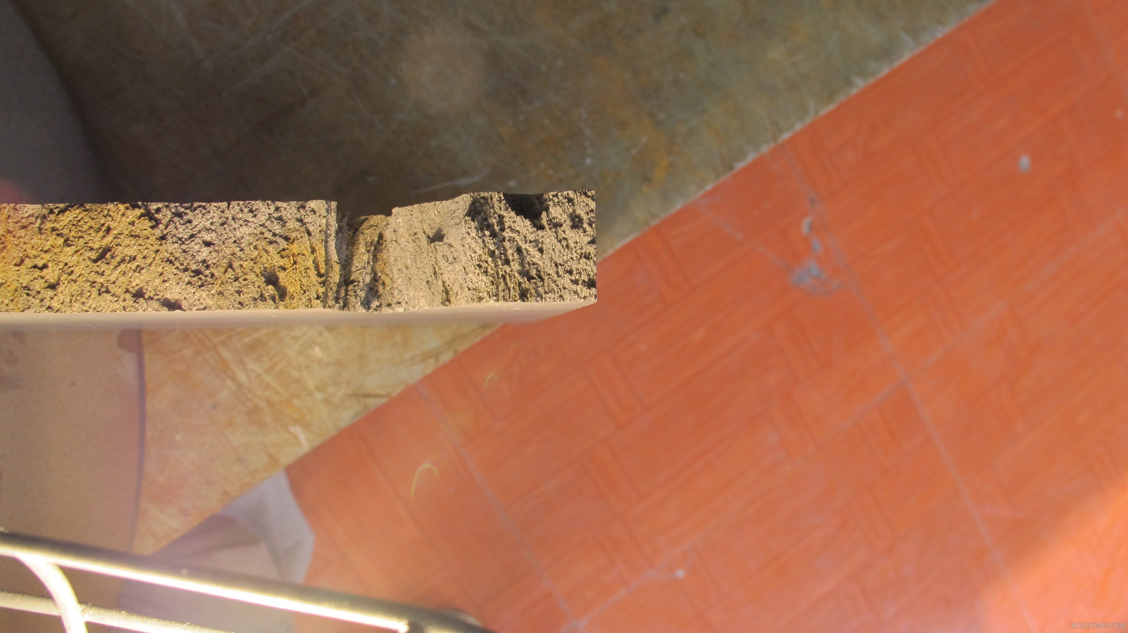

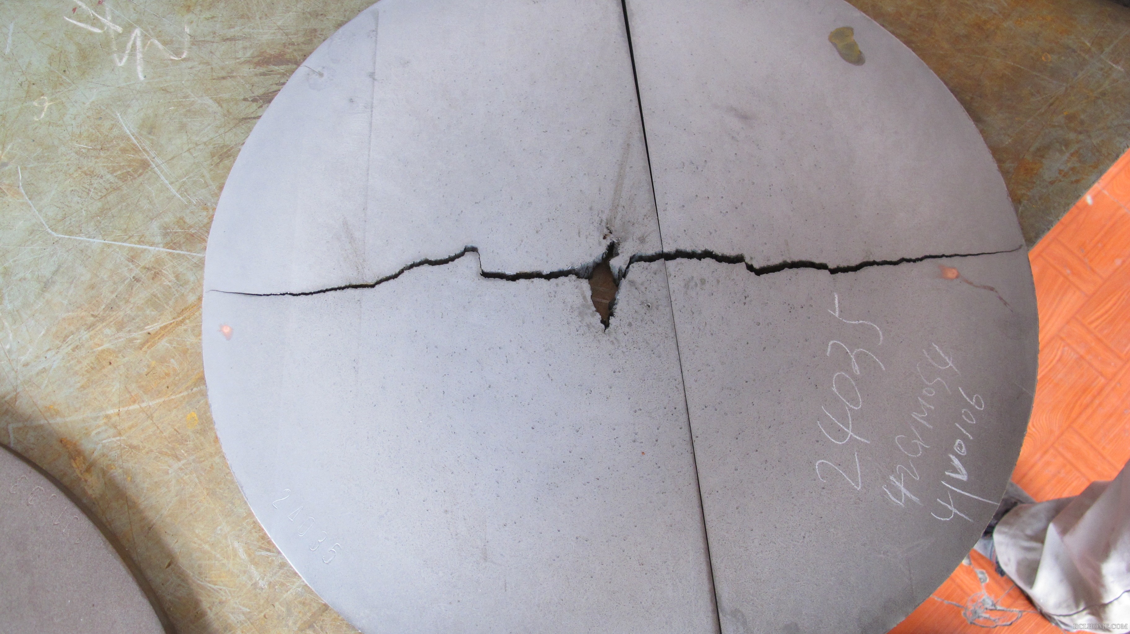

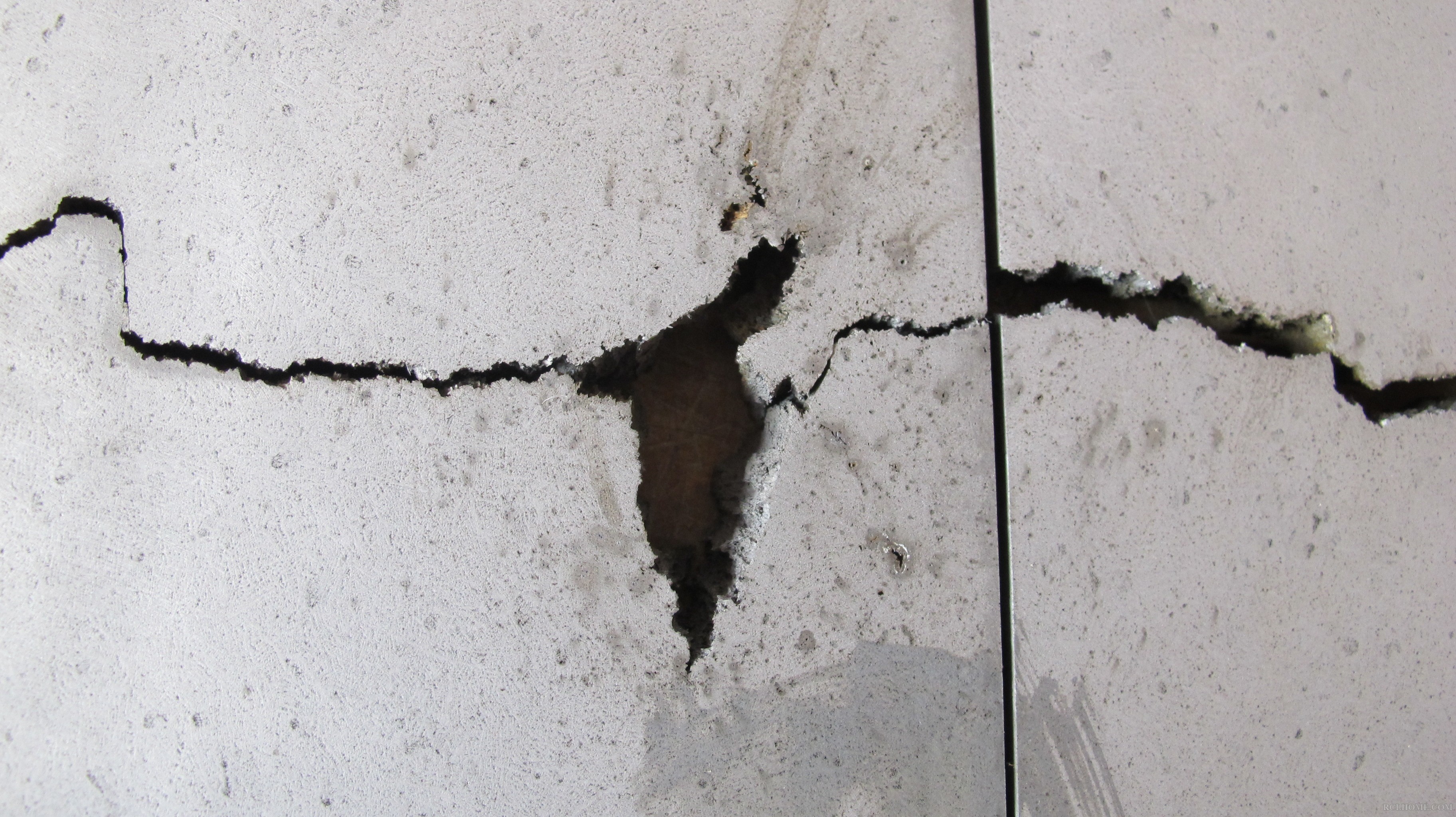

材料是42CrMoS4,调质状态,低倍酸洗有沿直径的几乎横贯整个界面的裂隙,裂隙里面很粗糙,请前辈给出些意见,能否帮忙分析缺陷产生的原因是什么{:soso_e181:}

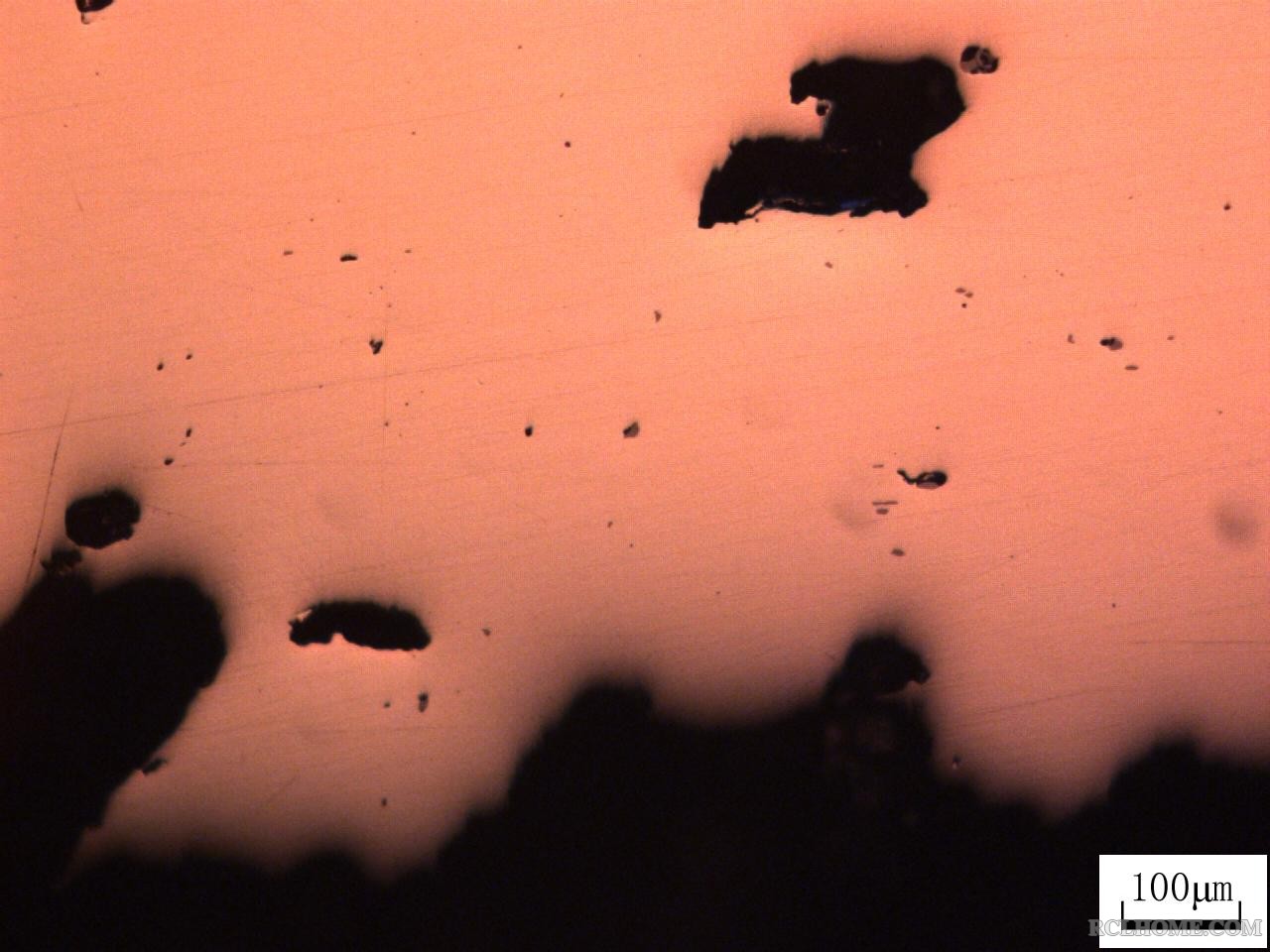

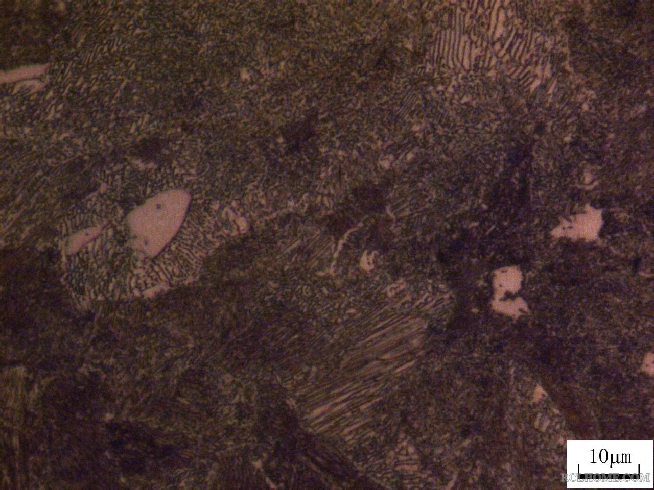

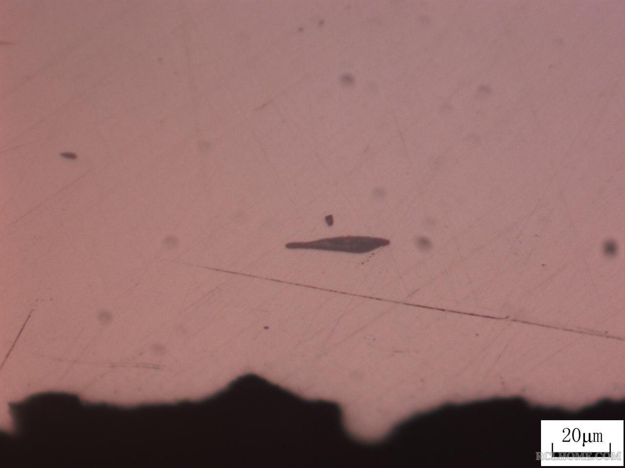

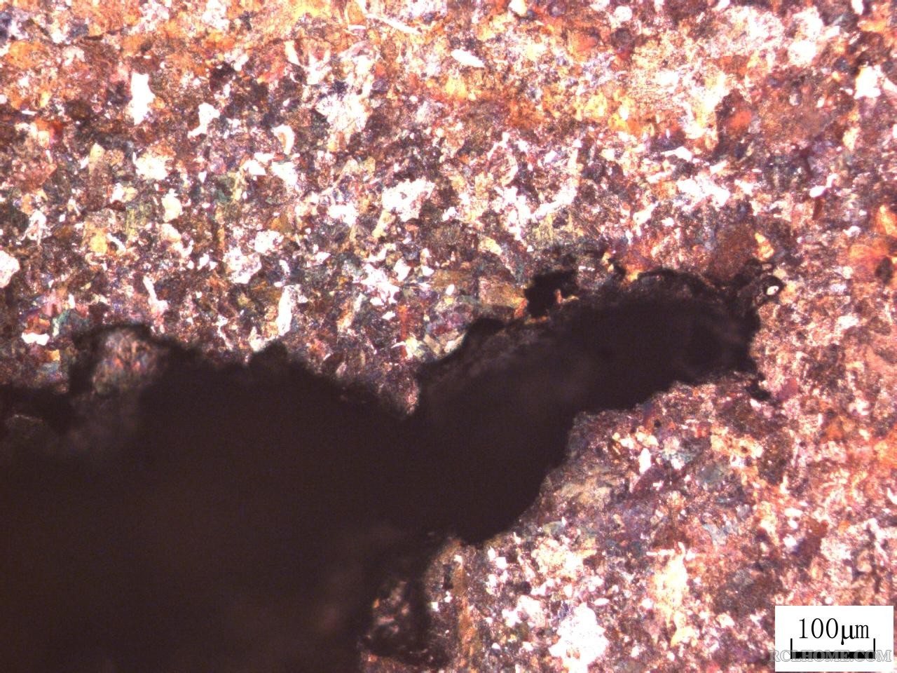

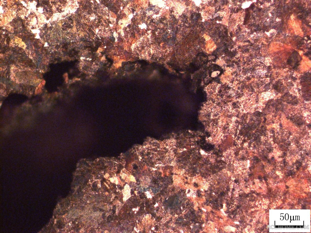

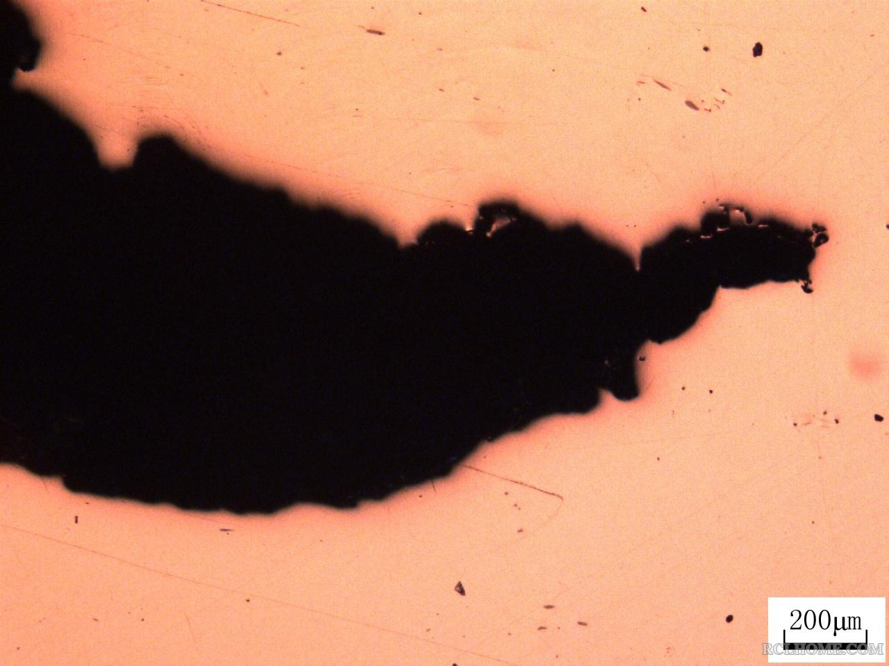

宏观的形貌我拍了几张照片,您给看下能不能看出点什么
发表于 2014-2-25 15:49:19 | 显示全部楼层

 楼主| 发表于 2014-2-25 16:01:07 | 显示全部楼层
已经传了啊{:soso_e183:}
发表于 2014-2-25 16:04:50 | 显示全部楼层
从宏观图片看,质疑是钢锭的缩孔残余造成的。
签到天数: 30 天
79
241
241
 楼主| 发表于 2014-2-25 16:09:22 | 显示全部楼层
残余缩孔里面应该没这么粗糙吧,一般都是比较光滑的
发表于 2014-2-25 16:14:39 | 显示全部楼层
从最后一张图看不像是调质处理的啊?
发表于 2014-2-25 16:16:19 | 显示全部楼层
反正是材料问题
发表于 2014-2-25 16:19:43 | 显示全部楼层
因为你这已经不是钢锭了。
发表于 2014-2-25 18:20:05 | 显示全部楼层
赞成吉版主的看法,可能是用了尾料,切除不干净。
