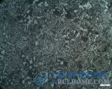

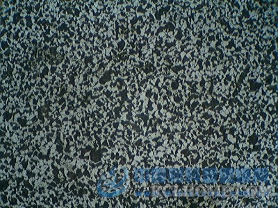

       如题,大家分析一下为什么前两个不合格?
 楼主| 发表于 2014-2-25 09:23:03 | 显示全部楼层
          27MnCr5-930℃正火+610℃高回-(01)400×(不合格)

        27MnCr5-930℃正火+610℃高回-(02)400×(不合格)

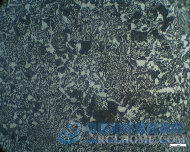

        27MnCr5-930℃正火+610℃高回-(01)200×(合格)

发表于 2014-2-25 09:42:42 | 显示全部楼层
正火金相看得少,瞎蒙一个。
我感觉前面的两张图的冷速快了点,出现了较多的贝氏体,可能硬度也偏高。
孤鸿踏雪 + 5 有点道理!
