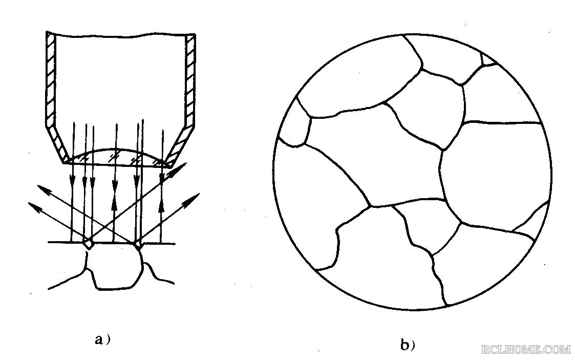

发表于 2013-1-24 21:08:42 | 显示全部楼层
化学浸蚀原理
化学浸蚀是化学和电化学腐蚀的过程。由于金属材料中的晶粒之间,晶粒与晶界之间,及各相之间的物理化学性质不同,具有不同的自由能,在电解质溶液中具有不同的电极电位,可组成许多微电池,电极较低部位是微电池的阳极、溶解较快,溶解的地方则呈现凹陷或沉积反应产物而着色,在显微镜下观察时,光线在晶界处被散射,不能进入物镜而呈现黑色晶界;在晶粒平面上的光线散射较少,大部分反射进入物镜而呈现明亮的晶粒。图是纯铁显微组织示意图,黑色为晶界、明亮色为晶粒。
    a)晶界处光线的散射   b)纯铁显微组织示意图
浸蚀时首先溶去浸蚀扰乱层,再溶解晶界。因晶界处原子畸变缺陷及杂质较多,具有较高的自由能,晶界上的电极电位低于晶粒内部,二者构成微电池,其结果是晶界处被浸蚀凹陷。一般试样均浸蚀到此程度为宜。若继续浸蚀,这时晶粒内也开始溶解,而且溶解大多是沿原子密排面进行,结果使原子密排面裸露出来。因磨面上各晶粒的位向不同,故各晶粒的浸蚀平面和原来平面倾斜角度不同,在垂直光照射下显现明暗不一的晶粒。
以前以后 + 10 感谢交流!
发表于 2013-1-28 07:48:43 | 显示全部楼层
草原的风 发表于 2013-1-24 21:08
化学浸蚀原理
化学浸蚀是化学和电化学腐蚀的过程。由于金属材料中的晶粒之间,晶粒与晶界之间,及各相之间 ...
教授这张图片很好。以前有人问我,黑白怎么来的。我说是光的反射等,说了很久他都不明白。你这图一看就能解释了。
