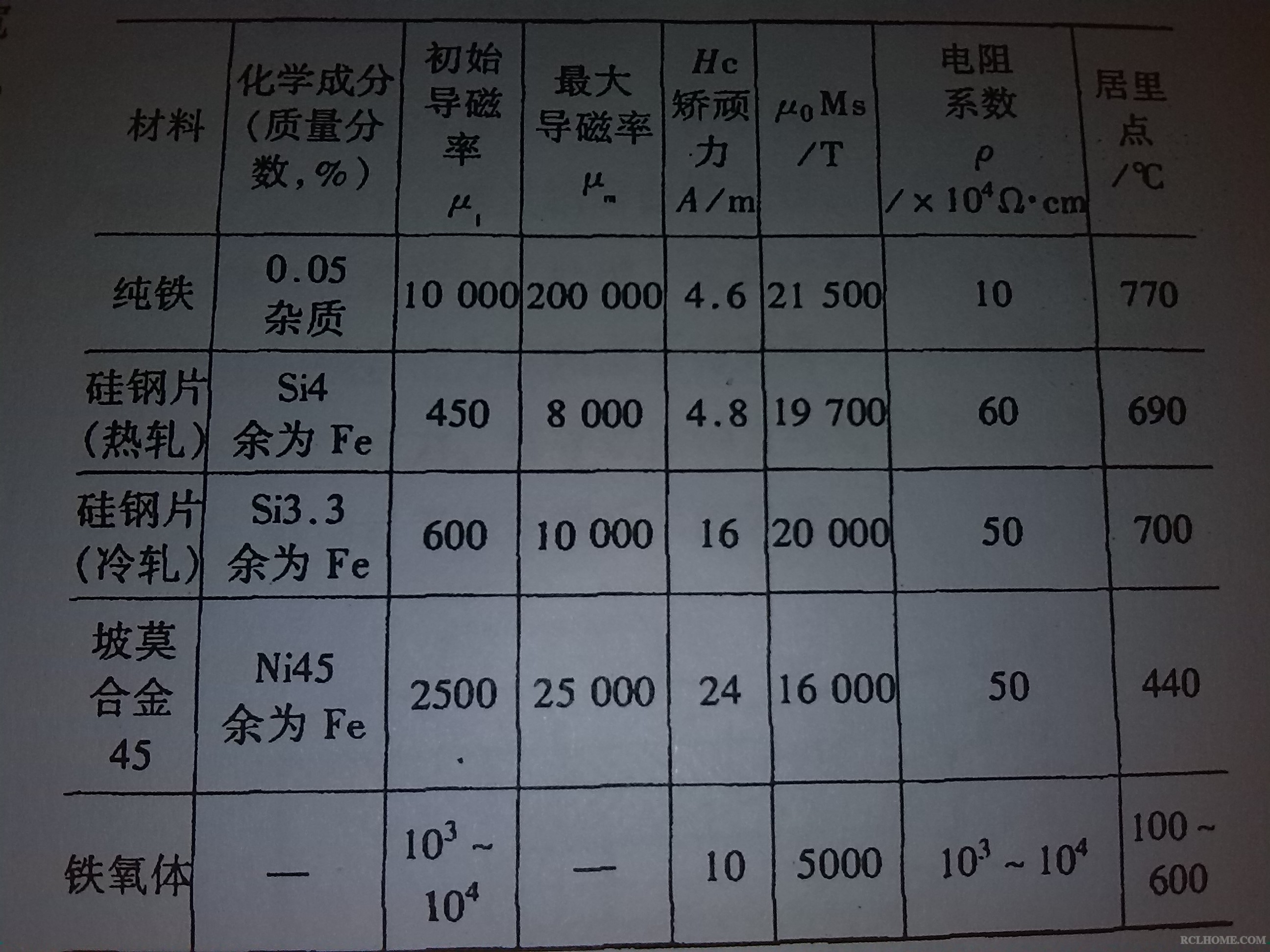

硅钢片不适用于高频主要原因是由于冷轧硅钢片一般较厚 当厚度大于在磁场作用下产生的涡流深度其铁损较大 硅钢片的厚度一般小于20/√f(频率)现已有厚度小于0.05mm的硅钢片可适用于100Khz左右的高频感应器 硅钢片的织构方向在感应器上的应用愿闻其详 ?对减小导磁体的磁阻有何帮助?关于各种导磁体 我这里有份对比
