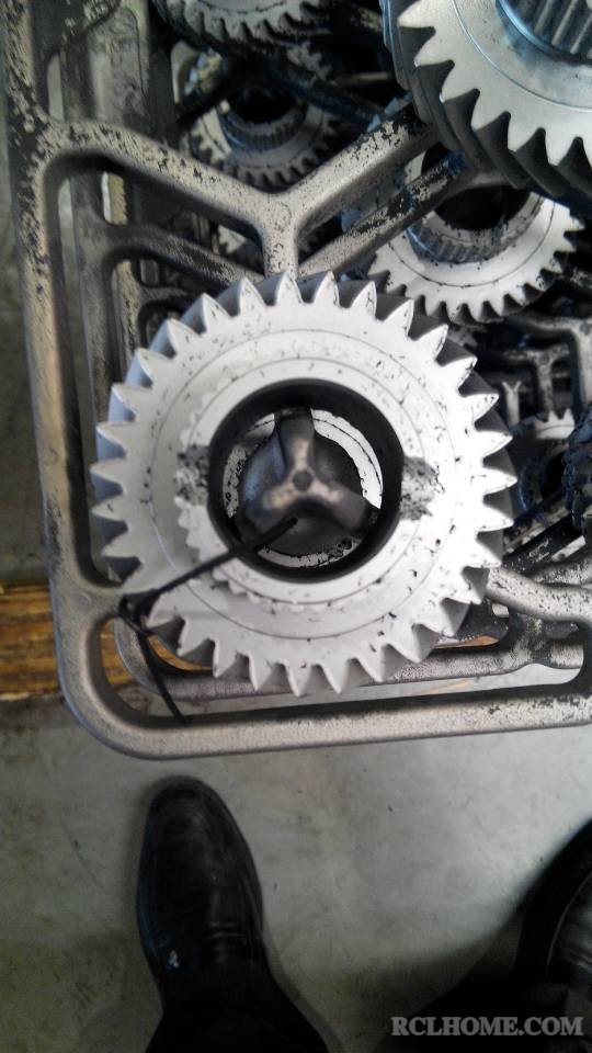

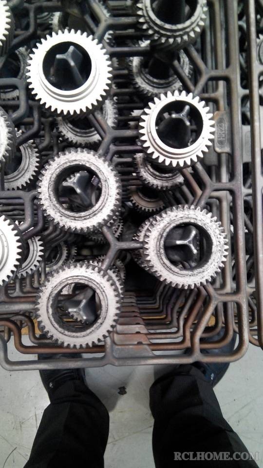

      如题(看附图)
 楼主| 发表于 2014-2-22 11:39:16 | 显示全部楼层
       是真空渗碳,还是真空淬火,搞不清楚?
发表于 2014-2-22 11:46:43 | 显示全部楼层
感觉和油淬有关?

发表于 2014-2-22 20:59:32 | 显示全部楼层
看到有的产品光亮,有的产品有黑斑,是不是淬火油有污染了,如果是油被污染,污渍是可以洗掉的。

        如果是淬火油污染所致,那么,黑斑应该在每个产品的表面都会有不同程度的存在。

 楼主| 发表于 2014-2-23 11:34:10 | 显示全部楼层
wanggong 发表于 2014-2-23 11:05
看看这个帖子28楼!
http://www.rclhome.net/forum.php?mod=viewthread&tid=10302&page=2#lastpost ...
       这两种黑斑状态有较大差异

发表于 2014-2-23 21:19:27 | 显示全部楼层
应该是表面清洗问题,浸泡几十分钟后,清洗应可以解决

        据求助者讲,这些产品入炉前清洗是没有问题的,但出炉后就成了这样的状况,现在要分析的是,这些黑斑是如何形成的?
发表于 2014-2-25 09:46:35 | 显示全部楼层
是真空渗碳吗?
气淬还是油淬?
这个问题要搞清楚!
 楼主| 发表于 2014-2-25 10:50:39 | 显示全部楼层
aaron01 发表于 2014-2-25 09:46
是真空渗碳吗?
气淬还是油淬?
这个问题要搞清楚!
        是真空渗碳吗?
        这个问题老孤也不晓得;
        气淬还是油淬?
        这个问题,老孤判断为油淬
发表于 2014-2-25 11:09:34 | 显示全部楼层
孤鸿踏雪 发表于 2014-2-25 10:50
是真空渗碳吗?
        这个问题老孤也不晓得;
光看照片有些东西不能验证。
那个是灰吗?用手擦下能象炭灰那样擦出一摊黑渍吗?
我觉得这个像。未必是淬火油的问题。
如果是气淬的话,就已经排除油的问题了。
另外,据我所知,很多真空渗碳设备或者工艺出问题,很容易出现大量的焦油,炭黑在料架上,产品上,甚至炉体里。检查加热渗碳室看看有没有这种情况,如有,也排除了油淬的问题了。

        说说我的判断,操作工戴线手套作业,会不会线手套的纤维被粘挂到工件表面,或清洗后使用面纱擦拭工件表面,加热后碳化附着到工件表面?

基本流程沒交代清楚,難判定!
