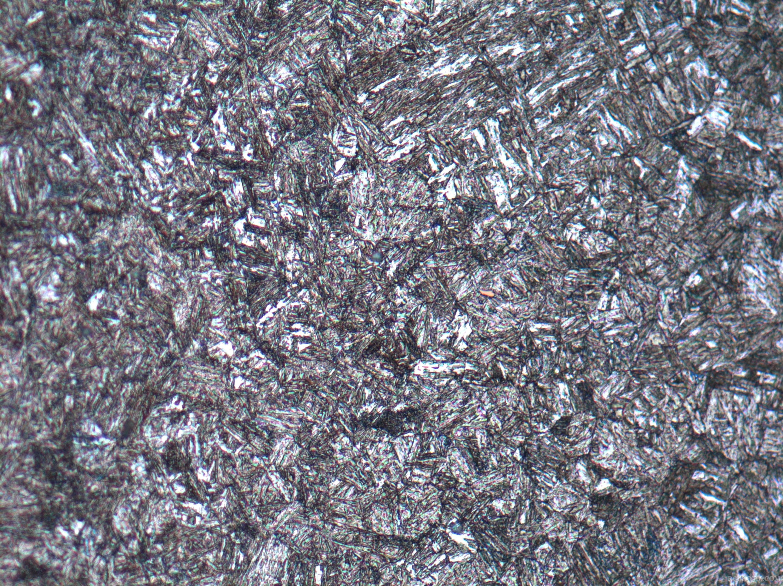

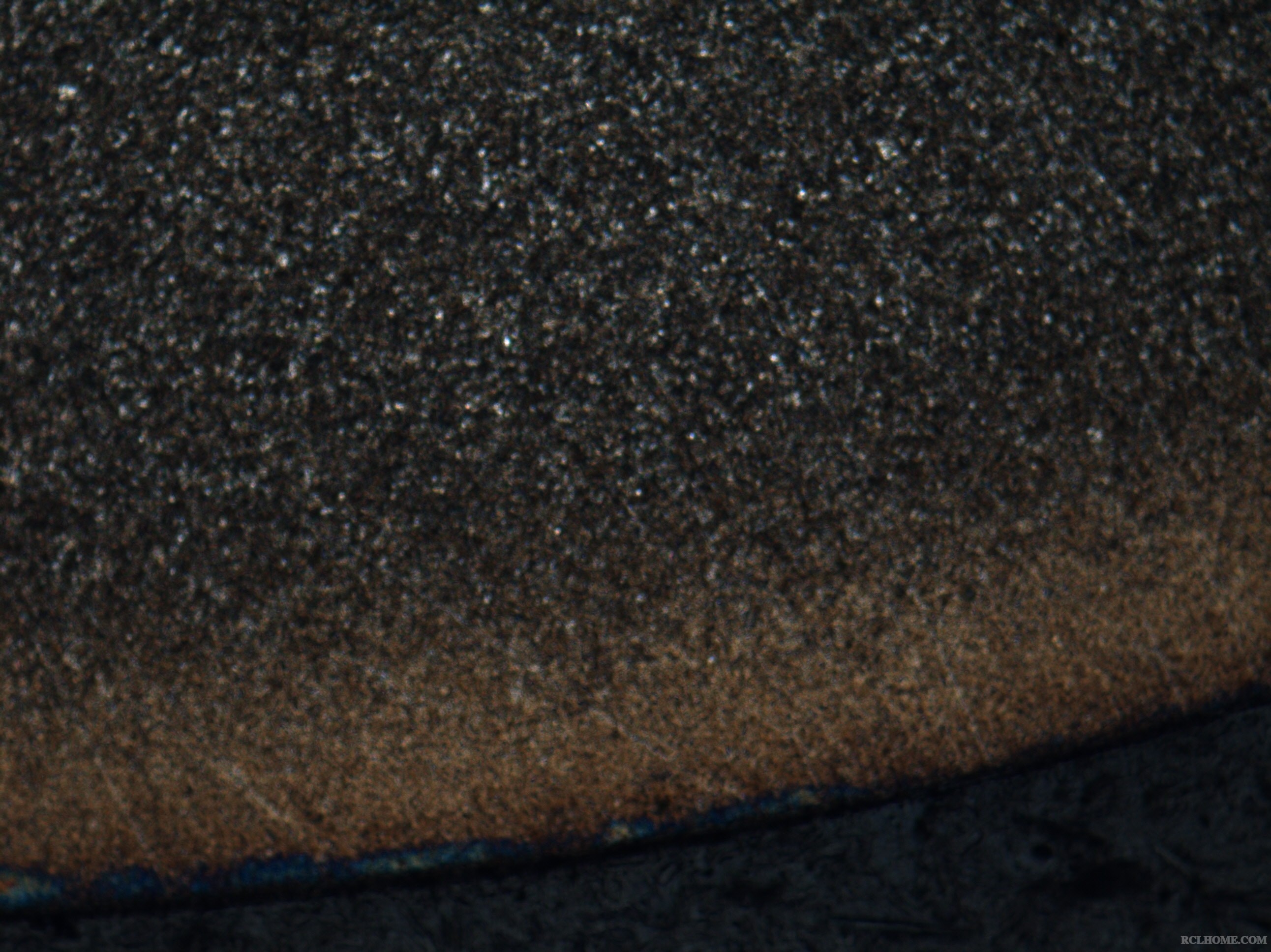

给几张照片大家分析一下

发表于 2014-2-21 22:39:09 | 显示全部楼层
龟山前辈 想知道什么?看第一张我会认为是回火马氏体,看第二张我会认为是表面处理。然后凭平时对龟山前辈的了解,一般会发感应淬火件。综合考虑,个人猜测是调质后的高频,有错无怪,个人猜测。
发表于 2014-2-21 22:45:37 | 显示全部楼层
按前辈的思路,第三张应该就是表面感应淬火组织了。
 楼主| 发表于 2014-2-22 18:32:44 | 显示全部楼层
这是渗碳件的渗层和心部组织,拍的不好,给蔡司丢脸了。

发表于 2014-2-22 22:19:50 | 显示全部楼层
不好意思说错了,我看心部组织和边缘组织差异,我以为心部是由于调质,晶粒粗大,表面高频细小晶粒,我理解错了。但是说做过表面处理是对了。
发表于 2014-2-23 07:46:32 | 显示全部楼层
        清淡犯了一个惯性思维的错误:龟版现在换了工作单位,工作内容并不像原来那样仅仅局限于感应热处理了。
发表于 2014-2-23 09:21:51 | 显示全部楼层
第三张是第二张在淬硬层的放大。第一张是硬化层过渡区域拍的
 楼主| 发表于 2014-2-23 09:26:33 | 显示全部楼层
对不起,让大家费心了,1,3是500倍,2是100倍。
