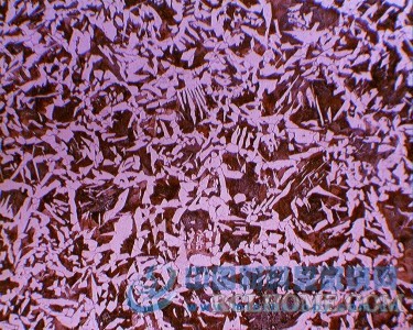

         如题,判断一下它的状态
发表于 2014-2-19 16:52:45 | 显示全部楼层
这个是不是P+F+魏氏组织啊
发表于 2014-2-19 17:02:09 | 显示全部楼层
估计是要求正火,冷却速度和晶粒度可能没控制好,造成大量的魏氏组织形成。还有个可能,会不会是铸造后的组织?好像看到过铸造也产生过类似组织。

        其它网站淘来的。原帖楼主描述不清,不知道是铸件?还是锻件?正火不良?还是没有正火?

有点像魏氏组织

应该是锻造过的,不过没有正火

像铸态的铸钢,有明显的魏氏组织。

       看来,组织不良(有魏氏组织)是大家的共识。不过锻件和铸件都有可能存在魏氏组织

       如果锻造后冷却不良形成了魏氏组织,那么正火不良未必能消除魏氏组织

我只知道有魏氏组织,其它什么状态就不知道了

我认为是锻造件,加热温度高了。
