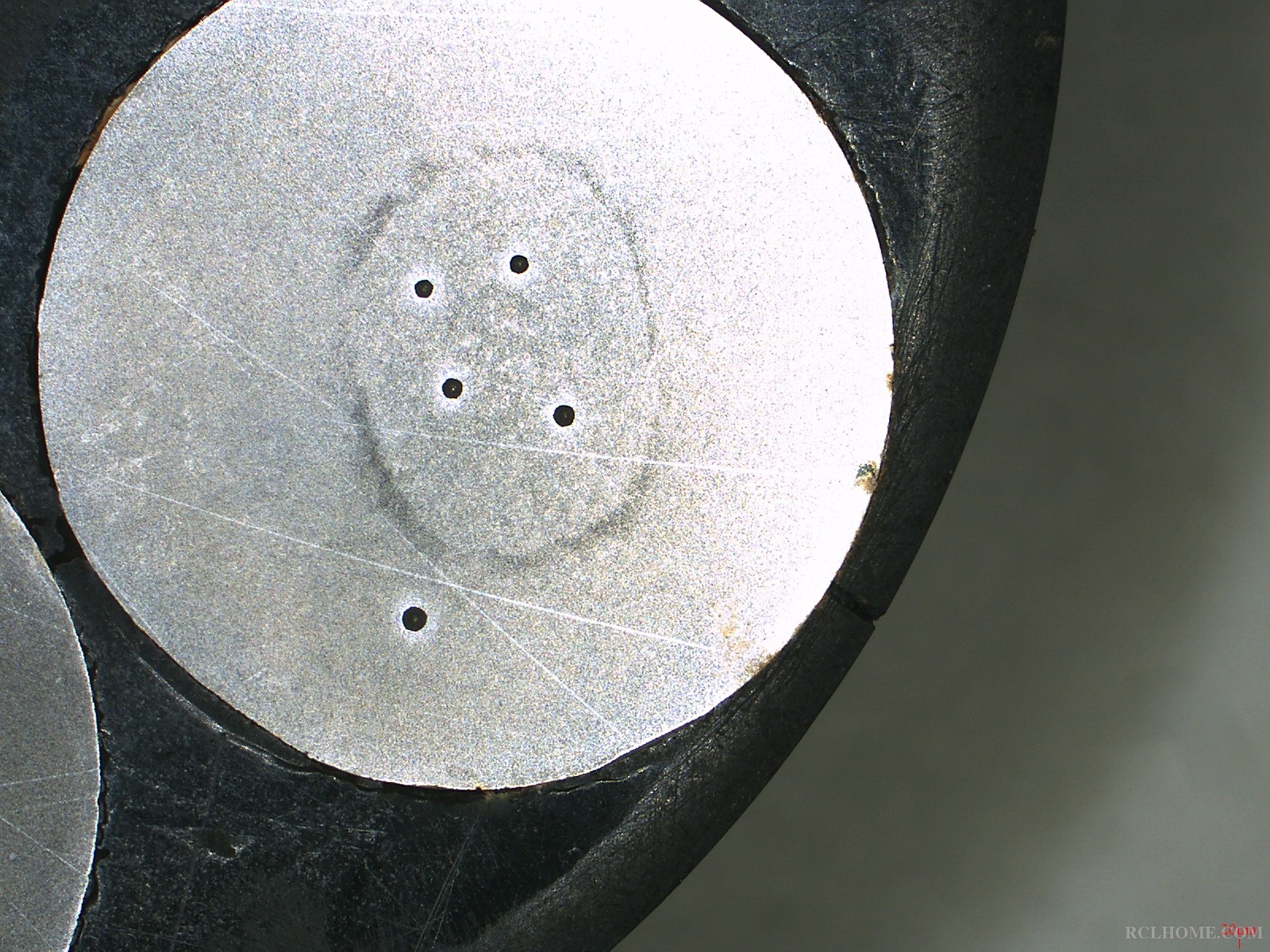

今天有幸帮忙娃娃搞点小事,刚开始这样做,偷懒做法
结论:不行,明天继续.

渗碳吗?怎么不行了?

发表于 2014-2-18 14:55:14 | 显示全部楼层
感觉式样在镶嵌的时候没有摆正,看起来有点浮凸,这样磨平后测的深度是不准确的

 楼主| 发表于 2014-2-18 14:57:52 | 显示全部楼层
weibo 发表于 2014-2-17 22:55
感觉式样在镶嵌的时候没有摆正,看起来有点浮凸,这样磨平后测的深度是不准确的 ...
所以说不行嘛。@吉祥如意  明天有事,后天继续。

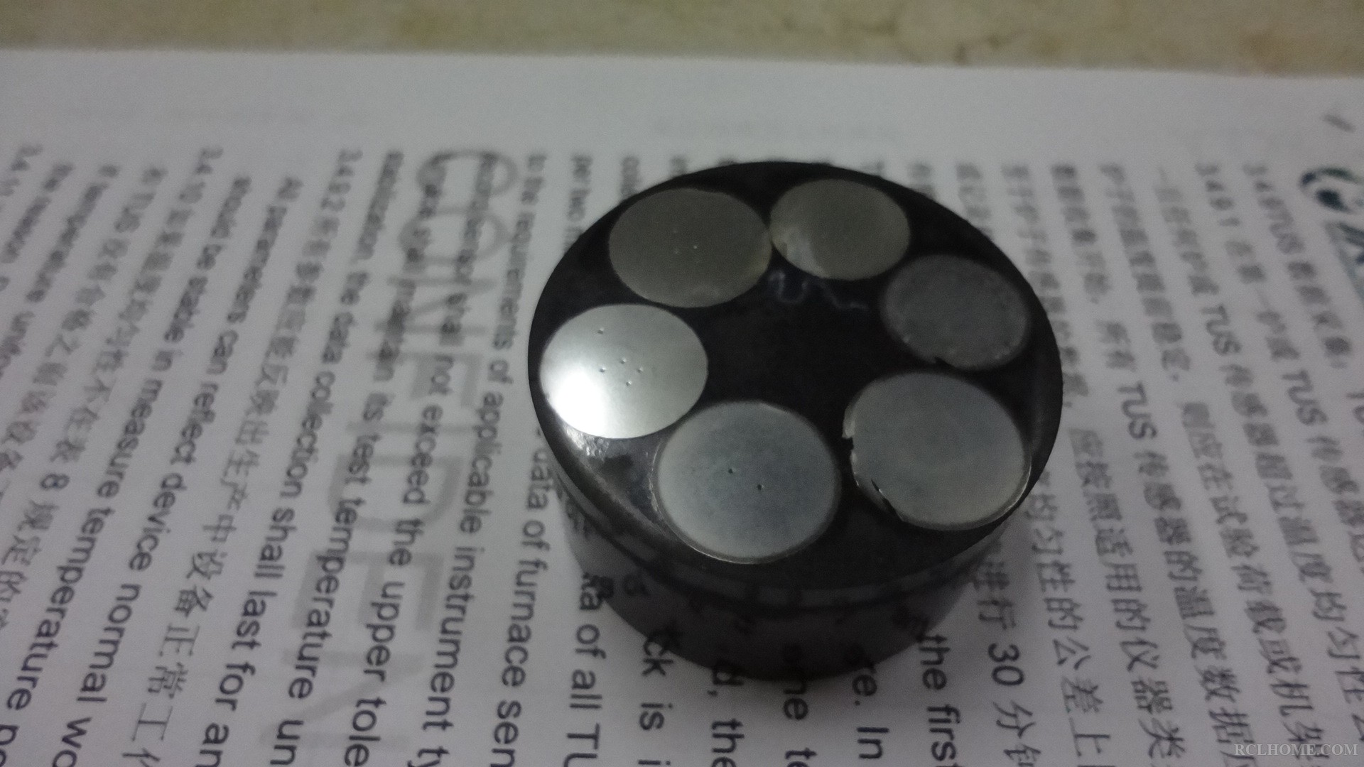

发表于 2014-2-18 14:59:16 | 显示全部楼层
太大了,磨起来费劲,干嘛不切小了镶

 楼主| 发表于 2014-2-18 15:03:36 | 显示全部楼层
aaron01 发表于 2014-2-17 22:59
太大了,磨起来费劲,干嘛不切小了镶
想偷懒,后天敲掉重来,换30的桶。

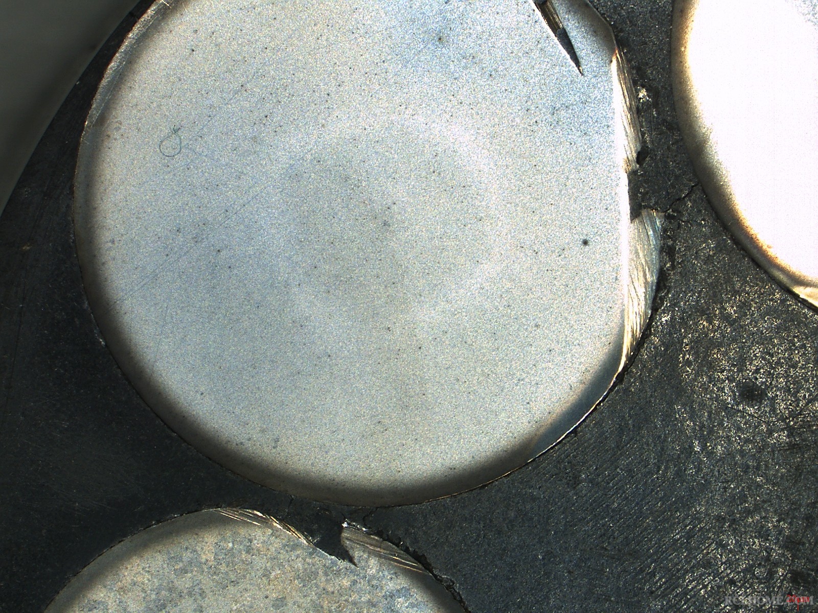

发表于 2014-2-19 07:57:47 | 显示全部楼层
镶嵌的试样太大,抛光质量不好!

 楼主| 发表于 2014-2-19 11:38:22 | 显示全部楼层
随风飘飘 发表于 2014-2-18 15:57
镶嵌的试样太大,抛光质量不好!
不是太大,我每天都是这么大的。

发表于 2014-2-19 19:47:48 | 显示全部楼层
这个试样其实抛光并没有难度,只是费些时间,关键在于试样不是很平整,应该不是线切割切割,还是金相切割机切割。

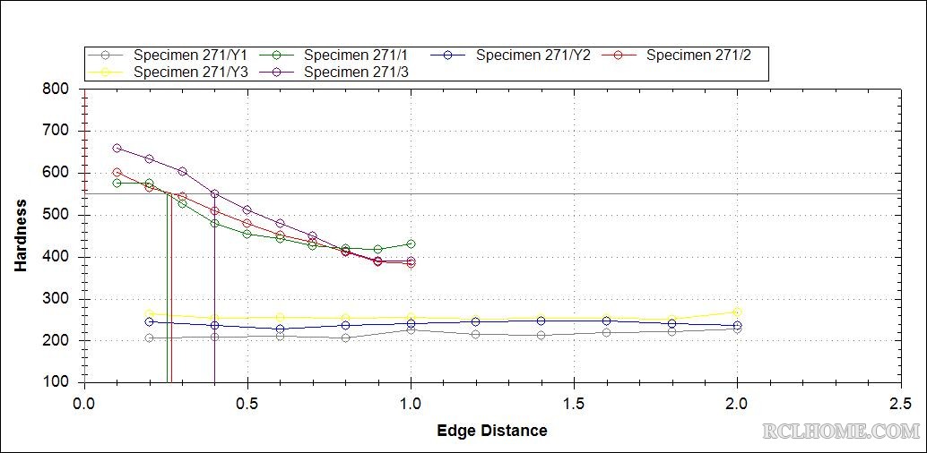

 楼主| 发表于 2014-2-20 16:26:20 | 显示全部楼层
你看看,有什么要说的?
发表于 2014-2-20 21:18:28 | 显示全部楼层
村长 发表于 2014-2-20 16:26
你看看,有什么要说的?
这么浅的渗层,什么炉子上做的?
