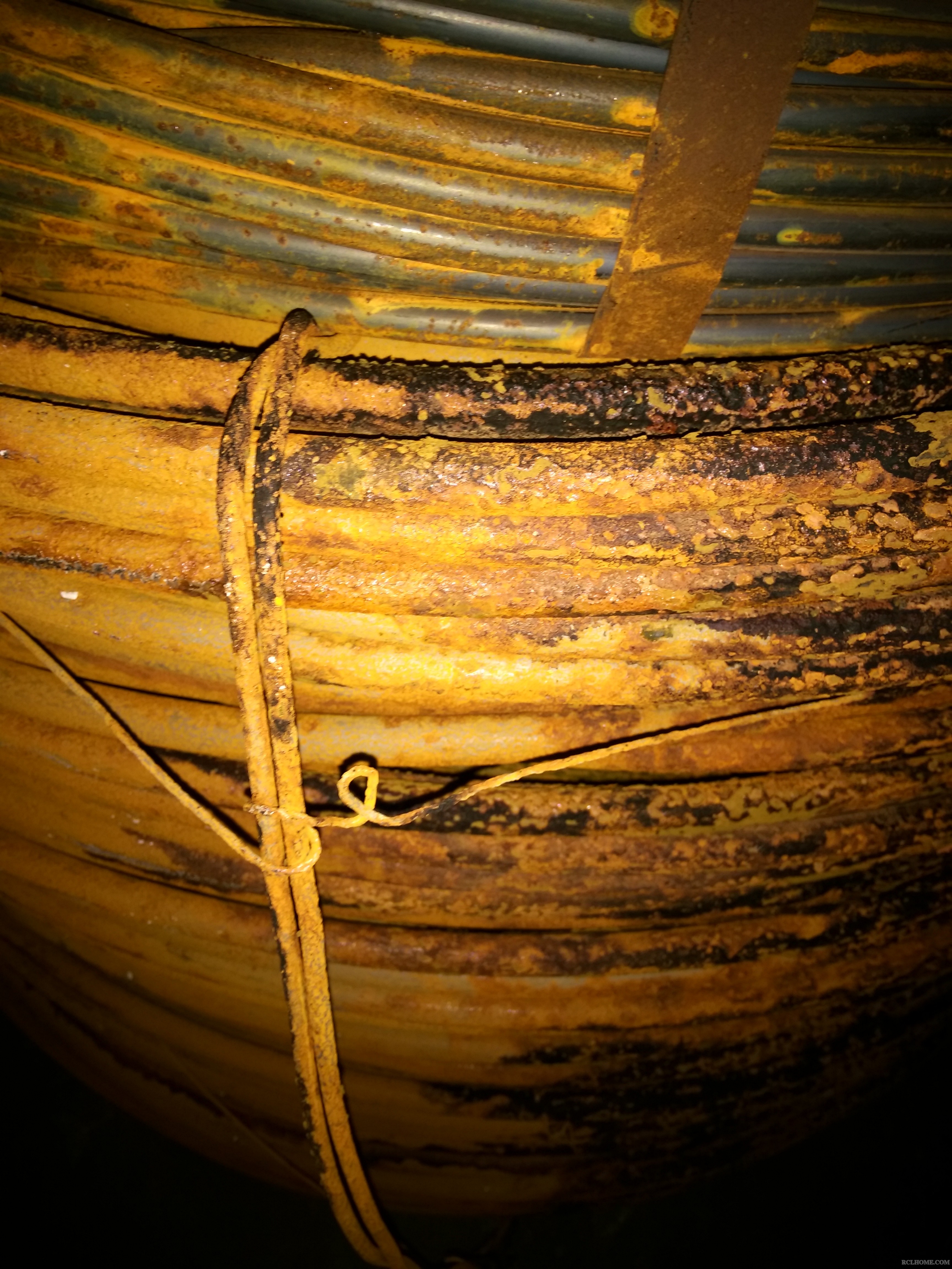

酸洗前
酸洗前
酸洗后(3.26M)

 楼主| 发表于 2014-2-15 19:13:27 | 显示全部楼层
这是球化处理前出去表面锈蚀的照片,我就想问一下有没有必要出去这锈蚀
发表于 2014-2-15 19:18:09 | 显示全部楼层
一。没有必要。
二。你打算如何进行球化处理?

 楼主| 发表于 2014-2-15 20:07:28 | 显示全部楼层
我们这里的材料主要有swrch35K,40Cr,40K,SCM435。大概的工艺是加热到AC1一下20~30度,保温大概七八个小时,然后再快冷到680~720在慢慢的降温大约一小时大概十度的样子,降到580为止

发表于 2014-2-15 20:56:32 | 显示全部楼层
没有必要去锈

发表于 2014-2-15 21:33:01 | 显示全部楼层
应该是做螺丝的吧,我感觉是有必要除锈,

发表于 2014-2-15 21:34:31 | 显示全部楼层
搬运工 发表于 2014-2-15 19:18
一。没有必要。
二。你打算如何进行球化处理?
搬运工,为什么不除锈??求指教

发表于 2014-2-15 22:24:13 | 显示全部楼层
建议除锈 球化不易脱碳 还有就是后续的酸洗好洗些。

发表于 2014-2-16 08:15:04 | 显示全部楼层
同意搬运工的观点!
不用除锈,直接退火
发表于 2014-2-16 08:55:19 | 显示全部楼层
冯思波 发表于 2014-2-15 21:34
搬运工,为什么不除锈??求指教
       为什么要除锈?
发表于 2014-2-16 08:56:32 | 显示全部楼层
       这些表面浮锈,球退时不是被烧掉了吗,干嘛要多此一举呢?

 楼主| 发表于 2014-2-16 13:26:33 | 显示全部楼层
表面锈蚀少还可以,多了会影响脱碳的

发表于 2014-2-16 19:01:25 | 显示全部楼层
不会吧?他的材料都是紧固件的吧,锈多了在冷镦的时候对螺栓不好,

发表于 2014-2-16 19:02:11 | 显示全部楼层
锈多了做出的螺丝麻点太多,

发表于 2014-2-16 21:05:41 | 显示全部楼层
weibo 发表于 2014-2-16 13:26
表面锈蚀少还可以,多了会影响脱碳的
这种原理是什么?波波可否解释

发表于 2014-2-16 21:07:41 | 显示全部楼层
冯思波 发表于 2014-2-16 19:02
锈多了做出的螺丝麻点太多,
麻点产生与锈有关吗? 这种关联又是如何产生的?谢谢
发表于 2014-2-17 07:46:02 | 显示全部楼层
       照这么说,即使没有锈,球化退火形成的氧化皮岂不也会产生不良影响?
发表于 2014-2-17 07:49:26 | 显示全部楼层
         麻点即点腐蚀:
        点腐蚀 在工件表面出现个别孔坑或密集斑点的腐蚀称之为点腐蚀,又称孔蚀或小孔腐蚀。点腐蚀是一种由小阳极大阴极腐蚀电池引起的阳极区高度集中的局部腐蚀形式。每一种金属材料,对点腐蚀都是敏感的,易钝化的金属在有活性侵蚀离子与氧化剂共存的条件下,更易发生点腐蚀。
发表于 2014-2-17 07:50:44 | 显示全部楼层
锈多了做出的螺丝麻点太多,
       如果锈蚀严重(锈多了),除了锈,就能消除麻点?

 楼主| 发表于 2014-2-17 08:43:43 | 显示全部楼层
球化退火的目的是使钢软化,为后面的拉丝和冷镦做准备,表面脱碳和有氧化皮会影响后面的这两道工序

发表于 2014-2-17 17:19:51 | 显示全部楼层
我记得我上家公司是这么做的,

发表于 2014-2-18 07:44:30 | 显示全部楼层
wanfeifei 发表于 2014-2-17 21:58
“表面锈蚀少还可以,多了会影响脱碳的”。楼主这句话,杨工有什么看法? ...
       首先这句话不符合逻辑:“多了会影响脱碳的”,“影响脱碳”按照正常思维,应该是不利影响,不利于脱碳,岂不是更好吗?
       如果这里的“影响脱碳”是指导致或加剧脱碳,那就是另一层意思了。但表面锈蚀是如何导致或加剧脱碳的呢?值得探讨

 楼主| 发表于 2014-2-18 09:26:19 | 显示全部楼层
锈蚀少,在保护气氛中是可以烧掉的,不影响脱碳。多了做出来的产品脱碳的深度是加深的,至于撒原因,我也说不清楚
