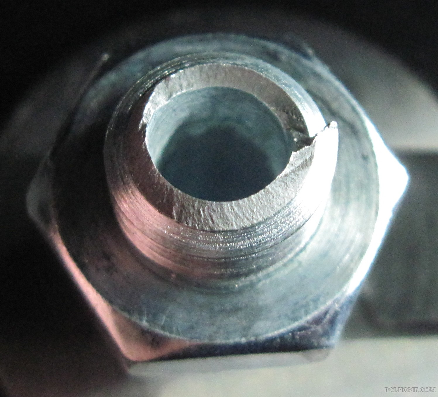

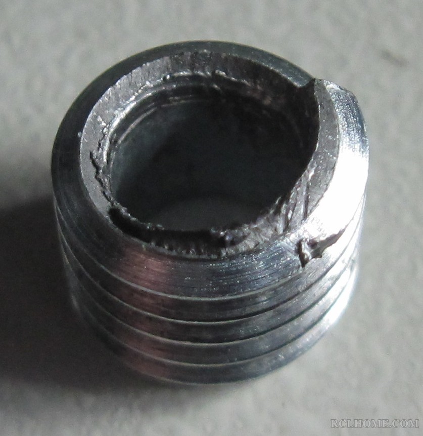

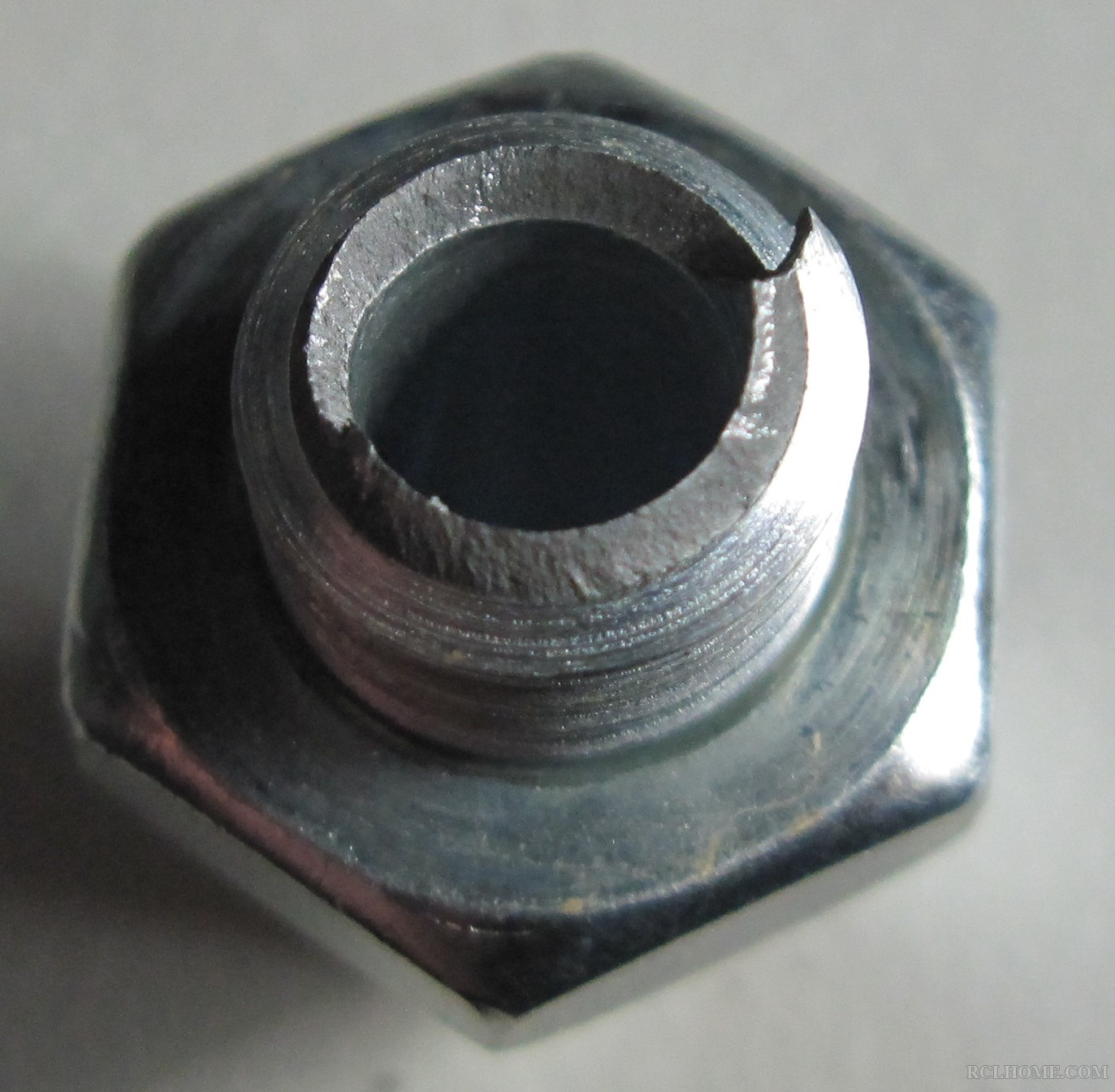

装配线送来2个断裂的分度销,在装配拧紧时断裂,断裂位置为螺纹根部;
分度销规格、材料、扭矩要求、装配扭矩等信息还没收集。
单从断口看,能看出有什么问题吗?

共8个,断了2个

照片应突出断口位置,这样断口形貌才能够清晰

原因已查明:
最大允许扭矩15Nm,也就是不能超过5kg的力作用在30cm长的扳手上
操作工用力一扳,超过10kg力都是可能的
所以是 未使用定扭扳手导致的过载断裂
