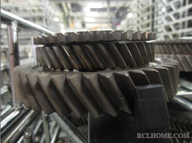

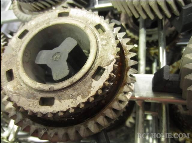

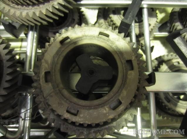

如图,渗碳淬火之后的样子,齿之间有黑色的脏东西.清洗,回火之后还会有.
1.如何清洗掉?
2.如何避免?
发表于 2014-2-12 10:34:07 | 显示全部楼层
确认一下:是渗碳淬火后,清洗回火之前。

 楼主| 发表于 2014-2-12 10:48:58 | 显示全部楼层
吉祥如意 发表于 2014-2-12 10:34
确认一下:是渗碳淬火后,清洗回火之前。
是的,正是这个阶段。
后清洗机进行了大扫除,我想看看这个效果.上班时零件还没有过清洗,只有这个阶段的照片.

 楼主| 发表于 2014-2-12 10:54:50 | 显示全部楼层
有前清洗,前清洗之后没有问题.
我刚又去拍了一下后清洗之后的效果,可以清洗掉一部分但不彻底.

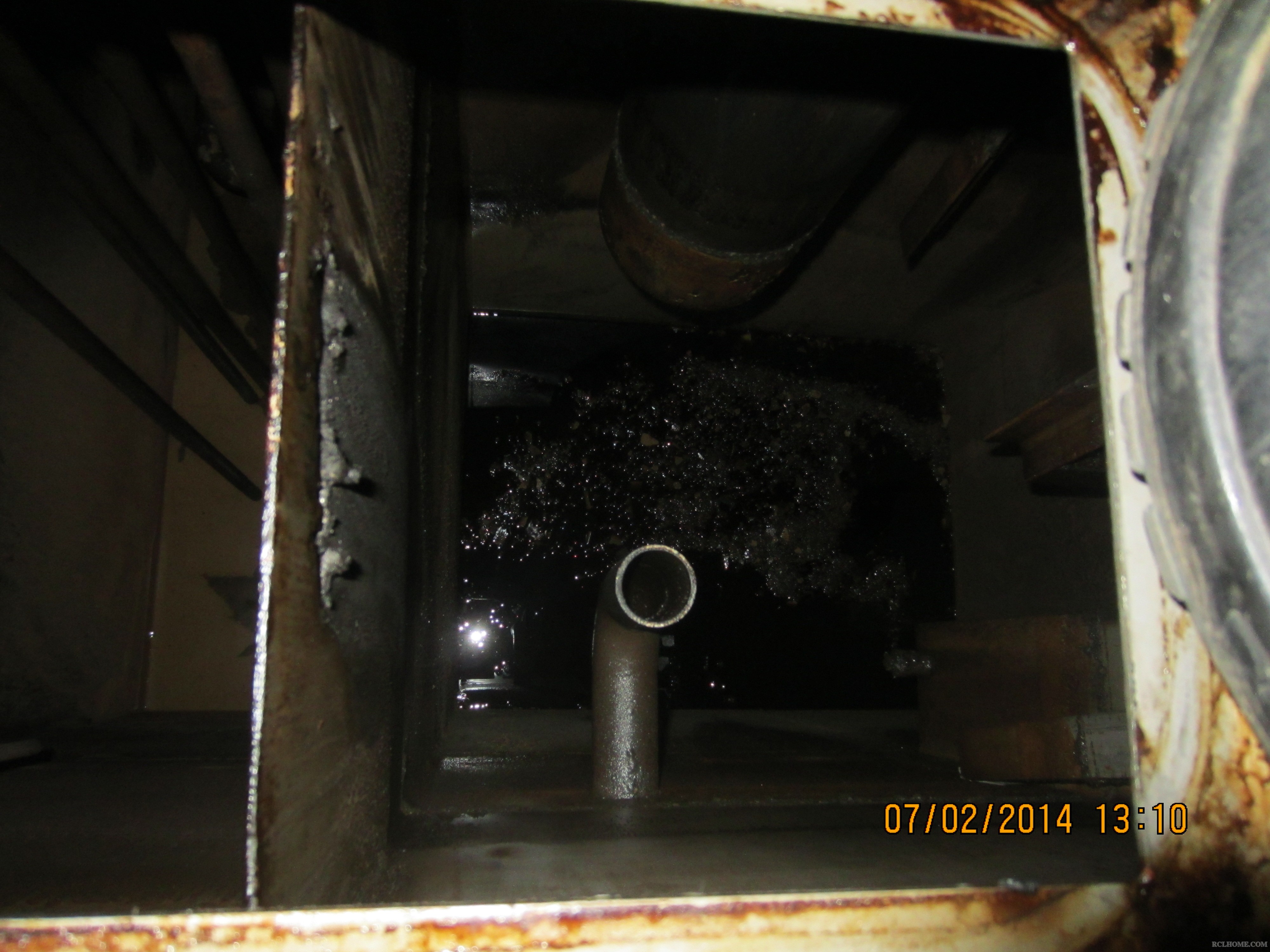

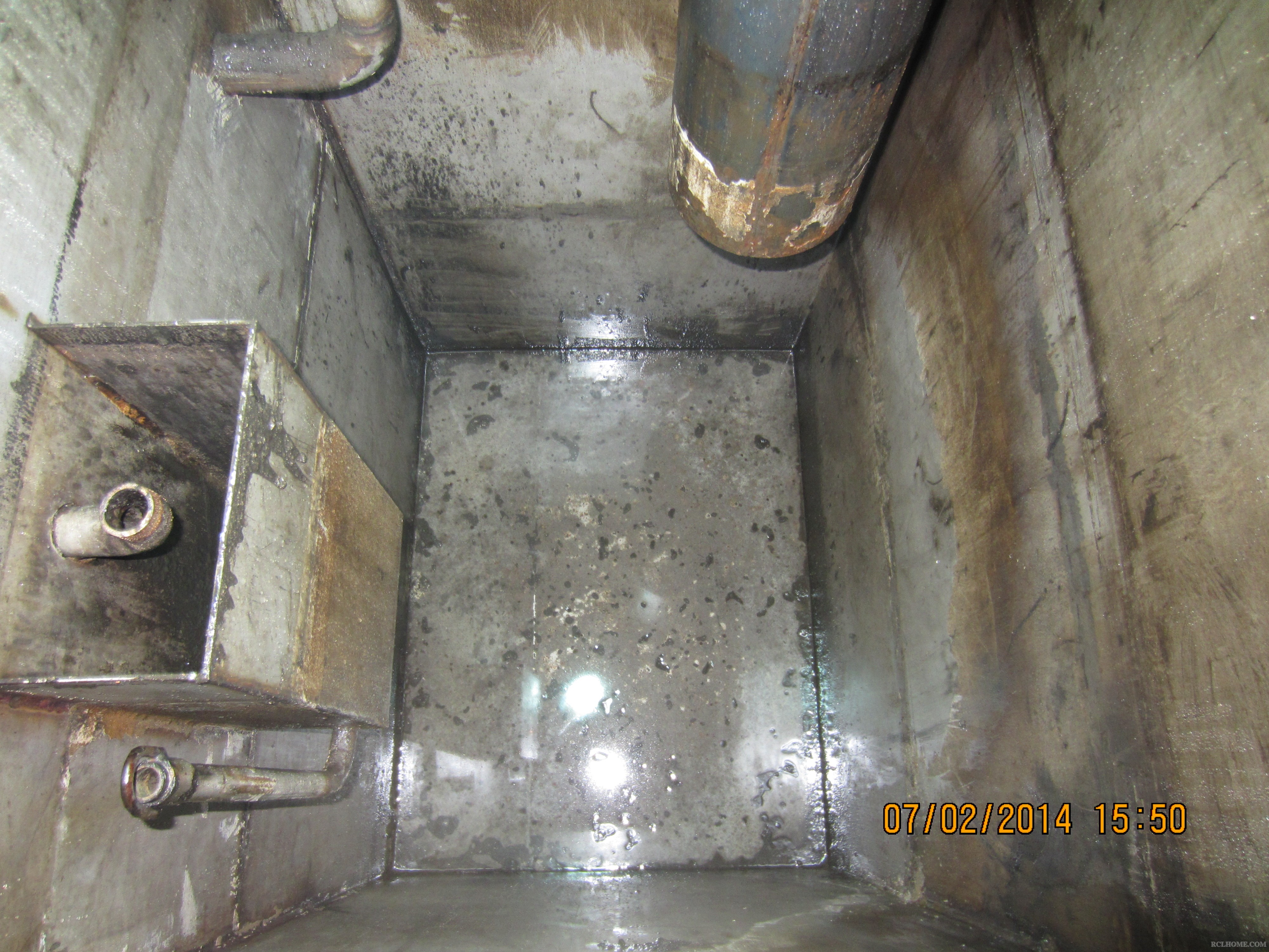

 楼主| 发表于 2014-2-12 11:04:12 | 显示全部楼层

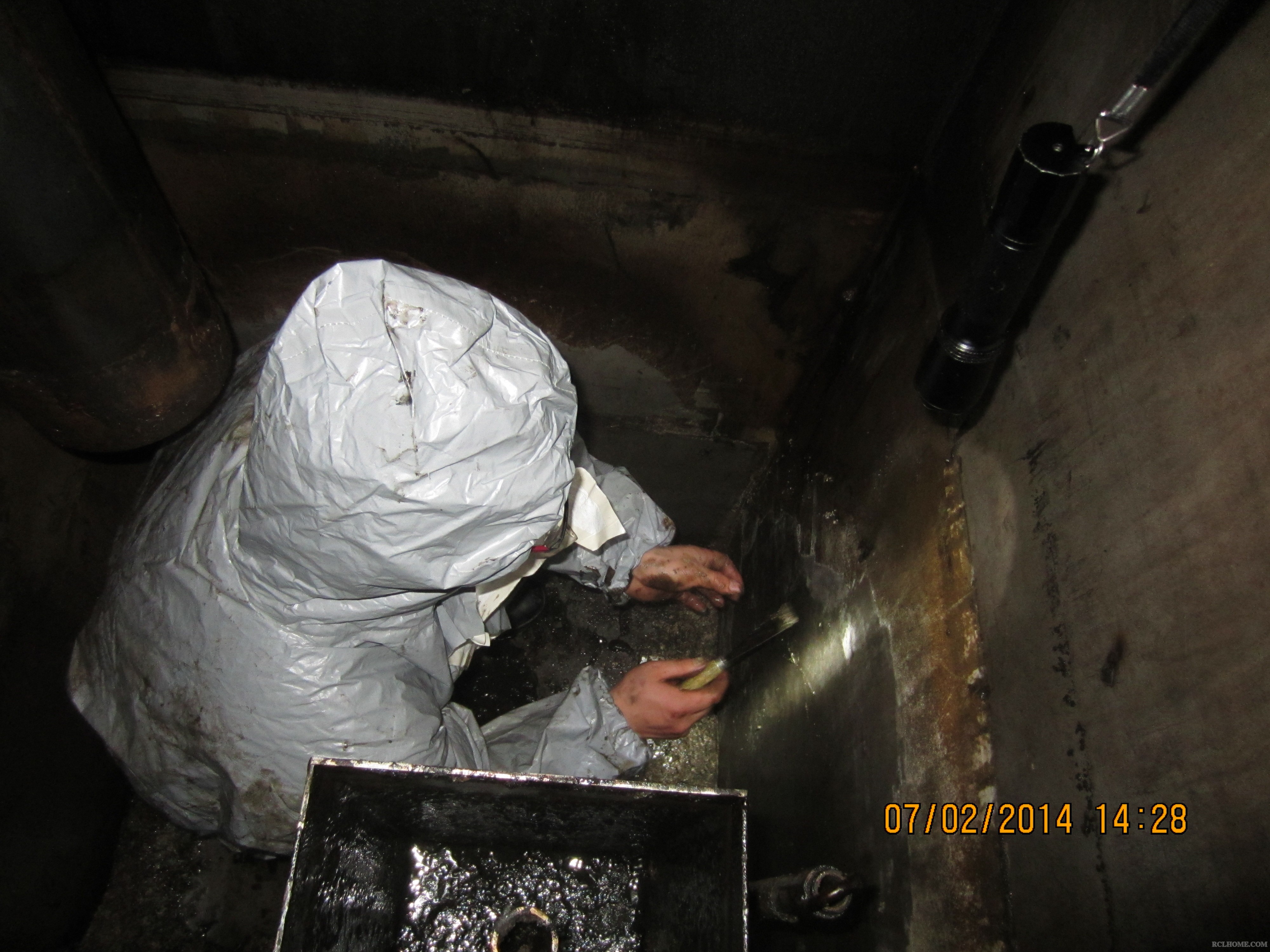

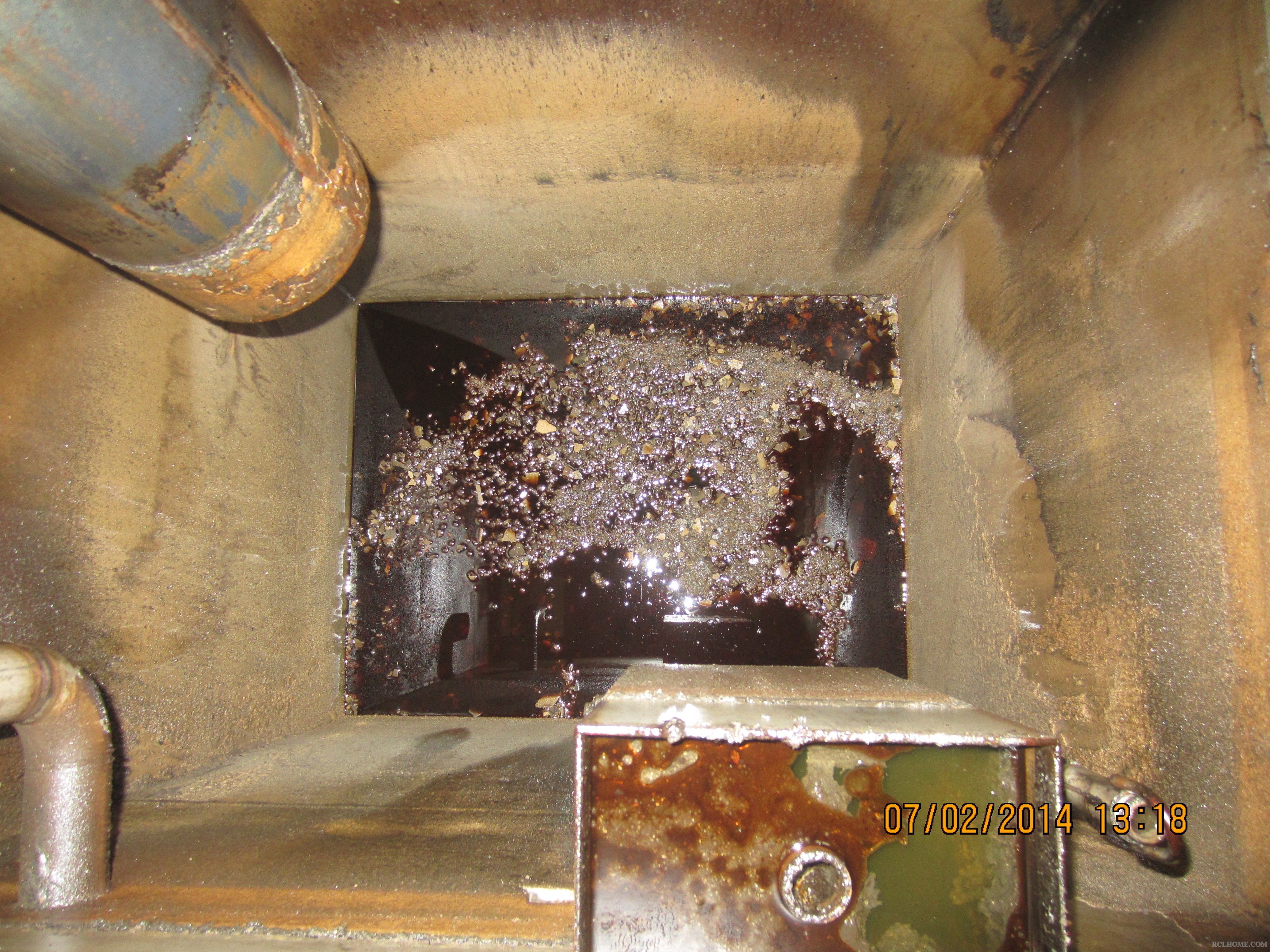

新年上班第一天,清洗机大清洁工作.
清洗前
工作中
清洗后
发表于 2014-2-12 11:14:17 | 显示全部楼层
真不错
wanggong 有没有下去体验一下
上年纪啦,这种苦力活让年轻人去干好啦!  发表于 2014-2-12 11:17

从淬火后的照片来看,似乎前清洗没洗干净,请先检查前清洗质量。
我们常用的检查方法是用一张白纸去擦前清洗后的零件,看看白纸是否有变黑的现象。

今天公司已关闭屏蔽了之家,我以后上网就不方便。本来前清洗前后的照片我也补拍了,现在发不了。齿间黑色的东西应该是渗碳淬火阶段产生,这个不好搞啊。

烧碳黑也烧了,没有雾化装置,甲醇,丙酮直接滴注。另外油槽也不好检查油槽底部,八十多桶油抽到哪里?空桶早退还供应商了。检查油过滤装置,还好。照片又发不了了。

发表于 2014-2-13 13:57:55 | 显示全部楼层
渗碳是不会让零件变黑的,除非你的炉膛有很多很多炭灰。
通常容易出问题的,第一是前清洗,第二是淬火油,第三才是炉膛炭黑问题。
建议楼主一项一项来排除。

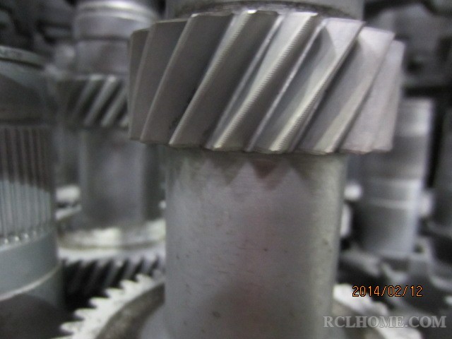

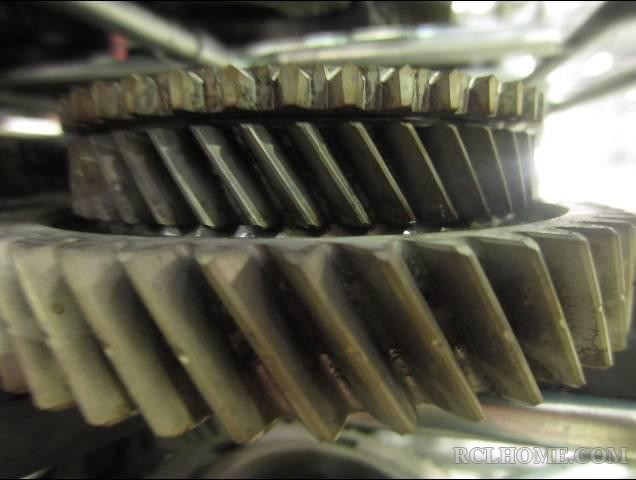

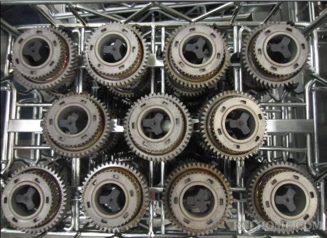

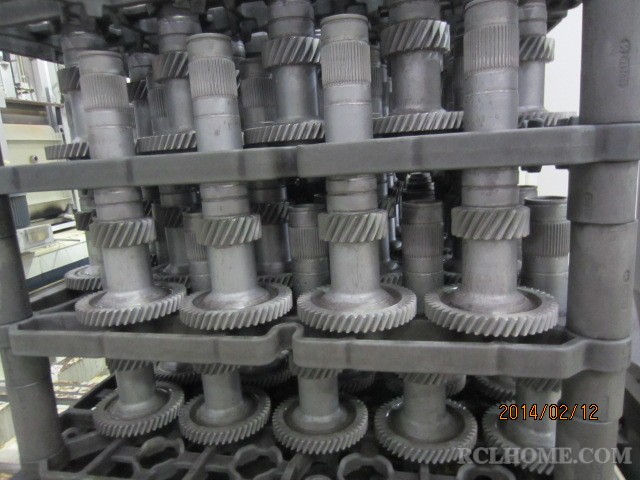

 楼主| 发表于 2014-2-23 11:01:24 | 显示全部楼层
用艾伦方法酒精清洗零件后进炉出炉后表面质量大为改观。
原状态进炉,出炉后
酒精清洗后进炉,出炉后
发表于 2014-2-23 11:41:52 | 显示全部楼层
原状态进炉,出炉后
前者工件带有黄色?
后者工件表面有锈蚀?

 楼主| 发表于 2014-2-23 11:46:36 | 显示全部楼层
吉祥如意 发表于 2014-2-23 11:41
前者工件带有黄色?
后者工件表面有锈蚀?
前者是正常进炉,热前清洗过,目视零件光亮,还算干净。后者进炉前追加酒精清洗。
目前来说,后者表面清洁度还有待改善。主要是零件结构,平放,打算改竖装,当然要通过热变形试验才行。
但两者表面质量相差相当大。

如果是的话,我觉得可能是前清洗的溶剂箱内溶液的浓度太高了点,零件残留的清洗液,水分被烘干后留下的化学物质造成的花斑。
建议降低清洗液浓度,漂洗箱换水后试下。漂洗箱很容易串液哦,测下浓度是多少?

发表于 2014-2-27 22:37:46 | 显示全部楼层
王工这个输入2轴大头朝下放置,有什么讲究吗?为什么不小头朝下放置?
签到天数: 2629 天
7172
37248
 楼主| 发表于 2014-2-28 12:35:53 | 显示全部楼层
大头朝下,放置更稳,也容易定位,工装三爪圆定位内孔,上层工装孔套外圆,零件摆动太大时防歪斜倾倒,实际上用不到,主要下面定位。
