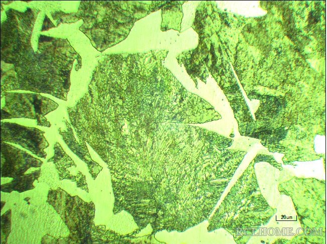

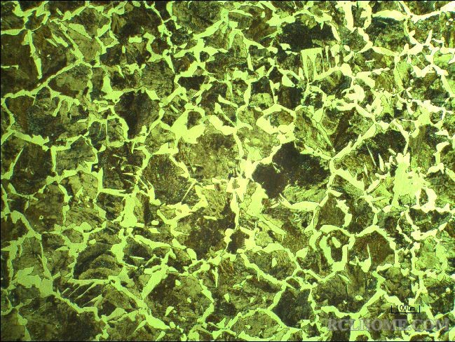

光谱显示为45钢,金相图片如下图,请大家发表意见

珠光体+铁素体+铁素体魏氏组织,锻造组织?

锻造温度过高?

这金相跟轴断裂有什么关系么?

不管什么材料,这种组织状态是不能投入服役的。
