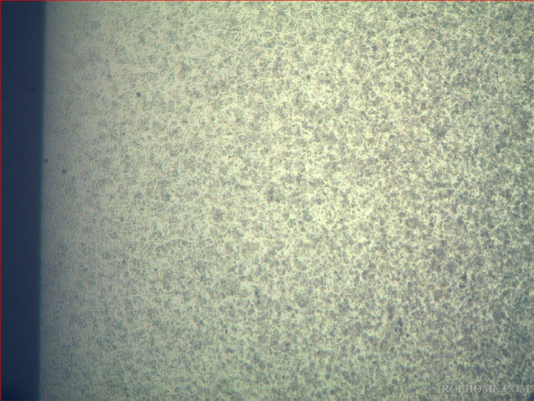

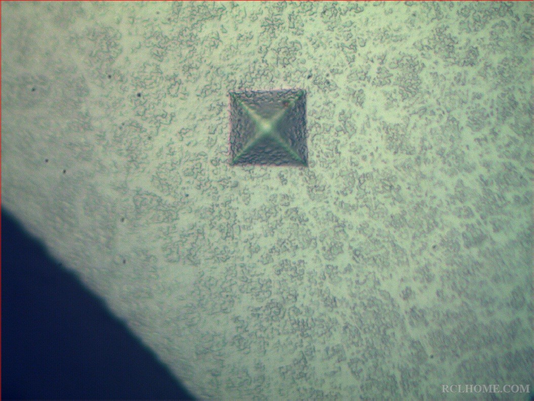

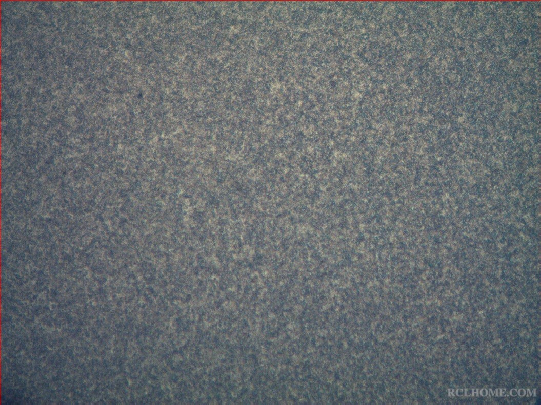

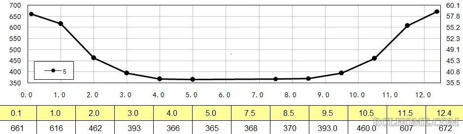

最近要分析一种产品的材质和热处理工艺,没有成分检测设备所以只是打了硬度做了金相,材料成长条形,切取了一个截面,截面长度12.5mm做了贯穿硬度测试,两边表层被硬化
好像是不锈钢,马氏体不锈钢?
请高手分析一下是什么材质和热处理工艺

发表于 2014-1-26 19:06:57 | 显示全部楼层
从心部组织来看可能是3Cr13或4Cr13,表面至于进行什么处理了,先让大家说说,有可能高频!

发表于 2014-1-26 21:46:56 | 显示全部楼层
需要提供金相组织啊,先试试硝酸酒精腐蚀,如果腐蚀不上就试试不锈钢的,比如硫酸铜或者三氯化铁之类的,这样就好区分是否为不锈钢了,此外,不锈钢,这个硬度一般是马氏体不锈钢,但是3Cr13和4Cr13淬透性都很好,12毫米通常是淬透的,所以我觉得不像是马氏体不锈钢。感觉更像是表面硬化,比如渗碳或者高频之类的。

需要提供金相组织啊,先试试硝酸酒精腐蚀,如果腐蚀不上就试试不锈钢的,比如硫酸铜或者三氯化铁之类的,这 ...
上面的金相图片就是硝酸酒精溶液腐蚀的,感觉比我厂使用的20CrMoH渗碳淬回火件难腐蚀得多,大约用了4倍的时间(1.5分钟)才腐蚀成这样,我这有硫酸铜,用它可以区分不锈钢吗?我试试

第一幅图的金相表面的晶粒看起来很细,感觉是不是采取了什么表面细化晶粒的措施啊
