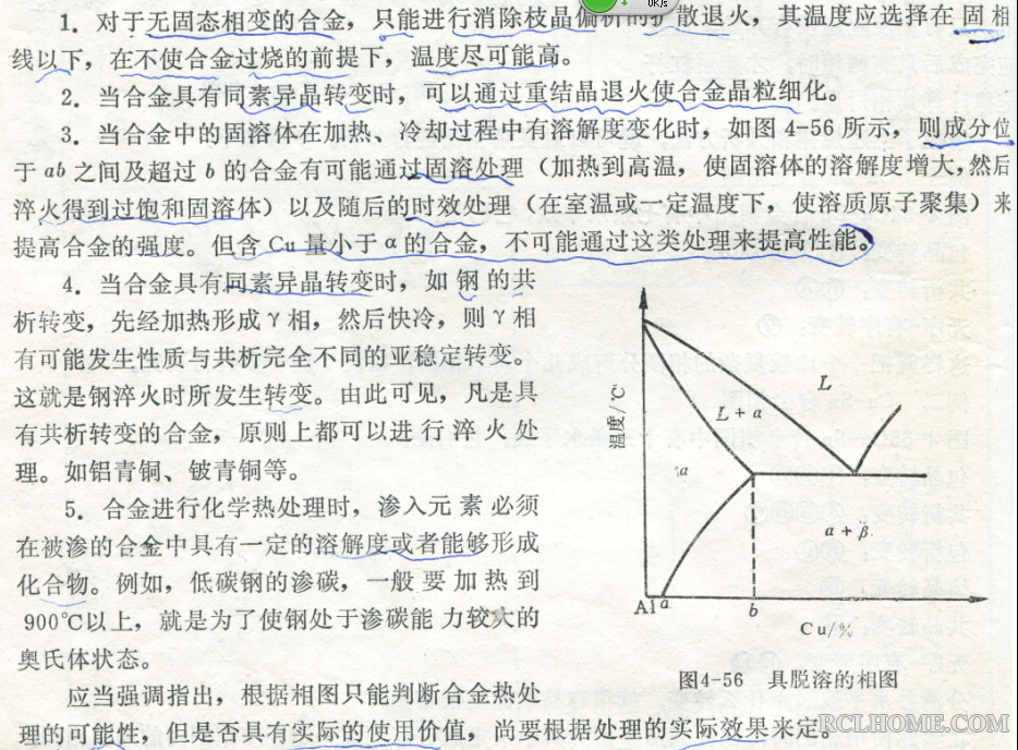

        我要下班了,先看看这个这个附件的第3条和图4-56。明天上午10:00开会前,我们可以继续探讨

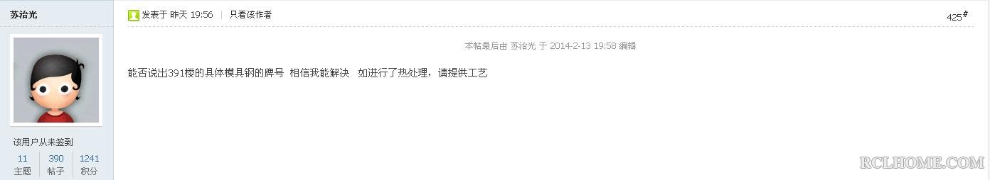

能否说出391楼的具体模具钢的牌号  相信我能解决   如进行了热处理,请提供工艺

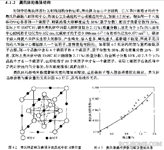

我昨天回去看了本书,发上来给大家看看。
2006版的,刘宗昌编的材料组织结构转变原理,
在89页说到奥氏体晶体结构的时候,刘先生是这样说的:

奥氏体的结构,是面心立方结构,碳、氮等间隙原子位于奥氏体晶胞八面体的中心,这是X射线结构分析已经证明了的。
刘先生错了吗?
