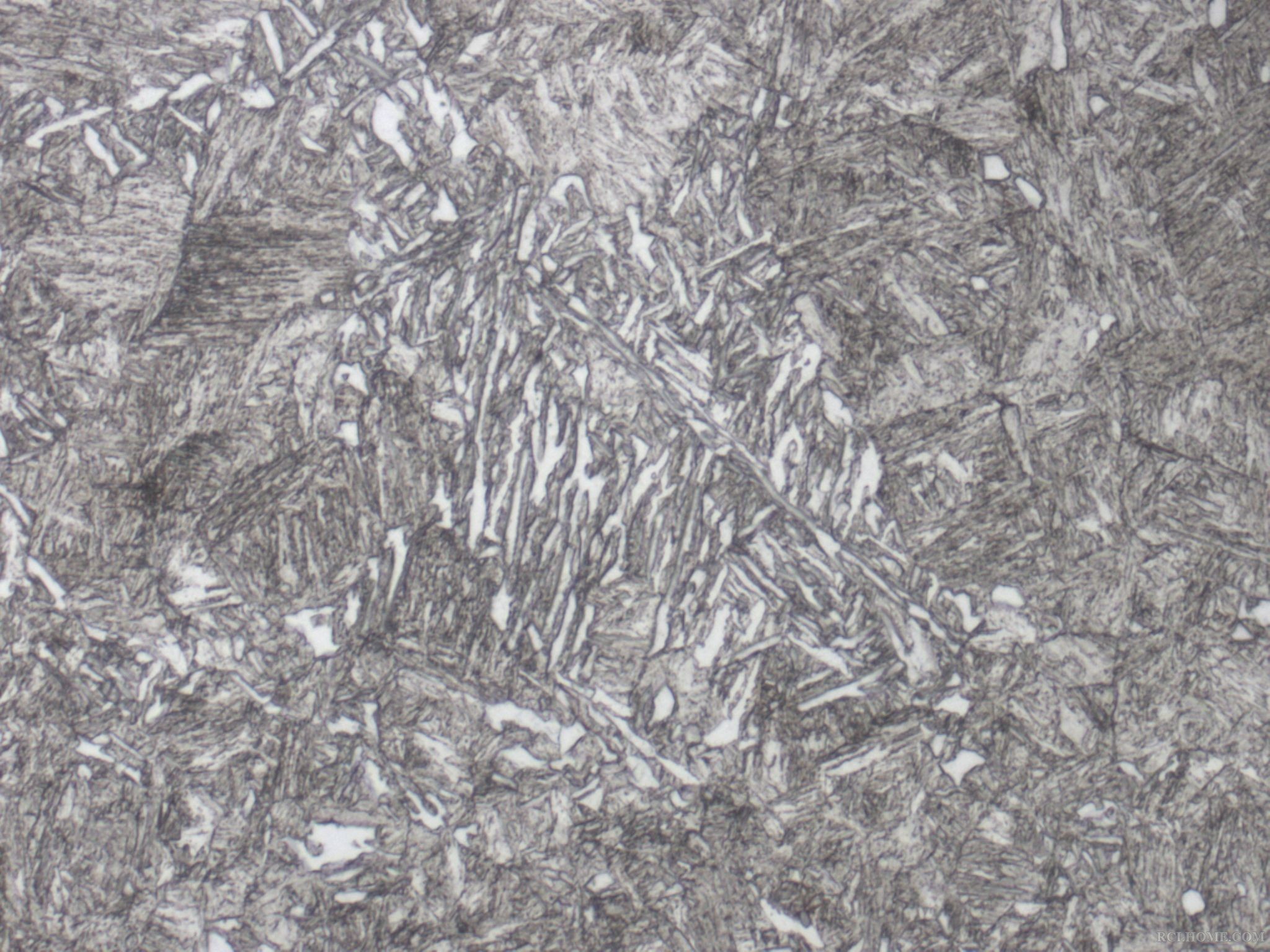

铁匠老师您好,查找游离铁素体看到您专门研究铁素体开的帖子。我这边有个类似20Cr的材料渗碳二次淬火,心部组织如图所示,图中有块状的和看似有方向性的条状白色是铁素体吗?是析出的还是未溶的呢?
500X-1
500X-1
500X-2
500X-2
500X-3
500X-3
 楼主| 发表于 2014-12-19 21:44:08 | 显示全部楼层
苍狼黑鼬 发表于 2014-12-19 20:18
铁匠老师您好,查找游离铁素体看到您专门研究铁素体开的帖子。我这边有个类似20Cr的材料渗碳二次淬火,心部 ...
三张图都可以看到有未溶铁素体的特征。
 楼主| 发表于 2014-12-19 21:47:05 | 显示全部楼层
但那些条状的铁素体形成原因不明,看起来并不是沿晶析出的,原材料是经过压力加工的?
做过原材料的组织分析吗?
签到天数: 16 天
107
107
发表于 2014-12-20 08:31:11 | 显示全部楼层

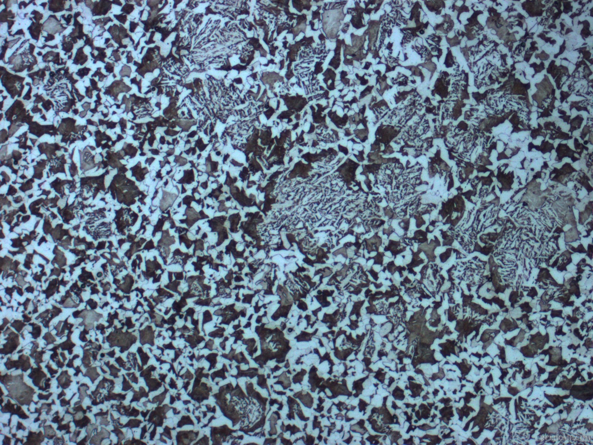

产品是轴承,原材料就是钢厂生产的圆钢,锻后组织部分区域如下图所示,中间那些不一样的组织是贝氏体吗,是不是这个引起的?生产过程中经过锻造和冷挤压。 X100 内孔边缘-2.JPG
 楼主| 发表于 2014-12-20 10:12:38 | 显示全部楼层
苍狼黑鼬 发表于 2014-12-20 08:31
产品是轴承,原材料就是钢厂生产的圆钢,锻后组织部分区域如下图所示,中间那些不一样的组织是贝氏体吗,是 ...
原材料的偏析造成在正火后出现粒贝,组织遗传的影响。
签到天数: 16 天
107
107
发表于 2014-12-20 10:34:02 | 显示全部楼层
您的意思是粒状贝氏体在淬火过程中,会形成了这种条状的铁素体吗?具体机理是什么呢,有改善的方法吗?麻烦老师了~
 楼主| 发表于 2014-12-20 11:04:36 | 显示全部楼层
苍狼黑鼬 发表于 2014-12-20 10:34
您的意思是粒状贝氏体在淬火过程中,会形成了这种条状的铁素体吗?具体机理是什么呢,有改善的方法吗?麻烦 ...
正火也罢,后面渗碳也罢,都无法改变原材料的成分偏析,最后一次淬火奥氏体化时,由于成分不均匀,造成局部不溶入奥氏体。
孤鸿踏雪 + 10 很给力!
 楼主| 发表于 2014-12-20 11:05:33 | 显示全部楼层
适当提高奥氏体化温度,延长时间,会有改善。
