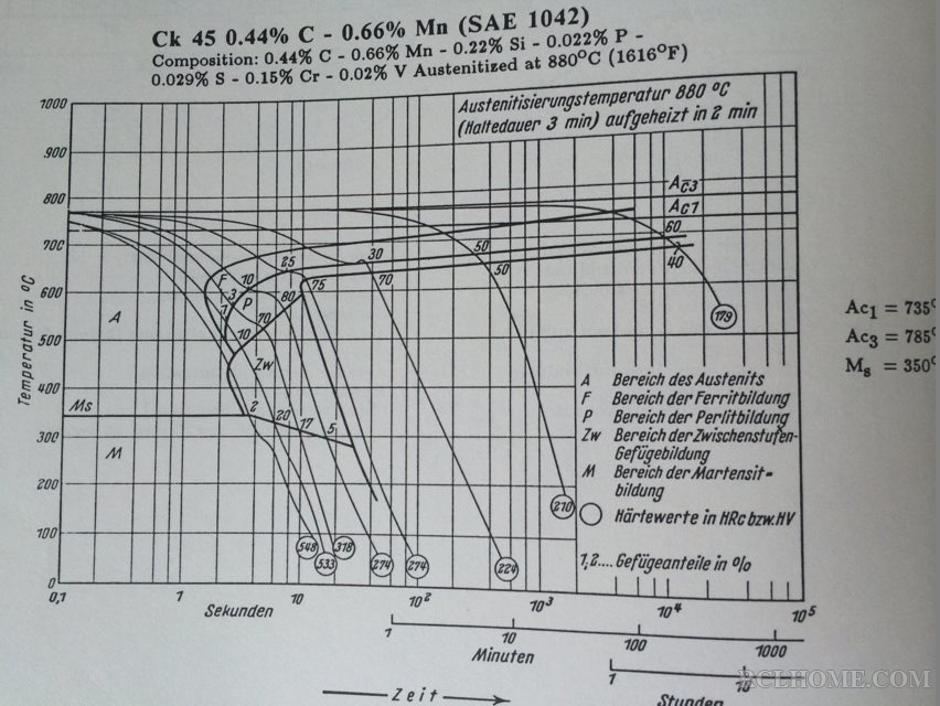

既然说45钢,那就看45钢吧。你的图没我的清楚,看我的图上,533冷速曲线先共析铁素体1%,318冷速曲线先共析铁素体3%,你是要分这个不同之处吗?
1%和3%的先共析铁素体会对性能有多大影响呢?
 楼主| 发表于 2014-7-25 17:03:24 | 显示全部楼层
aaron01 发表于 2014-7-25 16:52
既然说45钢,那就看45钢吧。你的图没我的清楚,看我的图上,533冷速曲线先共析铁素体1%,318冷速曲线先共 ...
你咋拿这个图来说事儿呢???
你再看用哪个图更合适?

发表于 2014-7-25 17:11:34 | 显示全部楼层
搬运工 发表于 2014-7-25 17:03
你咋拿这个图来说事儿呢???
你再看用哪个图更合适?
等温正火、等温退火,等温的目的是什么? ...
怎么不拿这个图?前面做的是快冷啊!
你拿TTT图对吗?
533曲线在1%那个点开始等温不行吗?从那个点开始向右划横线,不就是等温退火吗?
318曲线在3%那个时刻开始等温不行吗?

1.奥氏体的高温、中温转变都有孕育期的,从等温正火、等温退火工艺要求在加热完成后以很快的速度、较快的速度冷却至等温温度这一点来看,是不希望零件在达到等温温度之前有高温分解发生的。
2.实际生产过程图中,零件(特别是零件心部)在等温转变前析出一定量的铁素体乃至发生了一定量的珠光体类型的组织转变,这一定会是有可能存在的。
3.不管是等温退火也好,等温正火也好,等温转变产物中的珠光体类型组织的片间距是与等温温度密切相关的,也就是说,533曲线在1%那个点开始等温,318曲线在3%那个时刻开始等温,珠光体片间距是不同的,等温温度差别越大,片间距的差别就越大。
4.你说:533冷速曲线先共析铁素体1%,318冷速曲线先共析铁素体3%,你是要分这个不同之处吗?
我的回答是:肯定不单纯只是铁素体量的差别,由于过冷度的不同,铁素体晶粒尺寸大小及珠光体片间距都会有不同呢,它们会影响到硬度,你要我比较的两条线,如果是有对应的产品,在特殊情况下,或许就会是一个合格,一个不合格。
5,低碳合金钢类材料,由于合金元素种类及含量的不同,选择的等温温度是否都是一样的呢?我看就不一样。

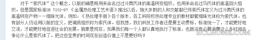

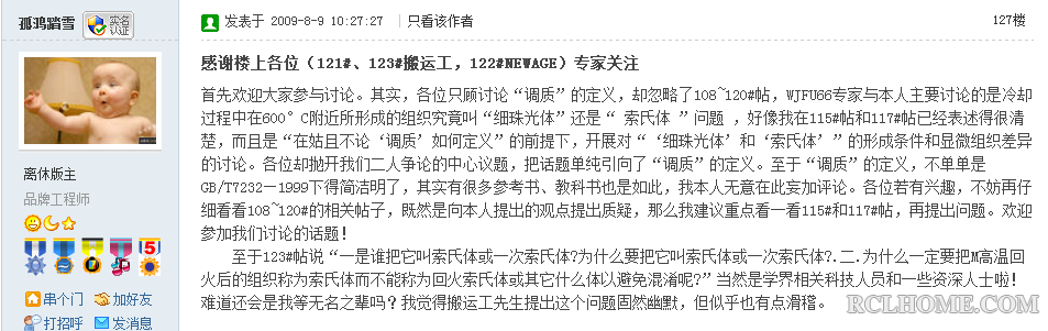

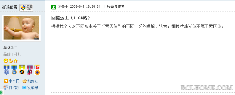

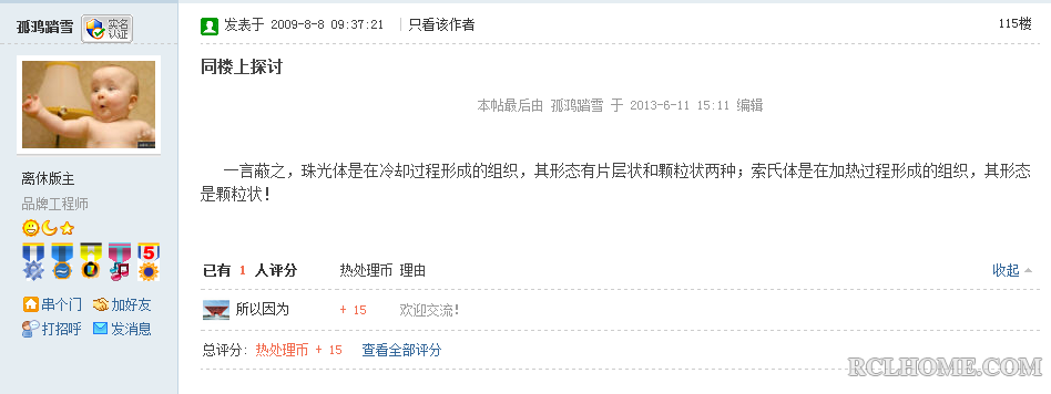

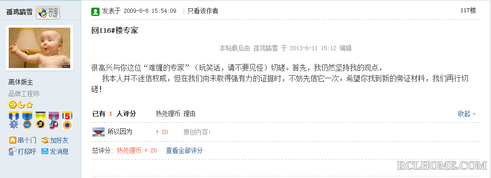

杨工好。

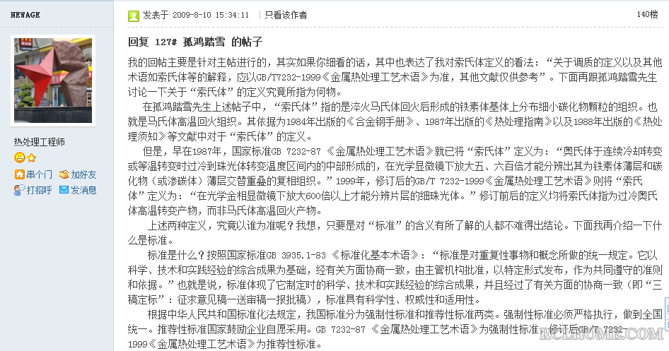

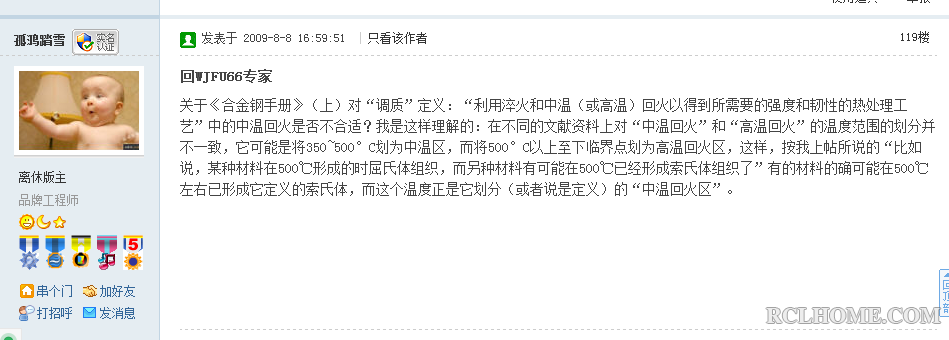

我把你在那个帖子中108楼至127楼的发言全部截图放在这里,针对你在这些楼层中的每一个发言,都是有会员对你发言中的观点提出质疑的,这里我也只需将全部质疑当中的140楼的一个发言的截图放上来。
我认为这些截图已经能够说明问题了。
我考虑有必要再在新手之路发一个有关于细片状状体、索氏体、回火索氏体概念问题的帖子。请你空闲时也去关注一下。
老杨咋就不怕提出这些质疑的人了呢?
