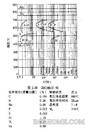

       请您以20CrMnTi(当然您也可以选择其它材料)为例,在其TTT图上标出获得“细片状珠光体组织转变的温度区间”。另外,再标出“不能获得细片状珠光体组织转变的温度区间”。

请上传两张在860°C-980°C温度范围内的20CrMnTi材料的TTT图,一张图的奥氏体化温度在下限范围,另一张图的奥氏体化温度在上限范围。
未见到图之前,与杨工(现在也包括王工)谈几点看法,说我是讨教也行,说我是忽悠也行。

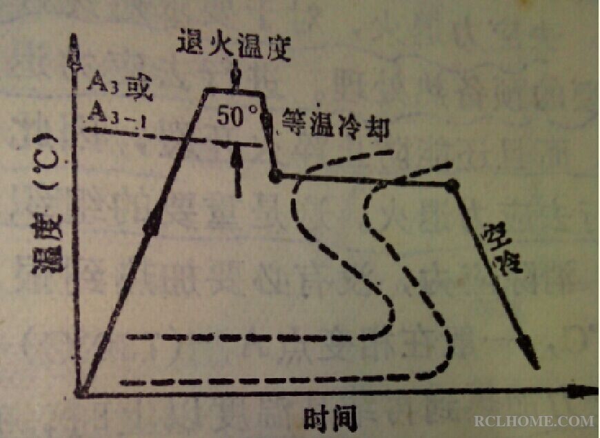

发表于 2014-8-11 17:18:47 | 显示全部楼层
孤鸿踏雪 发表于 2014-8-11 16:39
要不,你就在这个TTT图上标出可以获得“细片状珠光体组织转变的温度区间”和“不能获得细片状珠 ...

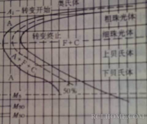

关于你让我画出组织转变温度区间的问题,我在264楼已有说明,你没有看 ?请再上一个较高奥氏体化条件的TTT图。
我在这里上传两个截图,我刻意的省略了奥氏体化条件及材料牌号、不同等温温度范围所对应的硬度等一些内容,是想用这两个图象征性的说明某些问题。
这两个图清晰的指出了组织转变温度区间及对应的不同的组织。
请杨工、严工、王工看看,并请指出一下图中的错误。
这个图传的,掐头去尾啊。  发表于 2014-8-12 09:43
孤鸿踏雪 + 10 感谢上传

 楼主| 发表于 2014-8-12 09:38:16 | 显示全部楼层
搬运工 发表于 2014-8-11 17:18
关于你让我画出组织转变温度区间的问题,我在264楼已有说明,你没有看 ?请再上一个较高奥氏体化条件的TT ...
           我的意思是说,如果采用940°C奥氏体化,然后分别在你提供的这个TTT图所标识的粗珠光体和细珠光体温区等温所得的组织,与采用850°C奥氏体化,然后分别在粗珠光体和细珠光体温区等温,所得的组织相比较会是什么结果?
         1)940°C奥氏体化→粗珠光体温区等温→组织1
         2)940°C奥氏体化→细珠光体温区等温→组织2
         3)850°C奥氏体化→粗珠光体温区等温→组织3
         4)850°C奥氏体化→细珠光体温区等温→组织4
         请问组织1、组织2、组织3、组织4在形态和粗细程度上有无差别?有何差别?有多大差别?
发表于 2014-8-12 12:35:52 | 显示全部楼层
孤鸿踏雪 发表于 2014-8-12 09:38
我的意思是说,如果采用940°C奥氏体化,然后分别在你提供的这个TTT图所标识的粗珠光体和细珠 ...
你问这个问题的时候可能就有概念方面的问题、
材料、奥氏体化条件等既影响到珠光体组织转变的孕育期也影响到不同类型片状珠光体的形成温度范围。

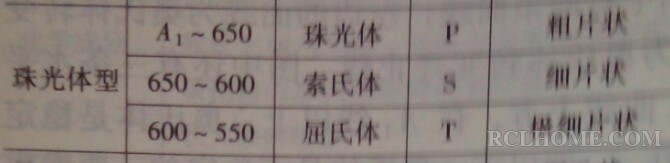

这里提供书籍资料中共析碳钢900°C奥氏体化、晶粒度6级、在不同类型片状珠光体组织转变所对应的温度区间等温时的一些数据 ,你参考一下。
极细片状珠光体    600-550°C     大致的硬度范围   35-40HRC
细片状珠光体      600-650 °C    大致的硬度范围   25-35HRC
粗片状珠光体      A1-650°C       大致的硬度范围   小于20HRC
细片状珠光体与粗片状珠光体在强度、硬度、塑韧性、车削性能等方面上有显著的差异,这个你会去否定它?
用普通正火代替普通退火这样的例子是有的,这种代替,是建立在用正火工艺硬度增加不多,不特别影响到后续机加工这样的一个前提下的。
这样的代替,并不是代替前后的组织类型没有变化,只是变化程度问题。
杨工、严工、王工可能从未有接触过或极少接触过40Cr、40Mn2、40CrNiMo等类材料的等温退火实际操作。
我在按照图纸组织硬度要求做这样的一些(绝大部分是设备工装、外协加工件)零件时,是从来都不会也不敢用所谓的等温正火工艺去做的,因为这个时候的等温正火工艺代替不了等温退火工艺。
等温正火工艺与等温退火工艺组织上的差别就是等温处理后,前者是正火类型组织,后者是退火类型组织。
我上述需要进行等温处理的零件不会因为有了等温正火这个概念,就被等温正火取代了。
说不下去了,想来杨工也不会花时间认真的去看我的这个回复贴的。
