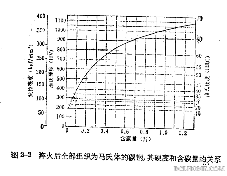

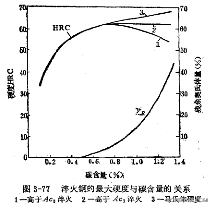

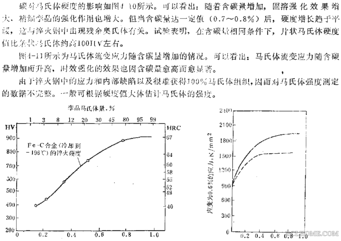

       请 蒋先生讲解一下这三个不同的截图

 楼主| 发表于 2014-2-13 09:12:01 | 显示全部楼层
碳以何种形式(形态)存在于淬火后的20钢中,蒋先生能否再次明确一下你的观点?
答:绝大多数碳以碳化物的形式存在晶界上,20钢淬火后得不到硬度!因为20钢的晶体转变速度很快,碳含量少影响晶体转变速度也小,一般情况下还没有过冷度这么大的淬火液来获得20钢晶体转变过程中的组织,在20钢淬火后,晶体内部只有万分之二到十万分之八的碳原子,其余的碳以碳化物的形式存在体心立方晶体的晶界上。

发表于 2014-2-13 09:29:13 | 显示全部楼层
孤鸿踏雪 发表于 2014-2-13 09:11
请 蒋先生讲解一下这三个不同的截图
图2-2里,说的是淬火后全部组织是马氏体的碳钢,也就是说,已经把淬透性因素排除在外了,对吗?
可见,在全部淬到马氏体的情况下,碳含量越高,碳钢的淬火硬度越高的。
