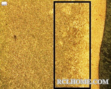

原材料组织晶粒度不合格成分偏析。我们公司的材料可能是这个原因造成的,我用了五个产品做实验,其中,有一个表面碳化物四级,心部铁素体呈大块状,并且靠近渗碳层,这种情况非常少见。所以我判定是材料的问题。解决此类问题的方法有没有。

毛毛的 发表于 2013-7-18 12:05
版主你好,我上传两张正火的金相图片。你看看有没有问题,前面两张100X,后面400X,最后一张为以前做出来 ...
我做的也是你这个效果,只是未出现黑框中的组织。
