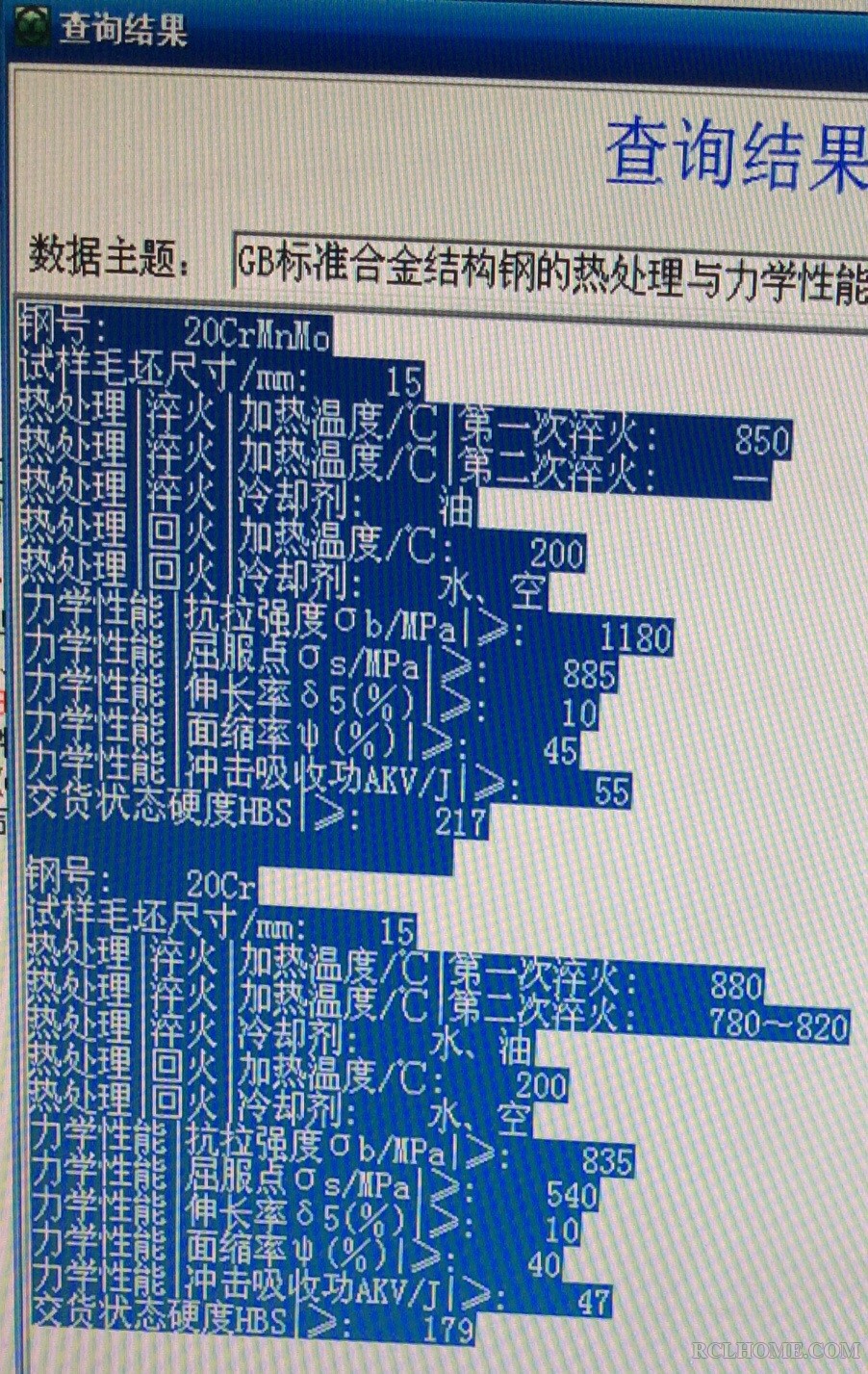

对比一下20Cr和20CrMnMo这两个材料的性能数据。
看看这两个材料中哪种材料能够达到ME级
看看这两个材料中哪种材料能够达到ME级
渗碳钢材料本身就有按抗拉强度等级分的。对低强度渗碳钢零件的心部强度要求不高。
你在这个楼层中的贴图就说明起码20Cr是会考虑心部强度的呀,只是这个强度具体应该是多少的问题。
但你说的ML级齿轮对晶粒度不作要求,这应该怎么讲?
你上传资料佐证一下ML级齿轮对晶粒度不作要求,可以吗?
谢谢回复。

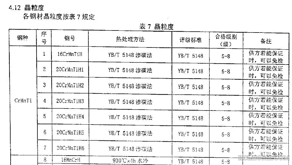

cnszgong 发表于 2014-7-24 10:47
晶粒度要求细于5级是有出处的。
在ISO 6336 和GB/T 8539 中有相关内容。详见截图
先生误解我的意思了。
本人就是做齿轮行业的,对于这些标准都反复看过了。GB8539已经作废,最新的是GB3480.5,也即是ISO6336的翻译版。
就拿GB8539来说:
晶粒度5级或更细,指的应该是最终产品吧?!即渗碳淬火后的要求吧!我自始至终强调的是最终产品一定要达到5级或以上;但是正火后的晶粒度没有必要如此要求。虽然工作中,经常有这个要求,但是有必要吗?
再回到前面工序,只要不是渗碳后直接淬火,晶粒度5级是很容易控制的吧?渗碳淬火后的晶粒度淬火和正火后的晶粒度没有直接的关系吧?不能说正火后晶粒粗大那么渗碳淬火后晶粒也粗大吧?正火后晶粒度的粗大,不影响最终产品的晶粒度吧?如果你真的在实际生产中发现正火后晶粒粗大,导致零件最终渗碳淬火后晶粒也粗大,估计是组织遗传的问题吧?只能说你在某个环节没有控制好。
也可看看JB/T5944  发表于 2014-7-24 18:28

齿轮协会标准CGMA-001指的是钢材晶粒度要求
赞同你对标准的理解。
另外,渗碳件渗碳前晶粒度大于等于5级也是有标准规定的。

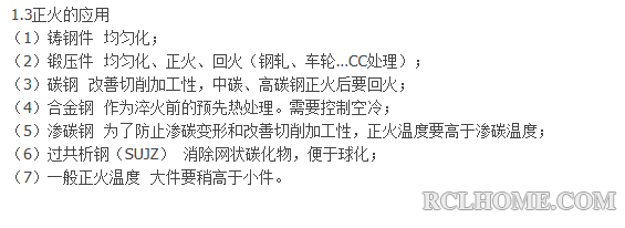

孤鸿踏雪 发表于 2014-7-25 17:36
看看这个帖子http://www.rclhome.net/forum.php?mod=viewthread&tid=2553&fromuid=8的主题,内容 ...
孤总是想让我看看这个截图,是吧?
发表于 2014-7-25 21:14:05 | 显示全部楼层
搬运工 发表于 2014-7-25 18:37
孤总是想让我看看这个截图,是吧?
            这个,您知道的。
           当然,我主要是给你提供一个“渗碳钢  为了渗碳变形和改善切削加工性,正火温度要高于渗碳温度”新证据。
孤鸿踏雪 发表于 2014-7-25 21:14
这个,您知道的。
           当然,我主要是给你提供一个“渗碳钢  为了渗碳变形和改善切削 ...
我在这里当然是要再一次的感谢你。
这个资料似乎就是一个竹竿子,一竿子打翻一船的人,你只怕也是这船上的一个。{:soso_e113:}
你告诉我的是:这个资料里有这么一个段落:
(5)渗碳钢  为了防止渗碳变形和改善切削加工性,正火温度要高于渗碳温度。
可这哪里是什么证据呢。
对这段文字如何解读,也还要听听其他人的意见,是不是?
可以去这里看看。
http://www.rclhome.net/forum.php?mod=viewthread&tid=2553&extra=
