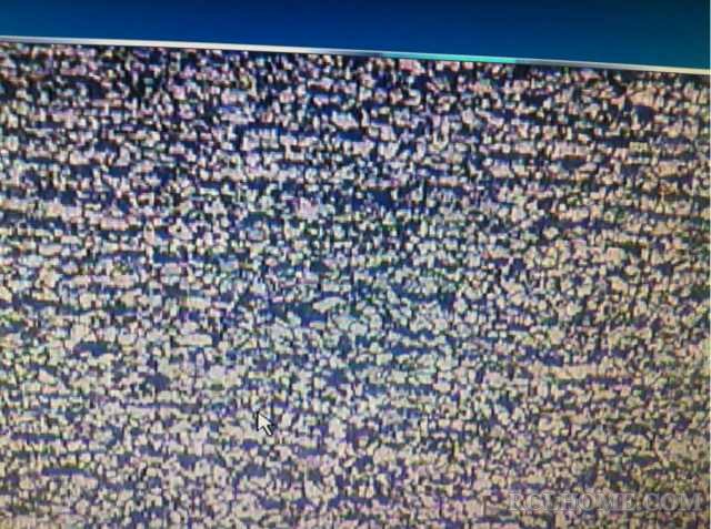

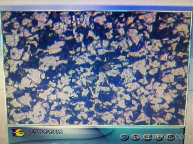

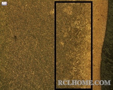

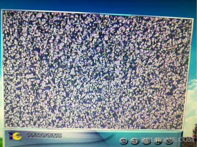

 楼主| 发表于 2013-7-18 12:05:50 | 显示全部楼层
aaron01 发表于 2013-7-1 14:16
不是这个问题,我想你有些结论是下早了,这个问题你去问100个热处理人,可能会有90个回答你,是原材料问题 ...
版主你好,我上传两张正火的金相图片。你看看有没有问题,前面两张100X,后面400X,最后一张为以前做出来组织粗大的。

 楼主| 发表于 2013-7-18 12:32:52 | 显示全部楼层
吉祥如意 发表于 2013-6-17 09:49
这是个严肃的问题。必须看到图片才能分析。
如果有实物的话,可以请之家的其他会员帮你制作金相图片。 ...
娃娃版主请看看我发的图片。有没有什么问题?
发表于 2013-7-18 12:44:46 | 显示全部楼层
大的问题没有。
只是建议炉内缓冷至680度左右空冷会好些。

 楼主| 发表于 2013-7-18 12:53:31 | 显示全部楼层
吉祥如意 发表于 2013-7-18 12:44
大的问题没有。
这个产品是别人正火的,以前我不是渗碳后老是心部组织粗大吗?也一直没有上传。想请你看一下正火有没有问题。
发表于 2013-7-18 12:57:18 | 显示全部楼层
毛毛的 发表于 2013-7-18 12:53
这个产品是别人正火的,以前我不是渗碳后老是心部组织粗大吗?也一直没有上传。想请你看一下正火有没有问 ...
仍有一定量的不平衡组织。

 楼主| 发表于 2013-7-18 13:11:22 | 显示全部楼层
吉祥如意 发表于 2013-7-18 12:57
仍有一定量的不平衡组织。
如果想从渗碳工艺上改善,怎么才能可以减少粗大(心部)组织的几率。谢谢
发表于 2013-7-18 13:15:01 | 显示全部楼层
毛毛的 发表于 2013-7-18 13:11
如果想从渗碳工艺上改善,怎么才能可以减少粗大(心部)组织的几率。谢谢 ...
从一般规律讲,渗碳温度远低于正火温度,不应该出现粗大的组织。有时,会有粗大的组织出现,一般认为是组织遗传的因素。
