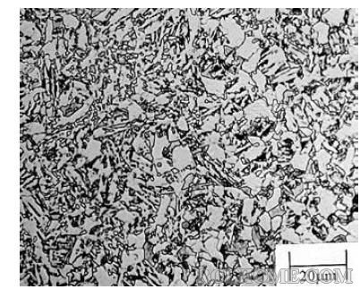

冷却不良出现点状珠光体不太合逻辑,我是这么认为的。
         这一点我也认同,所以,我同意是因为奥氏体化不充分(加热不从分,欠热)所残留的未溶铁素体,而不是析出铁素体。

那你看看1楼的芯部组织照片,究竟是奥氏体化不充分(欠热)形成的未溶铁素体?还是因为冷却不良 ...
1楼的组织看过了,我认为是冷却不足产生的这种不同比例的连续转变组织。杨工可参考一下卡特彼勒的标准:1E2532。
    另外,在实践中,我多次看到过这种经过完全A化后冷却不足的组织。

         按照顾客单位的一位高工的观察,他认为是奥氏体化不充分遗留的未溶铁素体,而且还给出了比较详细的解释。虽然我对金相分析只是略解皮毛,但我对他的讲解还是比较认同。
         如果说是冷却不良析出的先共析铁素体,则其形态应该是网状或近似网状;何况,这种材料的淬透性非常好,在压淬条件下,不应出现这样严重的冷却不良

          清淡一直提及心部组织有点状珠光体,我很佩服清淡的慧眼,实际上确实有珠光体。为什么是点状珠光体呢,顾客那位高工的解释是,因为奥氏体化不充分残留的珠光体。我本人怀疑可能是在渗碳缓冷过程中形成的类似球化的珠光体。

按照顾客单位的一位高工的观察,他认为是奥氏体化不充分遗留的未溶铁素体,而且还给出了比较详 ...
从上传的两张图片上看,第一张是经过完全A化后冷却不足产生的组织,另一张是A化不充分得到的组织。不知杨工的单位盆齿压淬前是在推杆连续炉的最后区域从一摞盆齿中一个一个铲去压淬机床的?按理这个材料的淬透性不应该产生这种现象,如果淬火前工件由于某种原因导致工件的温度降低(这种现象既使你去调查,操作者打死也不会说的),就会产生这种现象。

22CrMoH  杨工下次可以做类似的试验,那一块试样一起渗碳,然后缓冷,然后检测心部组织。我现在预感得到的是铁素体+片状珠光体,而对你说的得到类似球化的珠光体表示怀疑,因为没有球化的条件。

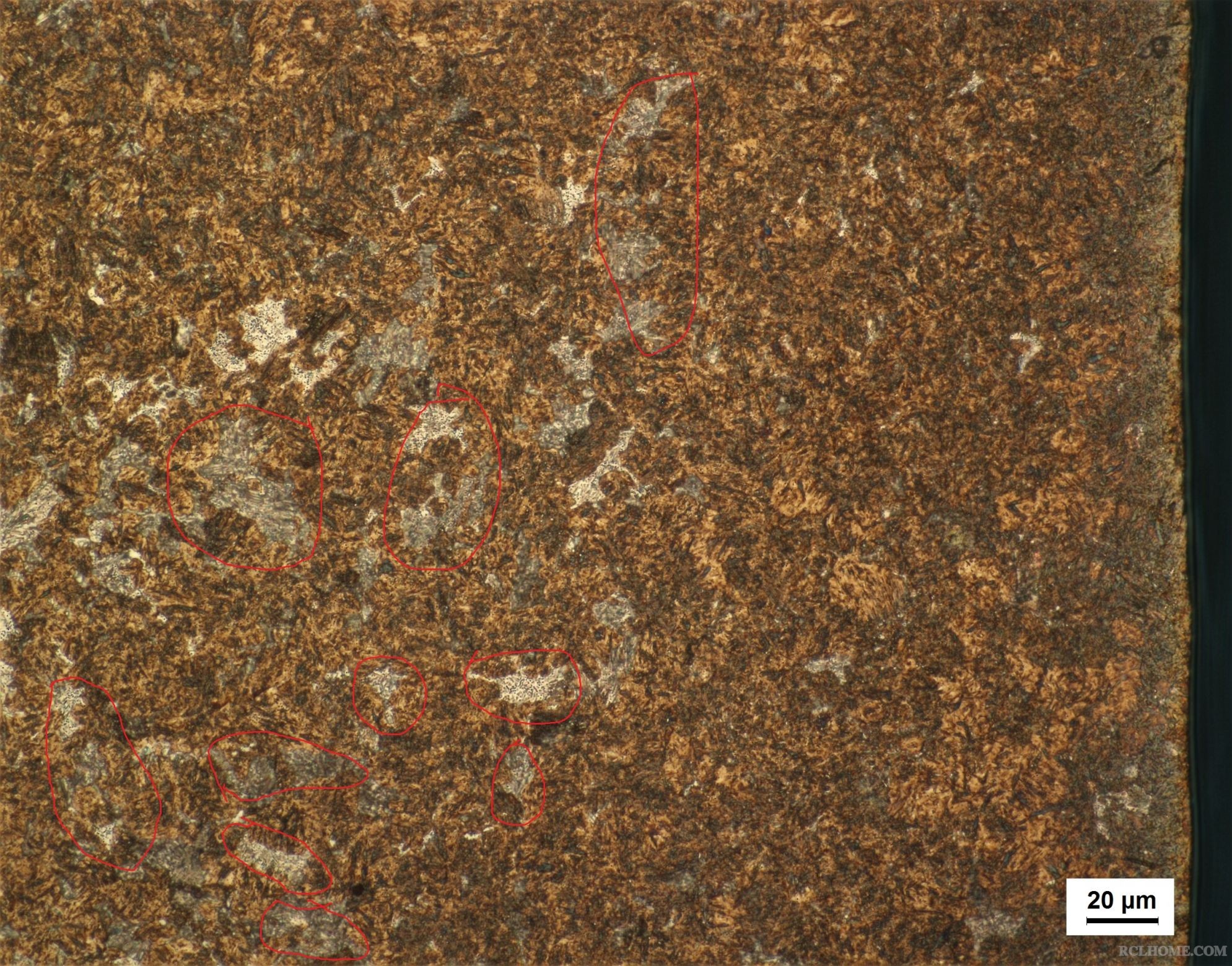

我很自大的认为,你的猜想是错的。其实不单单是心部组织现象说明是加热问题。我不是上传了一张表面的金相嘛,那张表面的杨工看到未溶的珠光体没?这样的珠光体一般不会出现在淬火冷却不足的情况下。

        他的解释就是,奥氏体化不充分,那些未溶铁素体就像蚕食桑叶一样,把铁素体啃咬的豁豁芽芽;因为奥氏体化已进行到一定程度,所以,珠光体也被溶断,形成了你看到的点状

         表面没有未溶珠光体是很正常的,因为在一定温度下,如果因为加热和保温时间不足引起奥氏体化不充分、不均匀,那一定发生在芯部,因为实际到达奥氏体化温度迟于表面,所以芯部的奥氏体化时间更短。

表面也有未溶的珠光体

          不知道你所讲能看到未溶珠光体的表面,是极表面?还是有一定厚度的“表层”,看到这幅图,总的看还是越往深处未溶珠光体数量越多。这不正说明了奥氏体化不充分吗?或者说,你认为顾客单位那位高工给出的分析结论有问题?
