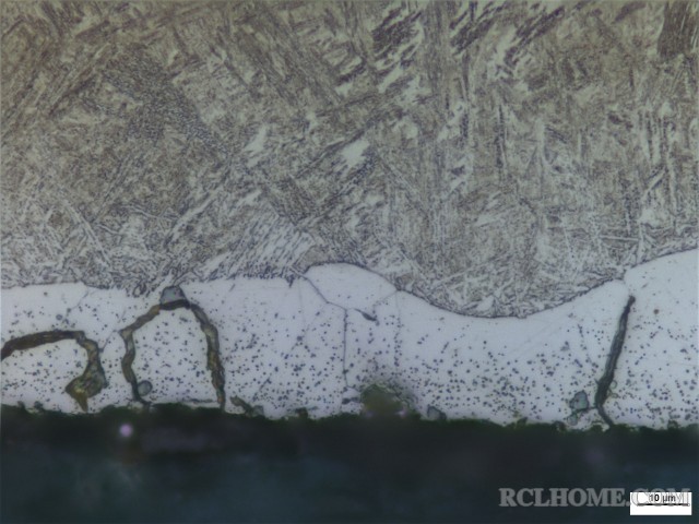

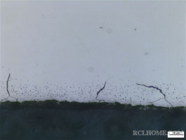

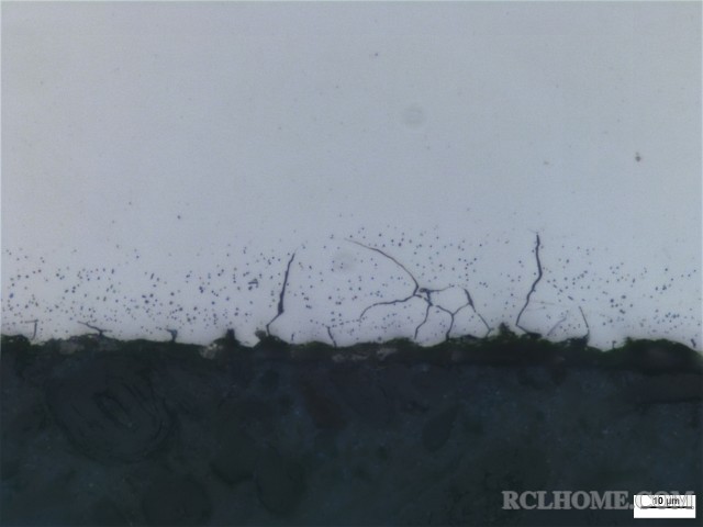

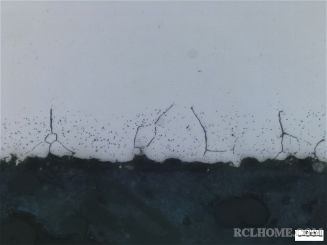

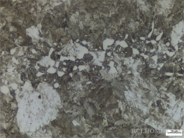

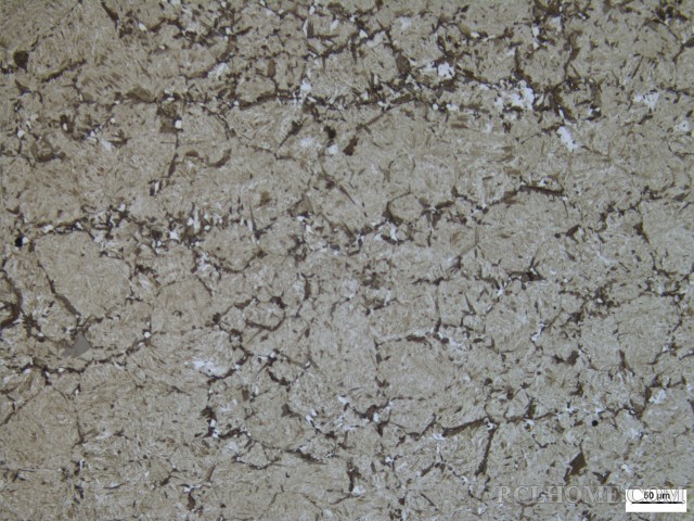

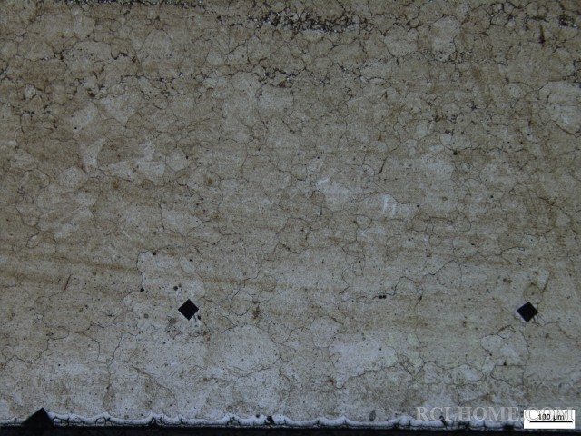

未腐蚀的边缘状态 1000.jpg 1000-1.jpg 1000-2.jpg 感觉像是内氧化

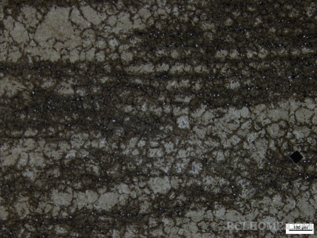

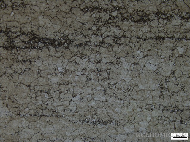

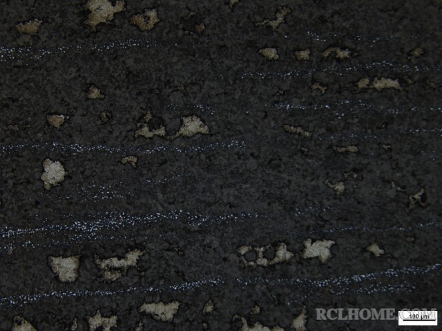

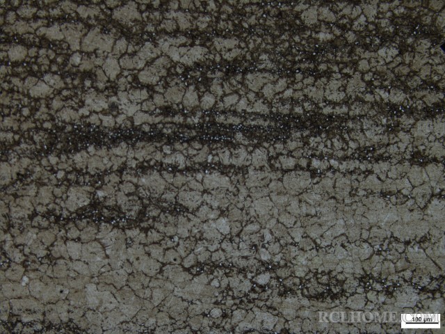

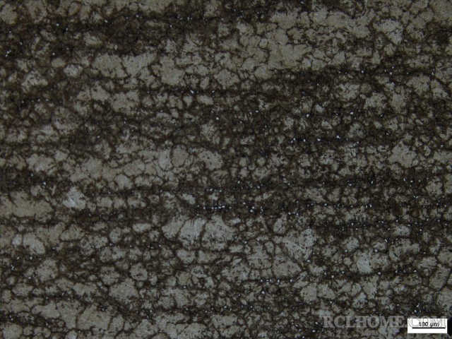

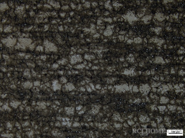

晶粒度腐蚀剂可能不太对,腐蚀的不太好。这是边缘到心部的晶粒度,边缘大的晶粒有1.3级。 100.jpg 100-1.jpg 100-2.jpg 100-3.jpg 100-4.jpg 100-6.jpg 100-8.jpg

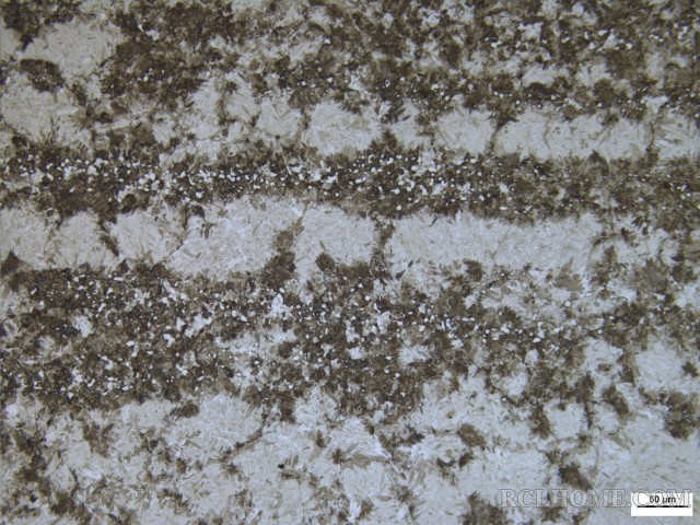

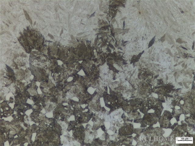

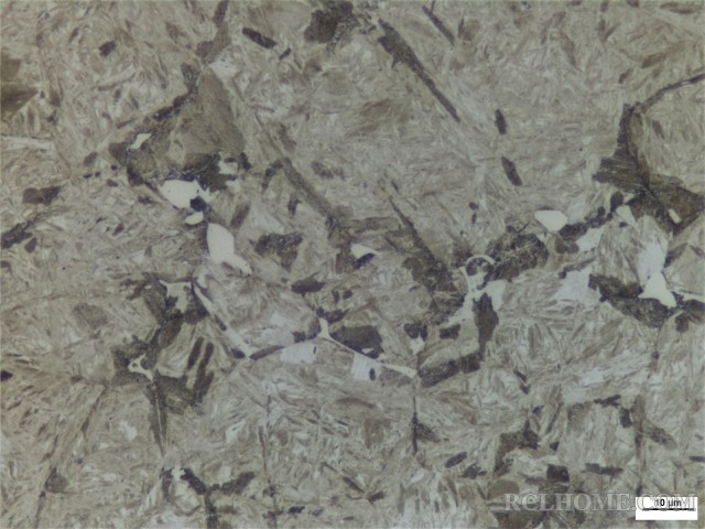

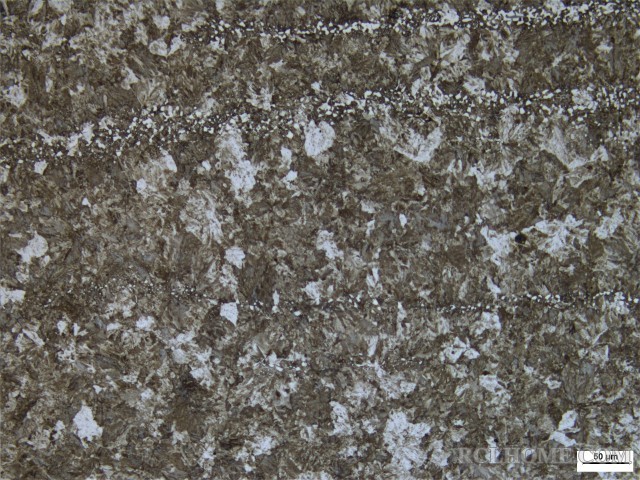

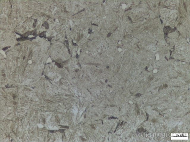

以下是逐渐往心部的组织变化 200.jpg 1000~1.jpg 200~1.jpg 1000~2.jpg 200~2.jpg 1000~3.jpg 200~3.jpg 1000~4.jpg 200~4.jpg 1000~5.jpg
