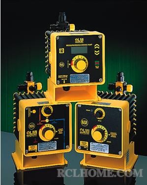

发表于 2013-11-12 19:54:07 | 显示全部楼层
jasen 发表于 2013-11-12 19:47
富化气一般是有比例阀控制的,龚工的设备也是用计量泵的吗?
比例阀还可以用在平衡空气管路上。 电动计量泵.jpg 最上面一台就是用在富化剂管(带液晶显示菜单)路上的。
