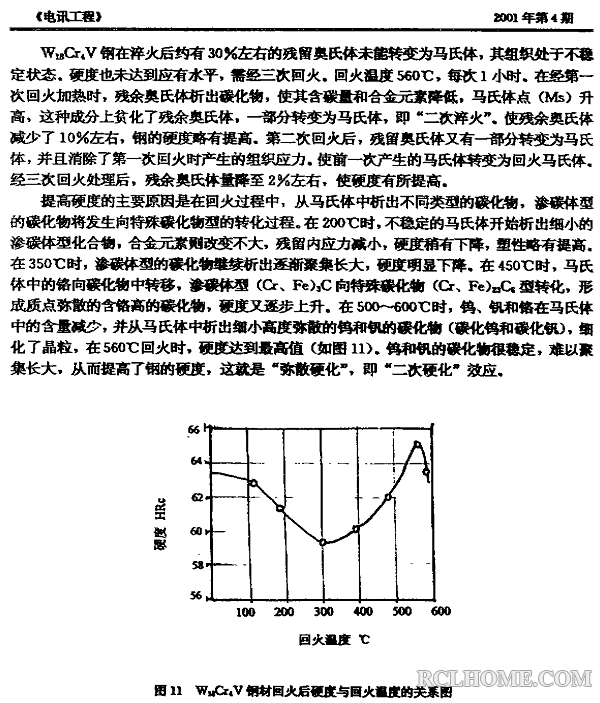

 楼主| 发表于 2013-11-2 07:24:24 | 显示全部楼层
真得很感谢各位专家,与人与己都提高了。呵呵,只怪鄙人学艺不精,昨晚又啃了书,见附件,摘自《金属热处理原理》-戚正风。
同时如前面某专家提的一贴,过冷奥氏体和残余奥氏体的转变;过冷奥氏体在300左右等温,众所周知应该是下贝,而残余奥氏体在该温度回火,还真不一定是贝氏体呢。(个人理解而已。) P1010802.JPG

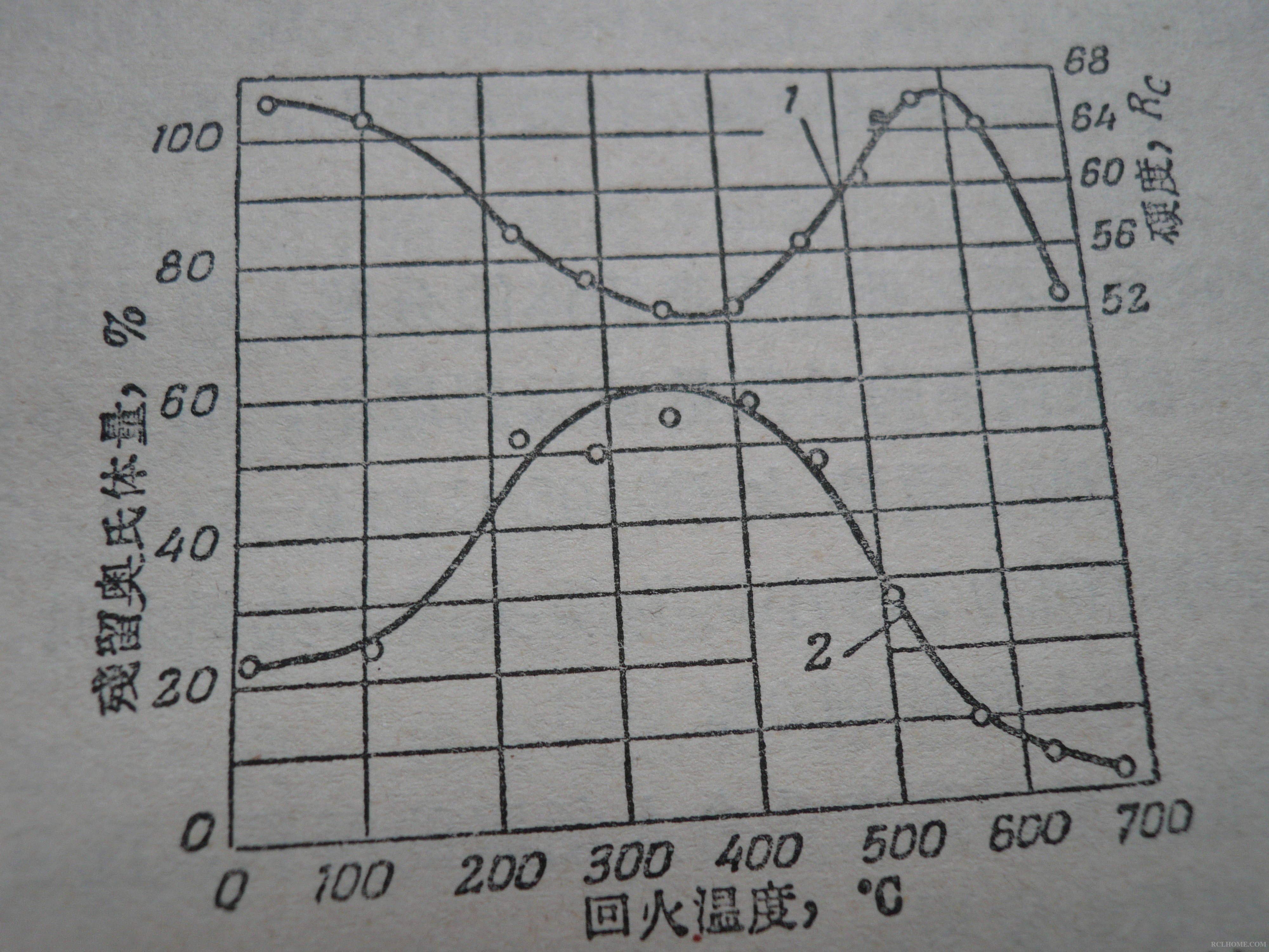

娃娃发个小言(小结有关文献):
我们可以把回火过程看作由交替进行的四个阶段组成,它们的进行情况与温度和时间有关。第一阶段:正方马氏体分解和渗碳体由高合金铁素体基体中析出和聚集;第二阶段:由残留奥氏体中析出复杂碳化物;第三阶段:残留奥氏体转变;第四阶段:由在第一阶段中形成的铁素体中析出复杂碳化物和渗碳体重新溶解。
在第一阶段中发生高速钢回火过程的初次软化现象,而二次硬化则是第二和第三两阶段的综合结果。

发表于 2013-11-2 11:24:04 | 显示全部楼层
再提个问题:为什么高速钢在300~400度之间,会出现硬度的低谷区域?仅仅是因为马氏体中析出了碳化物吗?
发表于 2013-11-2 11:38:24 | 显示全部楼层
吉祥如意 发表于 2013-11-2 11:24
再提个问题:为什么高速钢在300~400度之间,会出现硬度的低谷区域?仅仅是因为马氏体中析出了碳化物吗? ...
我想这是主要因素,另外在此温度下残余奥氏体也没有发生转变。
发表于 2013-11-2 11:52:30 | 显示全部楼层
但是,350度恰恰是此钢的贝氏体转变区。

发表于 2013-11-2 13:32:09 | 显示全部楼层
这个材料虽然350℃是这个材料的贝氏体区,但经过一次正常淬火冷却后残奥只有30%左右,而且残奥稳定、保温时间短转变成贝氏体的量很少。在这个温度下会从马氏体中析出部分能量相对较低的碳化物,降低马氏体的过饱和度,同时由于这个温度也很难激发残余奥氏体在随后的冷却过程中发生A-M转变,这样就起不到二次硬化效果,高速钢在这个温度下回火常常会得到硬度的谷值。在后续的常规峰值温度回火后高能量的碳化物弥散析出,残奥向马氏体转变,二次硬化效果显现。

发表于 2013-11-2 13:57:21 | 显示全部楼层
有两个原因:1、马氏体中碳化物析出,降低了马氏体的过饱和度使硬度下降,同时这个温度下析出低能量碳化物如渗碳体型和M23C6型,低能量碳化物不能弥散分布自身硬度不高起不到二次硬化作用。
2、300-400℃难以激发残奥向马氏体转变或者说转变量比550℃少,这也会使硬度下降而达不到二次硬化效果。

发表于 2013-11-2 15:27:41 | 显示全部楼层
小小丑 发表于 2013-11-2 15:15
今天上电脑,刚看到杨工传的图片。
图片明确告知,高速钢正常回火后的冷却时,在下贝氏体等温温度停留可 ...
        由于W9Mo4Cr3V的TTT图没能找到,孤以为在350°C回火若获得的是上贝氏体,那这个回火应该是弊大于利的
发表于 2013-11-2 15:28:13 | 显示全部楼层
今天上电脑,刚看到杨工传的图片。
娃娃也有张图,上传不了。文字说明一下。
老孤的图的基础上,横座标标下还有一个正态曲线,标注残留奥氏体量的大小。其最高点(最大量)恰恰是在300~400度之间。与硬度曲线的最低点相对。丑哥能说说看法吗?

发表于 2013-11-2 15:57:10 | 显示全部楼层
吉祥如意 发表于 2013-11-2 15:28
娃娃也有张图,上传不了。文字说明一下。
老孤的图的基础上,横座标标下还有一个正态曲线,标注残留奥氏 ...
娃娃指的是105楼的图吗?
发表于 2013-11-2 15:59:37 | 显示全部楼层
小小丑 发表于 2013-11-2 15:57
娃娃指的是105楼的图吗?
是的。明天我用相机拍摄了上传。

发表于 2013-11-2 16:23:26 | 显示全部楼层
娃娃也有张图,上传不了。文字说明一下。
我能够想象到你的描述,但我想象不到原因。
不知道同一张图有没有马氏体量的标注,难道马氏体发生了向奥氏体转变的逆相变??
如果说马氏体量没有变,多余残奥的量从哪里冒出来?马氏本析出的渗碳体部分又溶入到残奥中,使得残奥看起来量多了?成分法分析的残奥?磁性法分析的?

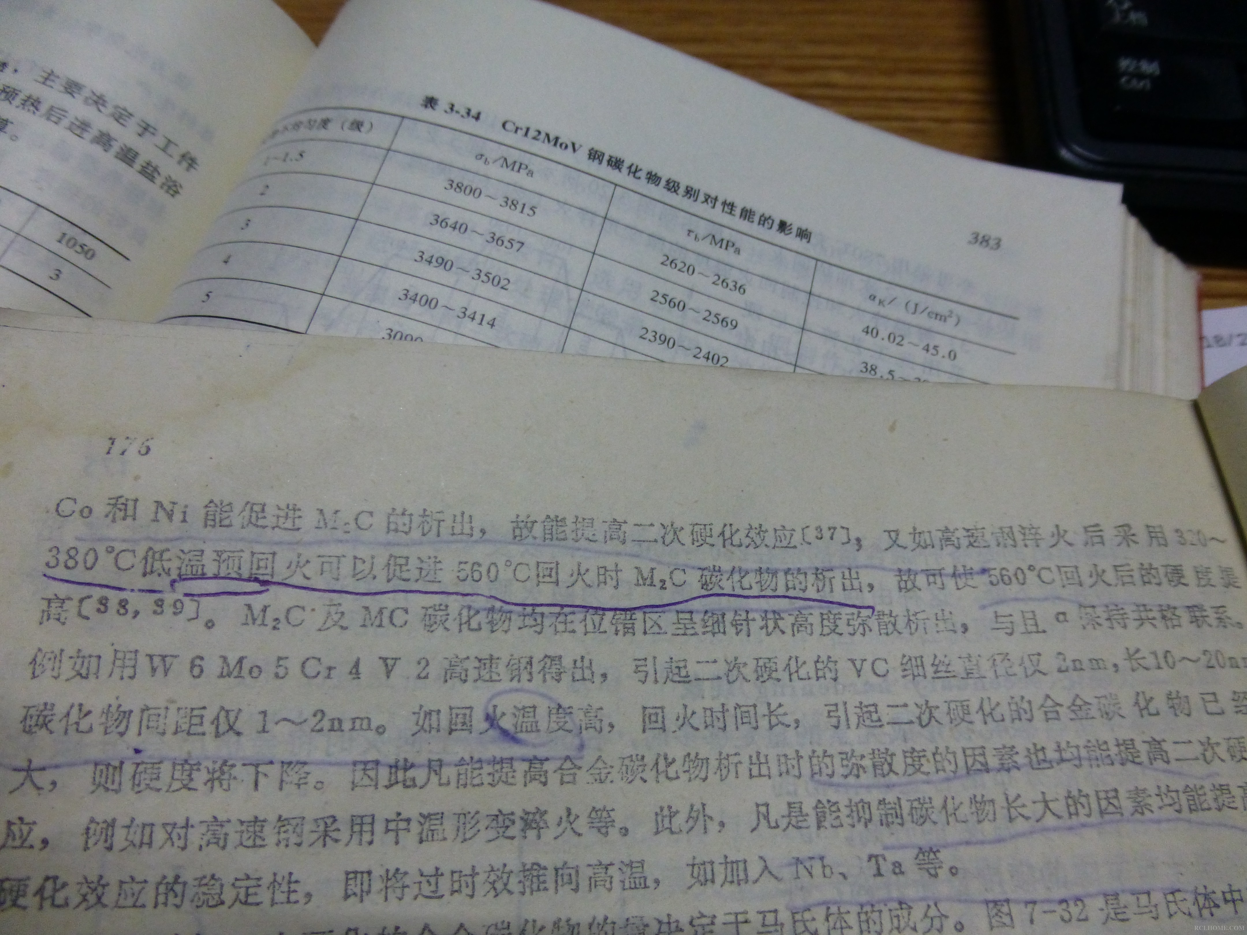

发表于 2013-11-3 10:53:14 | 显示全部楼层
aaron01 发表于 2013-11-1 16:50
呵呵,高速钢淬火后,哪怕你把它放在室温状态都会有马氏体转变继续进行,特别是厚的零件,心部还会有相变 ...
楼主在第六页提供的资料上说可以有利于二次硬化,
这个析出秩序的作用吧。
也就是说在560度前增加360先让一些碳化物析出,那么留给560析出的只能那么些碳化物,
这些碳化物的类型,分布,大小,形状对产品最后的性能影响较大,从某种意义来说是关键性作用
