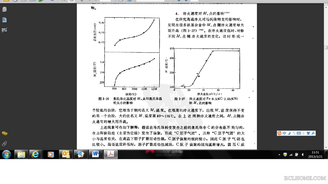

发表于 2013-3-21 11:58:12 | 显示全部楼层
小小丑 发表于 2013-3-21 08:34
楼主的图手机看不到。下述分析不针对任何人的观点,只是个人看法而已。
1 针对高合金钢的残奥在回火中的转 ...
关于冷速对于MS点的影响问题,我摘一段文字给耿工,(摘自刘云旭所著的《金属热处理原理》一书第86页)似乎很多教科书上对这个问题都是这样描述的:
从这个图里,显示的是在冷速达到1000C每秒以上的速度情况下,MS点才会发生变化,开始升高,这样高的冷速通常是达不到的吧,通常淬火冷速下,MS点应该就是在第一段的平台上恒定不变的。
1772
5915
5915
发表于 2013-3-21 12:53:05 来自手机 | 显示全部楼层
aaron01 发表于 2013-3-21 11:58  关于冷速对于MS点的影响问题,我摘一段文字给耿工,(摘自刘云旭所著的《金属热处理原理》一书第86页)似 ...
感谢,
我也知道生产中达不到这样的冷却速度,当时只是挑字眼而已。
希望不要见怪
不必客气,耿工,这个补充是很有意义的,谢谢提醒。  发表于 2013-3-21 12:54

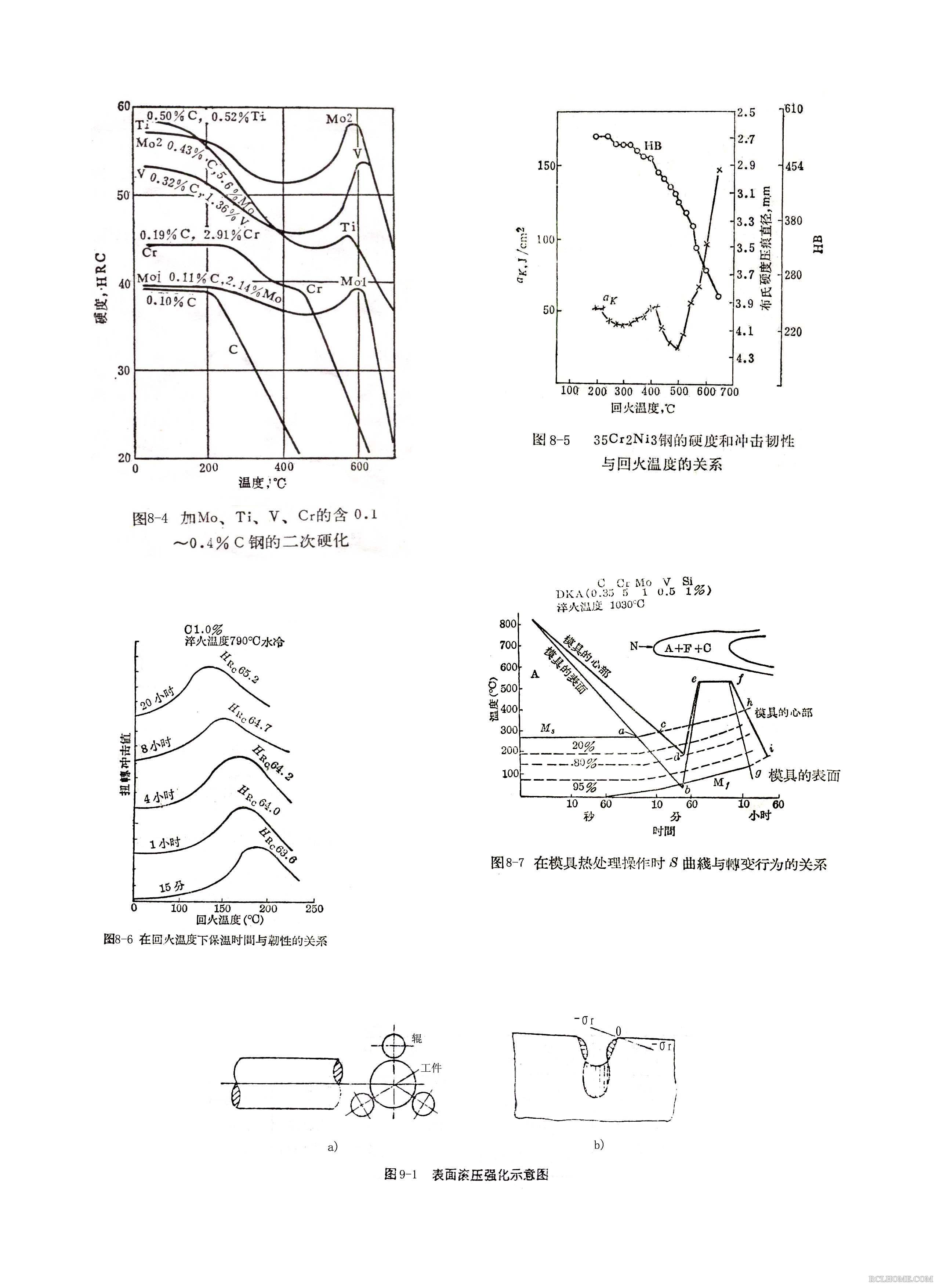

发表于 2013-3-23 13:50:38 | 显示全部楼层
       这个帖子很长,老孤看了很久还是没有翻完,老孤这里也上传一个回火过程组织转变示意图(见附件的图8-7),大家可以聊作消遣
