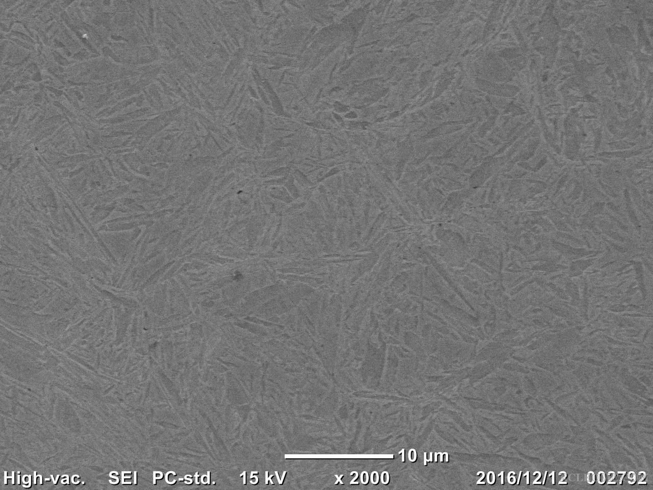

发表于 2016-12-13 09:47:50 | 显示全部楼层
           为了尽可能搞清这个主题所描述的问题形成原因,我们的清淡专家将这个产品的剖切试样又进行了一次电镜分析,现在,我把它传上来,供大家分享、欣赏和进一步交流分析
发表于 2016-12-13 09:49:20 | 显示全部楼层
           具体拍摄情况(如位置或其它细节),还请清淡加以说明
发表于 2016-12-13 09:49:56 | 显示全部楼层
2000倍的
发表于 2016-12-13 09:50:33 | 显示全部楼层
3000倍
发表于 2016-12-13 09:51:55 | 显示全部楼层
4000~5000倍
发表于 2016-12-14 16:37:35 | 显示全部楼层
如果将非机加工面和机加工面做个对比,可能看得更清楚。
