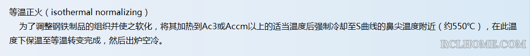

发表于 2014-8-4 21:42:38 | 显示全部楼层
随风飘飘 发表于 2014-8-4 16:34
谢谢马前辈回复!
对于这个问题,93#已经说明!我也是这样认为的,无论快、较快还是很快都说明不了这个定 ...
等温正火的定义(JIS)

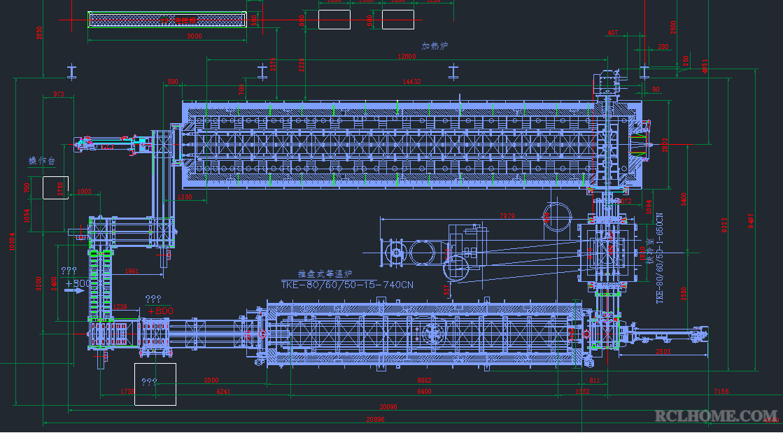

发表于 2014-8-5 08:24:55 | 显示全部楼层
搞设备的,不参与你们的理论争论,但这个炉子我能做,贴张图给大家瞧瞧:
发表于 2014-8-5 08:28:15 | 显示全部楼层
再增加节能措施就好了——潜热、余热回收系统。
我只能做周期式小炉子。

发表于 2014-8-5 08:28:32 | 显示全部楼层
设备关键部位,速冷室,大家能看明白么?
孤鸿踏雪 + 10 很给力!
发表于 2014-8-5 08:31:32 | 显示全部楼层
慕山慕水 发表于 2014-8-5 08:28
设备关键部位,速冷室,大家能看明白么?
很不错啊,控温原理可以简单描述一下么?

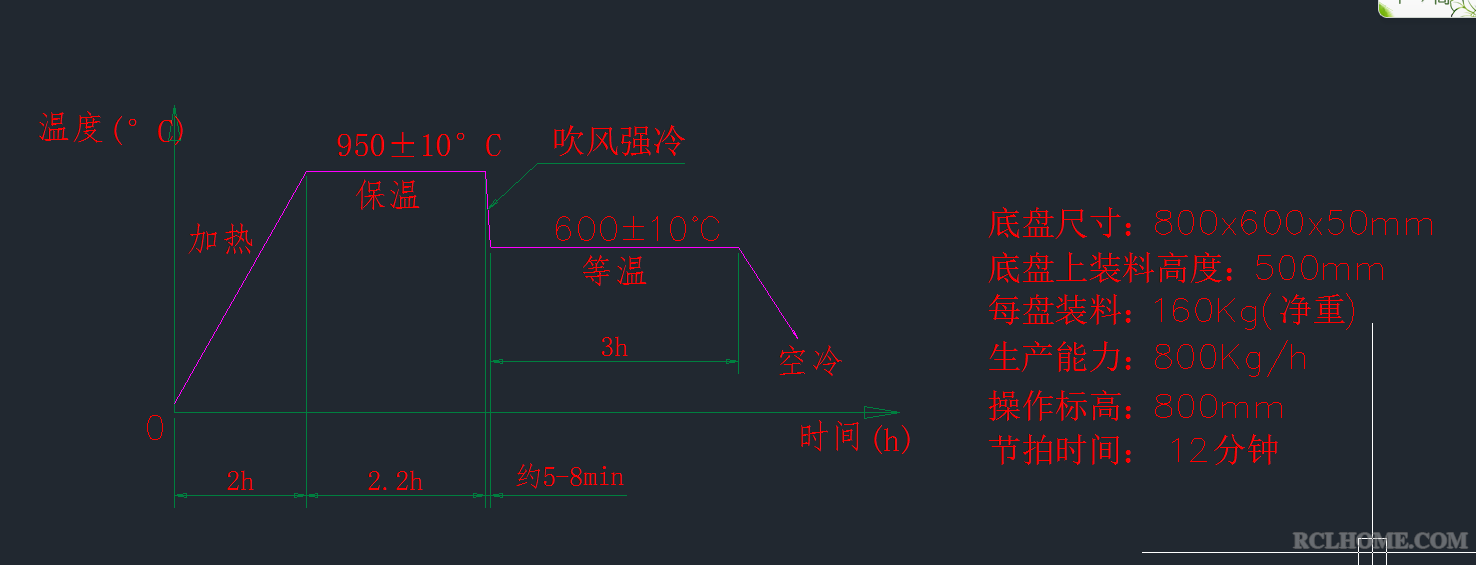

发表于 2014-8-5 08:36:52 | 显示全部楼层
典型工艺曲线,如下,材料齿轮渗碳钢。

发表于 2014-8-5 08:46:21 | 显示全部楼层
慕山慕水 发表于 2014-8-5 08:36
典型工艺曲线,如下,材料齿轮渗碳钢。
160公斤+底盘重量=A,五分钟由950降到600,消耗很大,热量流失了可惜。

发表于 2014-8-5 08:47:10 | 显示全部楼层
贴一个国内某著名汽车齿轮厂,等温正火线招标要求,搬运工可以参考一下:
包件一 :可控气氛等温正火生产线
概述:本设备为技术与商务交钥匙工程,所有的设备配置将组成自动生产线,将具有如下功能:人工上下料、奥氏体化加热并保温、可调节并可控制冷却、等温退火、风冷至可以出炉温度。通过该设备的加工,实现坯料或锻造毛坯等温退火处理,获得均匀硬度、平衡组织的坯料,以满足后续轴类冷挤压加工成型的需要。

发表于 2014-8-5 08:52:44 | 显示全部楼层
aaron01 发表于 2014-8-5 08:40
氮气吹冷?
热的氮气直接由管路从屋顶排出去?不加回收吗?
这张图是2005年的产品,当时要求不高,快冷部分没有保护气氛,直接用风冷却。
现在的要求高了,需要在可控气氛下冷却。

发表于 2014-8-5 08:53:54 | 显示全部楼层
能上这种设备的厂家,对热处理质量的追求是不计成本的呀!

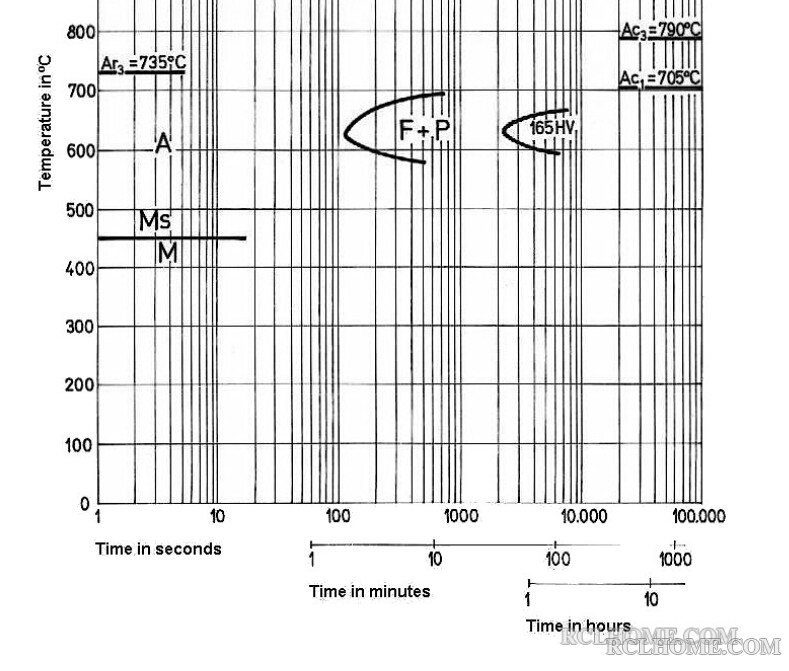

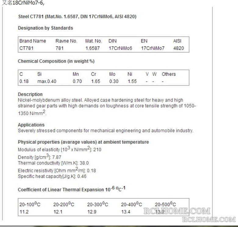

既然是讨论工艺参数,那么不妨假定,17CrNiMo6(18CrNiMo7-6)材料,查资料得到Ac1温度705C, 鼻尖温度620C,A1温度一定低于705C,Ar1温度还会比A1温度更低。
问快冷到680C后,等温10小时是什么工艺?
按照高工新理论,这个就不是新名词“等温正火”了?成了传统名词"等温退火"了?这是谁规定的?创始鼻祖有这样说过吗?

aaron01 发表于 2014-8-7 08:46
既然是讨论工艺参数,那么不妨假定,17CrNiMo6(18CrNiMo7-6)材料,查资料得到Ac1温度705C, 鼻尖温度620C ...
1.你136楼的假定本身就有不严谨的地方。是否不严谨,可以另外开贴认真地讨论这个问题。
2.如果在某一个具体的加热规范条件下,材料的鼻尖温度是620°C,那么,在接近620°C温度的一个能获得正火类型的珠光体组织转变的温度区间进行等温,我都会将此工艺称作为等温正火而不会称作为是等温退火,不管等温时间有多么的长。西方人会统一的称作为等温退火,这是我要特别说明的一点。
3.680°C进行的等温处理究竟是等温退火还是等温正火,前面已说过,以转变的组织类型来分。
4.你将18CrNiMo7-6材料的TTT图贴上来让大家看看。
  你可能忽略了一个基础性的概念问题,这个鼻尖处对应的温度不仅仅与材料有关,也与奥氏体化条件有关。

2.如果在某一个具 ...
这个假设哪里有问题?文章来源于你提供的获奖论文啊,http://www.doc88.com/p-799222134215.html
这个材料的资料可以看我的这个帖子,http://www.rclhome.net/forum.php ... ;tid=12836#lastpost
你说说,是我的资料不对,还是获奖论文在鬼扯?
相同一种材料,等温处理的加热规范(亦即奥氏体化条件)不同,鼻尖温度不同,属于何种类型的等温热处理工艺,看等温阶段组织转变类型是基本原则,否则就会有等温退火代替了普通正火、等温正火代替了普通退火这样的不可思议的事情出现。
你不这样认为吗?

一般文献上给的TTT 曲线,都是在充分奥氏体化后测的,这点你同意吗?
还能把鼻尖从620C左右提到680C去?你不觉得你的理由太牵强了吗?
我已经声明了,在这个帖子里,我有用西洋人的观点来讨论吗?
发表于 2014-8-7 10:51:50 | 显示全部楼层
还能把鼻尖从620C左右提到680C去?你 ...
1.请把贴图放上来。
2。太多的温度条件下可以完成充分的奥氏体化。
3.没有附带奥氏体化条件的TTT图、CCT图都是不完整的图。
4.TTT图都是在充分奥氏体化后测的,但同一个材料的TTT图不是你所认为的只有一个,同一个材料的TTT图的奥氏体化条件(奥氏体化温度)可以有很大的差别,鼻尖处温度也可以有很大的差别,这是最最基础性的知识,你认为我说的这些不对么?
5.我没有认为你在用西洋人的观点来讨论问题,是我说按西方人的观点,可能我们的等温正火就归类于西洋人的等温退火了。
这个材 ...
1.我不会轻易的去否定资料的正确性?
2. 上传的这个资料的奥氏体化条件呢?
3.这个材料的TTT图、CCT图你只各上传了一张,你认为可以有效说明我们讨论中的问题?
4.我传给你那篇论文,是想让你阅读一下,我没有认为那篇论文是完全正确的或是完全错误的。
5,我还看不出来那篇论文与你上传的资料有什么根本性的矛盾的地方,我既不认为论文是“鬼扯”,也不认为你上传的资料是“鬼扯”,我只能不客气的说:你用你上传的资料与这个论文做对比不合适。

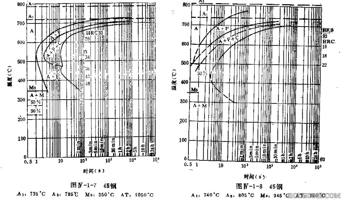

我上传一个45钢在两种不同奥氏体化条件下的TTT图,也把你上传的包括TTT图、CCT图的资料也一并放到这里来吧。

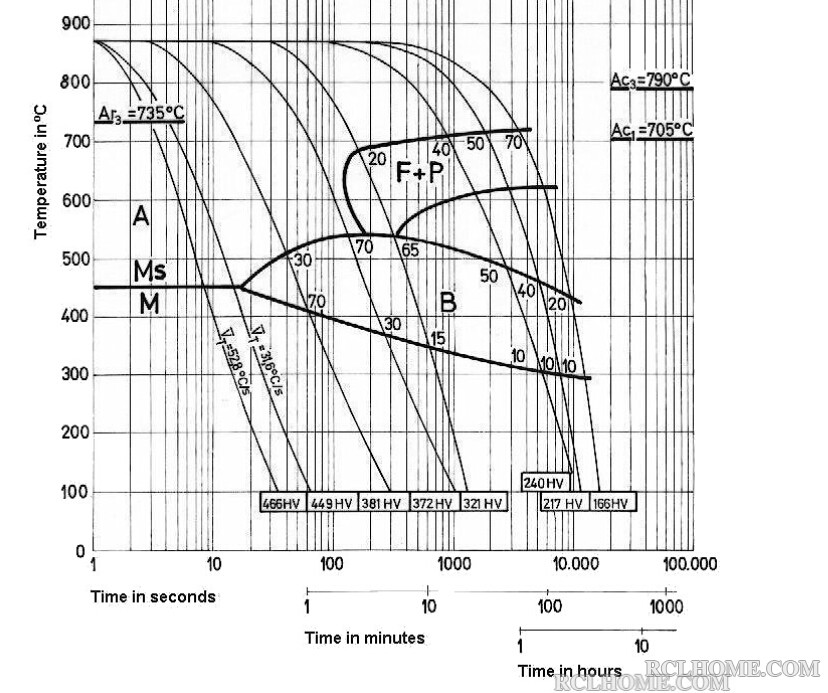

搬运工 发表于 2014-8-7 10:51
1.请把贴图放上来。
3.没有附带奥氏体化条件的TTT图、CCT ...
我能够找到的17CrNiMo6的TTT图,暂时就这张了,或者你找张鼻尖温度680C的图给我看。
辩论是要拿数据来说话的,不是空口白话的,你的论据在哪里?
我提供的资料显示,“等温正火”并不是不能在Ari温度下的附近温度进行的。
你需要论证的是等温正火不能在680C做。
按照这个关系,我只要举出一个例子就足矣,你需要证明所有的低碳合金钢都符合你说的法则,这你同意吗?
