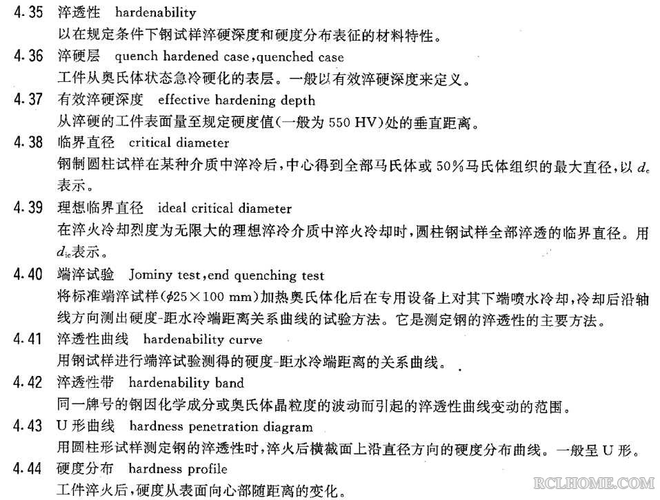

发表于 2014-5-29 14:18:33 | 显示全部楼层
吉祥如意 发表于 2014-5-29 14:01
不知道有没有热处理行业的专业术语词典?
咬透性深度,是否可以借用一下。
找到了《GB∕T 7232-1999 金属热处理工艺术语》:
但愣是没找到'咬透性"呢{:soso_e135:}
aaron01 + 20 立此存照

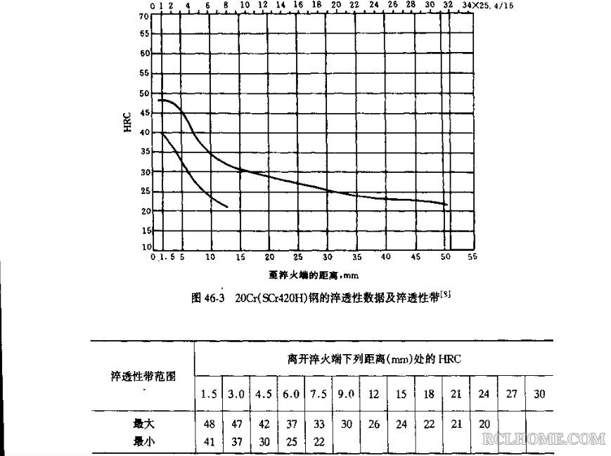

发表于 2014-5-29 14:36:38 | 显示全部楼层
随风飘飘 发表于 2014-5-29 14:06
“当淬透层深度无论采取什么办法都不能够达到要求的话,那么就需要换材料了。”不是说淬透性是材料的固有 ...
我的理解是:工厂所订某钢号的钢材是确实存在淬透性带的,而使用该钢材的产品要求(如某产品的心部硬度或离表面多少距离处的硬度)则未必能得到满足,甚至拼了命也无法达到某处的硬度要求。这实际是选用钢材不当或对钢材淬透性限定不当问题。论坛内有不少心部硬度出现问题的帖子应是这类问题。
个人意见,供参考

发表于 2014-5-29 14:39:42 | 显示全部楼层
注意到132楼资料中的淬透性是------特性,立此存照。
发表于 2014-5-29 14:44:26 | 显示全部楼层
横笛吹雨 发表于 2014-5-29 14:36
我的理解是:工厂所订某钢号的钢材是确实存在淬透性带的,而使用该钢材的产品要求(如某产品的心部硬度或 ...

发表于 2014-5-29 14:49:55 | 显示全部楼层
这个问题确实没有什么好讨论的,132楼的帖子是国家标准截屏,这个标准里对淬透性和淬透性评价方法都有明确的定义了,我们不需要去发明什么,或者推翻什么,记得在以前BBS那个晶粒度大讨论时候,有位前辈说过一句话,我们搞应用的,理解就行,没资格也没必要去下什么定义。个人觉得很有道理,书上可以说错,标准上一般不会,连标准都不信,那我们信谁呢?
