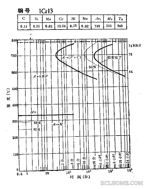

大家看看老孤找来了5个1Cr13的C曲线及Ac3
发表于 2013-12-3 14:27:11 | 显示全部楼层
大家看看老孤找来了5个1Cr13的C曲线及Ac3    1Cr13-02
发表于 2013-12-3 14:27:33 | 显示全部楼层
大家看看老孤找来了5个1Cr13的C曲线及Ac3 1Cr13-03
发表于 2013-12-3 14:27:50 | 显示全部楼层
大家看看老孤找来了5个1Cr13的C曲线及Ac3 1Cr13-04
发表于 2013-12-3 14:28:07 | 显示全部楼层
大家看看老孤找来了5个1Cr13的C曲线及Ac3 1Cr13-05

发表于 2013-12-3 14:31:05 | 显示全部楼层
burning 发表于 2013-12-3 12:51
理论上讲1Cr13的AC1应该要略高于2Cr13,C扩大奥氏体相区。但是赵昌盛《不锈钢的应用及热处理》里面关于1C ...
估计是数据录入错误,本该830实际搞成了730

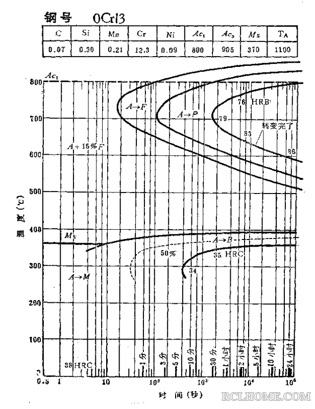

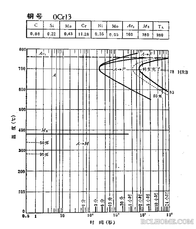

发表于 2013-12-3 14:48:34 | 显示全部楼层
还有0Cr13的(3幅)
发表于 2013-12-3 14:49:03 | 显示全部楼层
还有0Cr13的(3幅)

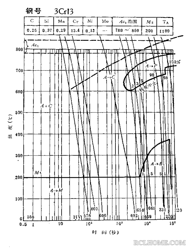

3Cr13的(4幅)
发表于 2013-12-3 14:51:26 | 显示全部楼层
3Cr13的(4幅)
发表于 2013-12-3 14:51:37 | 显示全部楼层
3Cr13的(4幅)
发表于 2013-12-3 14:51:50 | 显示全部楼层
3Cr13的(4幅)
发表于 2013-12-3 14:52:17 | 显示全部楼层

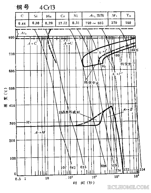

4Cr13的(5幅)
发表于 2013-12-3 14:53:26 | 显示全部楼层
4Cr13的(5幅)
发表于 2013-12-3 14:53:39 | 显示全部楼层
4Cr13的(5幅)
发表于 2013-12-3 14:53:51 | 显示全部楼层
4Cr13的(5幅)
发表于 2013-12-3 14:54:05 | 显示全部楼层
4Cr13的(5幅)

是不是都没有奥氏体化条件???
 楼主| 发表于 2013-12-3 15:10:36 | 显示全部楼层
搬运工 发表于 2013-12-3 15:08
是不是都没有奥氏体化条件???
不讨论什么Ac1点,就讨论A1点,需要考虑奥氏体化条件吗?

    同一牌号的1Cr13钢产生出杨工介绍的那么多种奥氏体等温转变曲线,正是由于奥氏体化条件和化学成分(不仅仅铁、碳、铬,还有其他元素及其含量多少)的影响。不宜轻易地说哪个错,哪个对。任何资料都是参考文献,都应当是批判地引用和接受,但批判应拿出论据才好。

    感谢杨工提供的资料。用这几幅图就可以看出:不同奥氏体化条件及其化学成分,其Ac1点不同。显然,淬火后780度处理究竟是高温回火或是退火?完全取决于Ac1温度了。不管叫什么,肯定是软化了。
