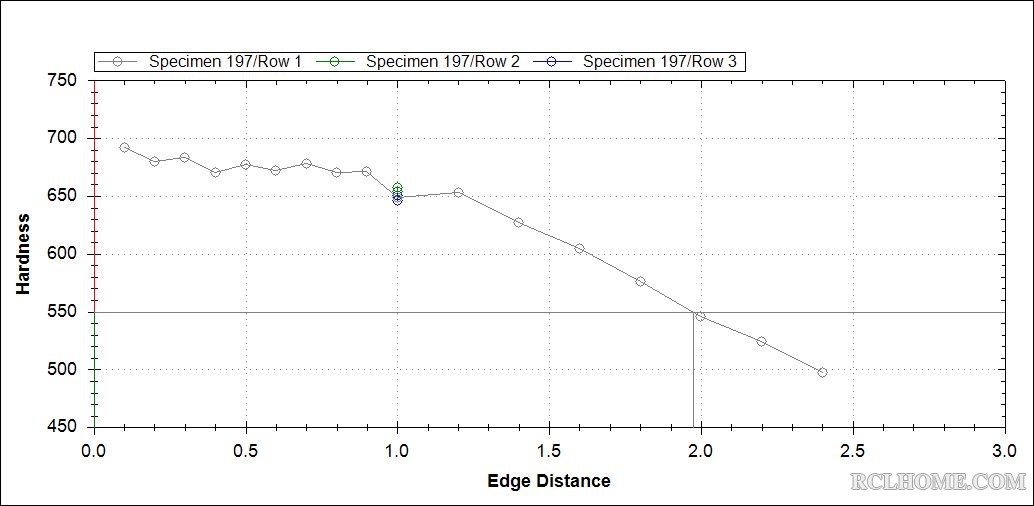

最近进展:
发表于 2013-11-25 17:32:00 | 显示全部楼层
         有进步了,工艺如何?可以再做些调整
发表于 2013-11-25 17:58:14 | 显示全部楼层
还是有点勉强,总觉得不很保险啊。
似乎CHD超了?
另外,能不能打个淬火态的硬度梯度曲线出来对比下呢?

是有些勉强,还在改进中。。。终于验证了我最初给热处理工程师提供的思路,不过最近结果显示可能跟选择的介质也有一定的关系。@孤鸿踏雪
