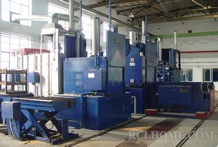

常规的渗碳工艺,通常情况下渗完碳后做什么?
发表于 2013-11-26 15:53:59 | 显示全部楼层
Jasen 发表于 2013-11-26 14:22
这是在做什么,猜对有奖。
第三张图片:可以看到油淬时的黑色东东,可以想像是火烧的。
Jasen + 10 鼓励!
发表于 2013-11-26 15:55:06 | 显示全部楼层
是的,在渗碳炉出料时移动到渗碳炉上时烧的。

发表于 2013-11-26 16:02:37 | 显示全部楼层
这是在做什么,猜对有奖。
再看第三张图:
黄色的东东装有双梁行车,可以移动。
Jasen + 10 鼓励参与
发表于 2013-11-26 16:04:04 | 显示全部楼层
吉祥如意 发表于 2013-11-26 16:02
再看第三张图:
黄色的东东装有双梁行车,可以移动。
听说一个吊钩就要50多万,罩子和内部工件可以分别起吊。

发表于 2013-11-26 16:08:09 | 显示全部楼层
Jasen 发表于 2013-11-26 16:02
照片是德国汉森的热处理车间。
联系起来:井式炉渗碳后,用黄色的东东(里面是工件)吊到油槽上面放下来,工件在下面淬火,黄色的东东将油烟等废气抽出去。淬火时看不见大的火焰。所以只有周边很少的火烧的痕迹。

发表于 2013-11-26 16:10:52 | 显示全部楼层
吉祥如意 发表于 2013-11-26 16:08
联系起来:井式炉渗碳后,用黄色的东东(里面是工件)吊到油槽上面放下来,工件在下面淬火,黄色的东东将 ...
答案正确,不过油烟和废气是通过油槽上部连通的管道抽出去的。见49楼的图片。
发表于 2013-11-26 16:12:26 | 显示全部楼层
Jasen 发表于 2013-11-26 16:10
答案正确,不过油烟和废气是通过油槽上部连通的管道抽出去的。见49楼的图片。 ...
对。管道移动起来麻烦,还是固定了好。
发表于 2013-11-26 16:14:53 | 显示全部楼层
吉祥如意 发表于 2013-11-26 16:12
对。管道移动起来麻烦,还是固定了好。
图片显示的工件正在淬火中,看不到一点油烟漏出,效果很不错的,环保吧。
发表于 2013-11-26 16:17:54 | 显示全部楼层
Jasen 发表于 2013-11-26 16:14
图片显示的工件正在淬火中,看不到一点油烟漏出,效果很不错的,环保吧。 ...
真舍得花钱,让人看到了认识上的差距。
想知道,油槽的深度,看来有四个搅拌器。

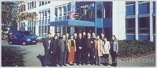

发表于 2013-11-26 20:16:33 | 显示全部楼层
第2张照片中有龟山先生吗?
KLEVE总部门口。

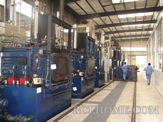

发表于 2013-11-26 20:19:53 | 显示全部楼层
第三张照片是我公司的设备。
