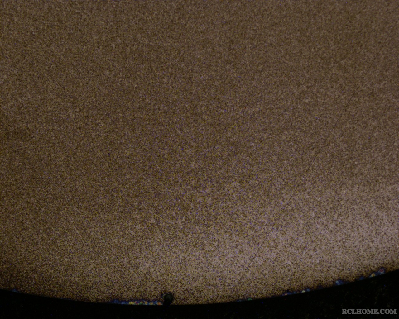

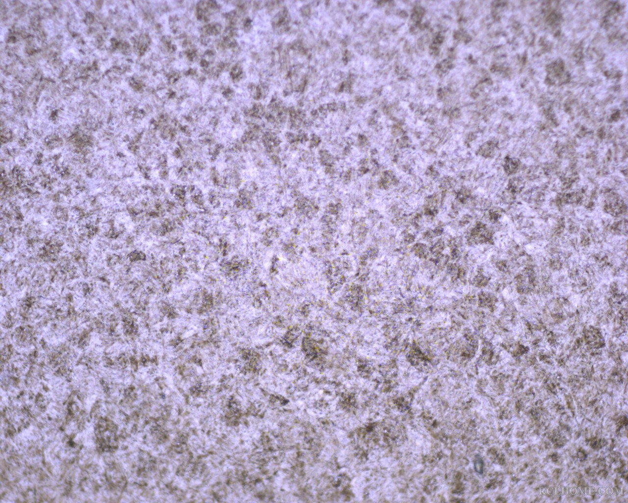

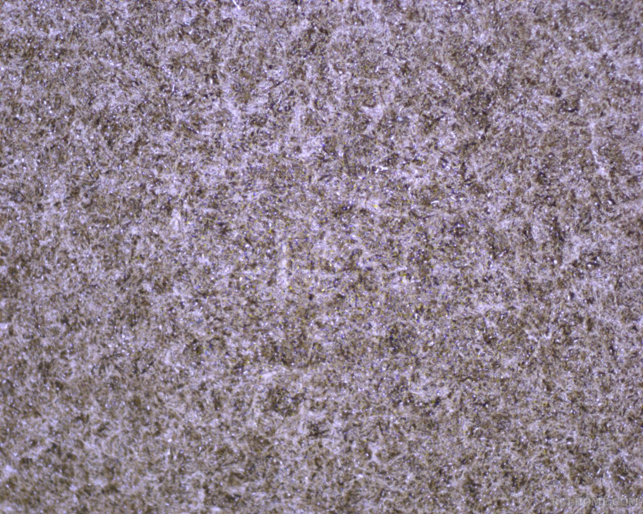

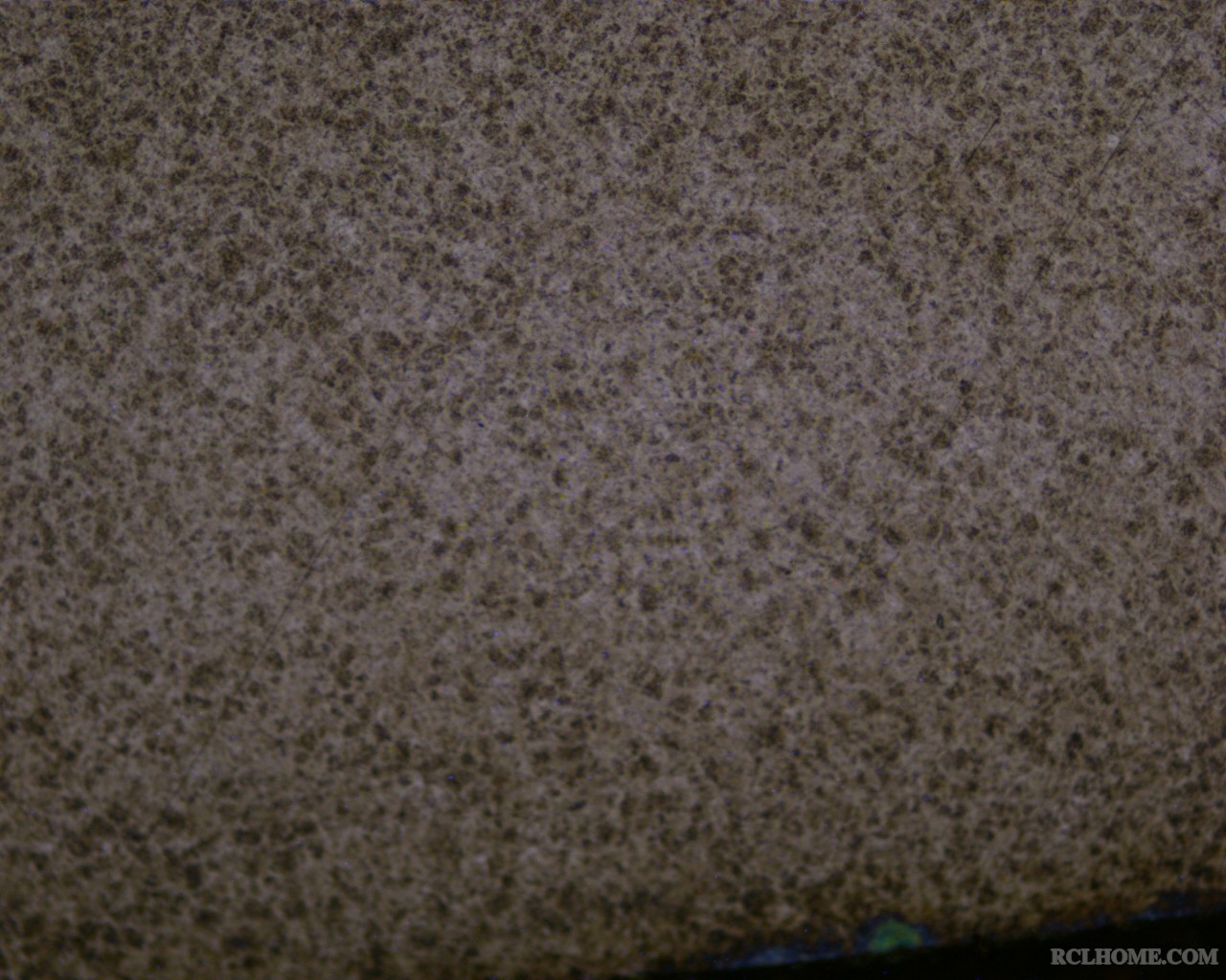

GCr15钢球金相图片

我认为是冷变形与淬火加热温度共同作用的效果、
这只是一个猜测,毕竟不了解生产现场。

发表于 2013-11-8 21:30:31 | 显示全部楼层
推理下,6毫米直径的钢球,一个件上温度会差那么多?和冷源接触了?密集装料的影响?热辐射,一个区域被挡了?
化学成分这种偏析太不可思议了!

我所说温度问题,非指加热不均匀,指的是淬火加热温度。

发表于 2013-11-8 21:39:02 | 显示全部楼层
小子头都大了,反正目前值得怀疑的是变形量和装料方式,反正和小子的名字没有关系,反正。。。

发表于 2013-11-8 21:55:40 | 显示全部楼层
冷速不够 发表于 2013-11-8 21:39
小子头都大了,反正目前值得怀疑的是变形量和装料方式,反正和小子的名字没有关系,反正。。。 ...
很可能与冷变形有关,但与装料方式无关。

发表于 2013-11-8 22:01:03 | 显示全部楼层
搬运工 发表于 2013-11-8 21:55
很可能与冷变形有关,但与装料方式无关。
两个零件紧挨着,会不会影响接触区的奥氏体化进程呢?
发表于 2013-11-9 05:30:29 | 显示全部楼层
理论上会。
个人认为这个零件的具体情况则不是的。

发表于 2013-11-9 09:11:30 | 显示全部楼层
请不弃先生再次各图片的放大倍数进行一下确认和标注。有会员提出异议。
发表于 2013-11-9 09:26:51 | 显示全部楼层

说明几点:
1.客户在生产钢球时省了某道关键工序,你猜猜省了什么?
2.客户具体用什么设备进行热处理,还需要楼主去查证。
3.这个组织不均匀性与热处理工艺无关。
4这个钢球不存在加热不均问题,我认同这一点。
5.第三张照片一定是500倍下拍的,无非是发上去的图片没有等比例转换而已。你看多了就不会犯这个低级错误了。
6.第三。四绝对不一样倍数!
这个“绝对”二字你千万不能随便说的。
欢迎技术交流。

 楼主| 发表于 2013-11-9 09:35:10 | 显示全部楼层
回火人 发表于 2013-11-9 08:40
版主,要了解轴承钢球热处理就要要懂得全套加工工艺,这种小直径是球化退火盘园冷碾----去环带---粗磨( ...
照片我拍的,第三张与第四张肯定同一倍数的

 楼主| 发表于 2013-11-9 09:35:59 | 显示全部楼层
吉祥如意 发表于 2013-11-9 09:11
请不弃先生再次各图片的放大倍数进行一下确认和标注。有会员提出异议。 ...
放大倍数绝对没有问题。

发表于 2013-11-9 10:04:45 | 显示全部楼层
请问楼主,是所有的零件都有这个问题吗?
检了多少个球?比例怎么样?

 楼主| 发表于 2013-11-9 12:12:42 | 显示全部楼层
吉祥如意 发表于 2013-11-9 09:58
办法会有的,东东也会找来的。
东东来过一次,当时是副总领着的。说为什么我的‘不合格’呢?让他看后灰溜溜的走了

 楼主| 发表于 2013-11-9 12:14:25 | 显示全部楼层
冷速不够 发表于 2013-11-9 10:04
请问楼主,是所有的零件都有这个问题吗?
检了多少个球?比例怎么样?
不是的,同一批只检验了3个,两个完好,另一个就是现在的样子。

 楼主| 发表于 2013-11-14 18:30:05 | 显示全部楼层
今天检验的同一个钢球中发现的,两个颜色较浅的地方相对,大家看看产生这种原因都有哪些?
由于钢球较大,50倍下两处无法拍到
50倍下颜色明显不同
50倍下颜色明显不同
200倍颜色较浅的地方
200倍颜色较浅的地方
500倍下其他地方
500倍下其他地方
