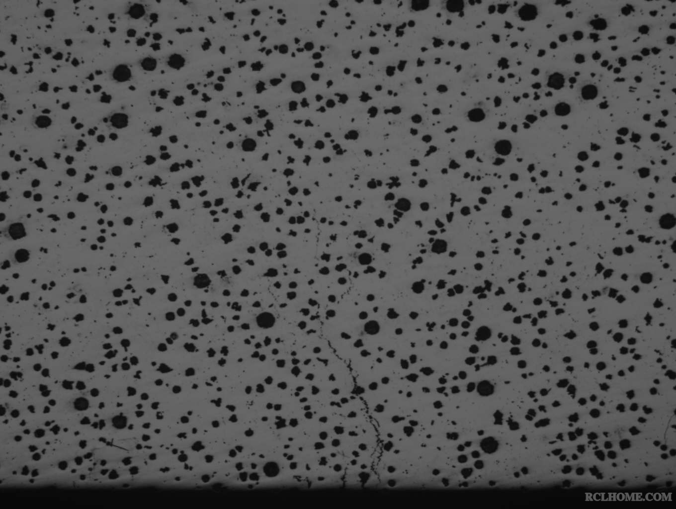

hi,可以讨论了吗?有图有真相
QT500-7抛光50X
QT500-7抛光50X

这个是不是球铁啊?

是球铁,图比较大,没有标尺,凑合着看吧

球铁未腐蚀照片,表面看到有裂纹,有没有腐蚀过的,放大一些的照片,看看裂纹里面是不是有氧化现象?
