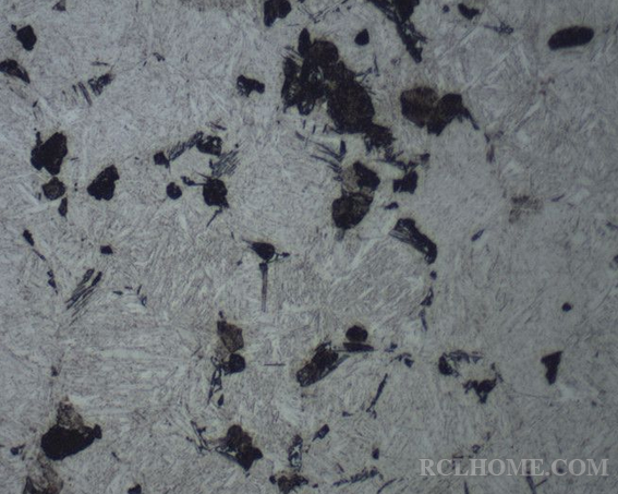

发表于 2016-1-7 19:46:00 | 显示全部楼层
再发两张图片,供大家继续讨论,以便查找原因:
发表于 2016-1-7 19:48:15 | 显示全部楼层
这种托氏体是团状的呢,还是针状的?
是加热不足呢,还是冷却不足?{:soso__3110130392203091378_3:}

发表于 2016-1-9 00:20:26 | 显示全部楼层
《金属材料金相图谱(上册) 李炯辉 主编》中有一幅GCr15钢加热不足产生屈氏体组织图片:
签到天数: 50 天
1051
1051
发表于 2016-1-9 00:23:22 | 显示全部楼层
黑团中未溶碳化物相对较大些,不知这能否作为加热不足产生的屈氏体的一个特征?
签到天数: 50 天
1051
1051
发表于 2016-1-9 00:28:30 | 显示全部楼层
吉祥如意 发表于 2016-1-7 19:48
这种托氏体是团状的呢,还是针状的?
是加热不足呢,还是冷却不足? ...
有团也有针,还有热带鱼呢
这一个图里有这么大的“阶梯差别”?

发表于 2016-1-9 00:36:18 | 显示全部楼层
这是啥材料的?中碳钢?

发表于 2016-1-13 15:03:29 | 显示全部楼层
横笛吹雨 发表于 2016-1-13 14:38
继续找抽——
那么,您是怀疑其加热不足而致屈氏体的判断?或者说您根本就不认同这一说法?看您前面的言论 ...
首先,这种现象并非仅出现于轴承钢,一般的钢种均存在这个情况。
俺说:不同形态的托氏体受冷却条件的影响,并非是指冷却不良亦非指加热不足。而是强调它是在一定的冷却条件下产生的。是过冷奥氏体中温转变的产物。
这是个概念问题。概念清楚了,解决问题的方法也找到了。
什么因素影响托氏体的出现呢?
过冷奥氏体的化学成分、晶粒大小还是冷却速度?
什么因素影响托氏体的形态呢?
上面俺说了,不再重复。
发表于 2016-1-13 15:11:16 | 显示全部楼层
继续找抽——
您上传的某大师的图片,只是就事论事,做个图片说明而已。
无数的热处理生产的事实证明:托氏体的形态与冷却条件有关,与加热条件无关。
