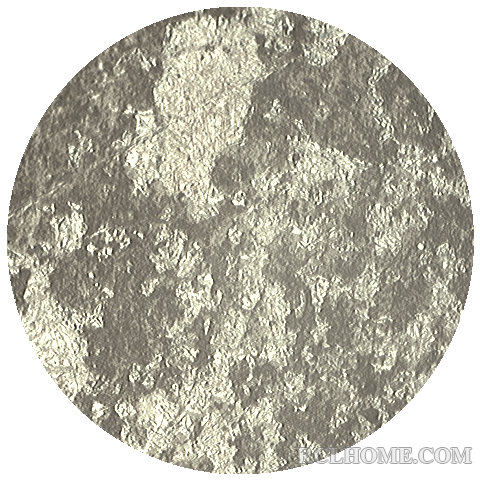

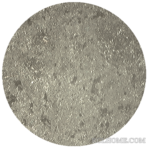

发表于 2013-8-11 08:06:12 | 显示全部楼层
吉祥如意 发表于 2013-6-12 11:29
可试验用金相法分析了?
      最近随风飘飘版主做了一个较大模数的齿轮,我安排我司检验做了金相图片
      由于哟普小硬化层深度难以确定,检测了硬化层硬度梯度
       自表面至芯部硬度分布情况
    Xmm   0.10  0.20  0.30  0.40  0.50  0.60  0.70  0.80  0.90  1.00
    HV0.20  593   582   346   570   357   385   433   282   321   357
