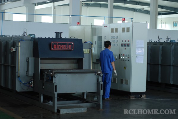

给你看一台用于压淬火的保护气氛炉,后面压淬也是全自动走位的。只要模具调好,就不用人了。 1288599901201011011625018[1].jpg

发表于 2013-8-2 10:01:31 | 显示全部楼层
毛毛的 发表于 2013-8-2 09:34
给你看一台用于压淬火的保护气氛炉,后面压淬也是全自动走位的。只要模具调好,就不用人了。 ...
请把基本的参数告诉一下一笑。

发表于 2013-8-2 10:38:56 | 显示全部楼层
吉祥如意 发表于 2013-8-2 10:01
请把基本的参数告诉一下一笑。
参数直接打电话给爱协林就行了,他们专门生产这个的。

 楼主| 发表于 2013-8-2 18:12:28 | 显示全部楼层
毛工:主要我是想看一下后面的东西,比如出料口,出料口与压机的配合位置

发表于 2013-8-4 21:14:27 | 显示全部楼层
沧海一声笑 发表于 2013-8-2 18:12
毛工:主要我是想看一下后面的东西,比如出料口,出料口与压机的配合位置 ...
有时间来我们厂里参观一下

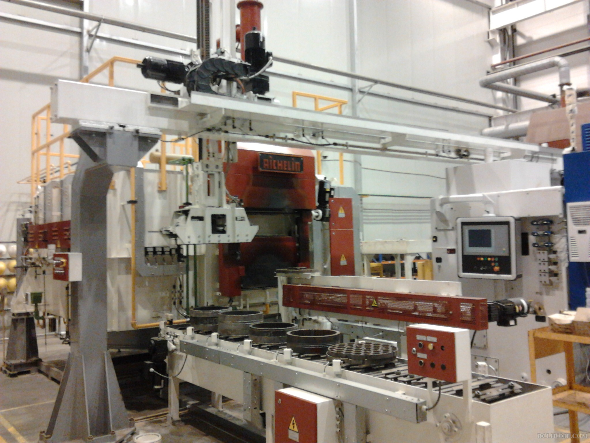

发表于 2013-8-6 09:37:38 | 显示全部楼层
周工,爱协林的压淬线,给您参考一下
爱协林保护气氛转底炉,上料机构,机械手,工件进出料机构,格里森压淬设备 ...

 楼主| 发表于 2013-8-6 11:39:37 | 显示全部楼层
雨后的晴天 发表于 2013-8-6 09:37
周工,爱协林的压淬线,给您参考一下
感谢提供图片资料,从这个规模上看,投资不小。现在公司量不大,不然也不会采用非常规的办法,个人还是倾向于毛工的这个方案!!

发表于 2013-8-6 12:54:06 | 显示全部楼层
沧海一声笑 发表于 2013-8-6 11:39
感谢提供图片资料,从这个规模上看,投资不小。现在公司量不大,不然也不会采用非常规的办法,个人还是倾 ...
晴天那套设备不会低于300万。
