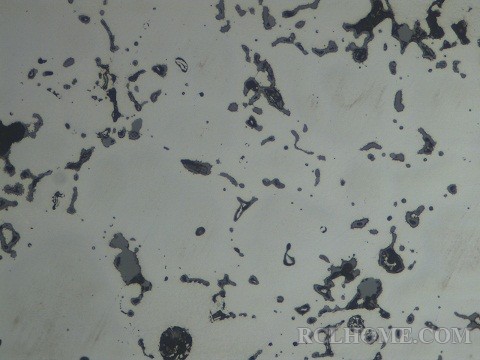

楼主: 孤鸿踏雪
粉末冶金小齿轮渗碳淬火金相
发表于 2013-7-4 19:12:46 | 显示全部楼层
电动工具 发表于 2013-7-4 16:44
渗碳淬火后的心部组织,表面渗碳的组织没有拍过几天拍了后在上传吧。
请问:这张图片的孔隙度是多少?

发表于 2013-7-4 20:45:17 | 显示全部楼层
签到天数: 13 天
50
658
2170
2170
发表于 2013-7-4 21:54:50 | 显示全部楼层
杨工,问几个问题啊
那几个大白点是什么啊?铜吗?
我在学校也做过粉末冶金,铜基体的,不过很均匀,没见到这么一大坨的,经过了球磨混合的。
能说下你们的大致流程吗?加入铜有什么作用啊?就提高防腐吗?你们这个为什么要做粉末冶金,优势在哪里啊

发表于 2013-7-5 07:52:57 | 显示全部楼层
吉祥如意 发表于 2013-7-4 19:12
请问:这张图片的孔隙度是多少?
你好,这个产品的孔隙度是7.1g/cm³。
 楼主| 发表于 2013-7-5 08:07:28 | 显示全部楼层
村长 发表于 2013-7-4 20:45
粉末冶金的零件做金相很不好做,我做过的国内的国外的都不好做,不过我现在可以做好了,打鸟要有鸟枪的道理 ...
看不明白啊,村长可否扫扫盲?
 楼主| 发表于 2013-7-5 08:08:34 | 显示全部楼层
专业守炉子 发表于 2013-7-4 21:54
杨工,问几个问题啊
那几个大白点是什么啊?铜吗?
我在学校也做过粉末冶金,铜基体的,不过很均匀,没 ...
      惭愧,汗颜,我也搞不明白的

发表于 2013-7-5 19:06:23 | 显示全部楼层
找漏洞 发表于 2013-7-5 19:03
硬度法方便,用硝酸酒精溶液也可以。
四方菱形压头没有,所以HRB没搞过.
HB里氏硬度机打过感觉不理想误差 ...
看了一下老孤的图片,一个模子出来的,大家都一样,是制样问题,还是全渗透了?

发表于 2013-7-5 19:37:34 | 显示全部楼层
吉祥如意 发表于 2013-7-5 19:06
看了一下老孤的图片,一个模子出来的,大家都一样,是制样问题,还是全渗透了? ...
惭愧!没有相关配方与金相图谱资料,制样基本都差不多~是不是渗透了和是不是渗过碳要区分出来都费劲~

 楼主| 发表于 2013-7-6 08:52:53 | 显示全部楼层
吉祥如意 发表于 2013-7-5 19:44
我的观点:只有用硬度法的精确度来保证检验的准确性;金相法不适用。
      看看这个未渗碳之前的检测结果:表面洛氏:48.5~51.5HRA
      而热(渗碳淬火+低回)后件检测结果为,表面洛氏:68~70HRA,维氏:①570/658/321HV0.2,757/496/519HV0.5,②351/570/351 V0.2,364/580/468HV0.5,③380/374/490 V0.2,558/552/513 HV0.5。
       孤以为,由于粉末冶金材料的多孔性特点,即使经渗碳淬火+低回后,其维氏硬度的检测值分散度也是可以想象的,才用硬度法能给出一个准确的有效硬化层深度吗?再说,用硬度法检测其有效硬化层深度,其界限硬度如何确定?也以550HV1为界限吗?
 楼主| 发表于 2013-7-6 08:55:48 | 显示全部楼层
找漏洞 发表于 2013-7-5 19:20
金华地区的客户基本都是要求HRC检测(哪怕只有几度,我HV0.5试过表面350左右,密度大概6.6),丽水的客户 ...
      看看68#楼的检测结果

 楼主| 发表于 2013-7-6 11:08:02 | 显示全部楼层
吉祥如意 发表于 2013-7-6 10:52
对。就是检验齿轮破断的强度。
      刚才我才用硬度法以550HV1作为界限硬度,测试了这个小齿轮的有效硬化层深度,在不同位置共测试四点,分别为0.35,,0.20,0.17,0.28。差异相当的大噻
      而同炉试样(20CrMo,mn=1.75)用金相法检测的渗层深度为0.50~0.55
