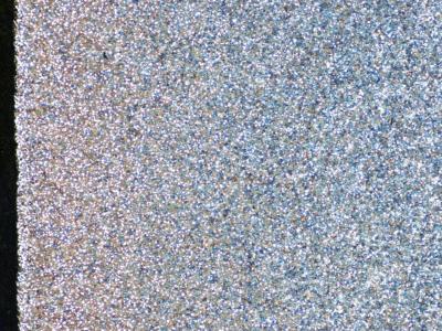

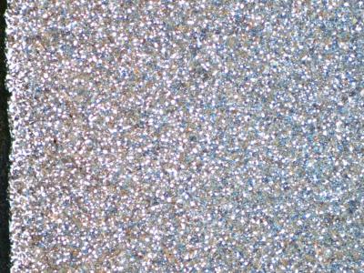

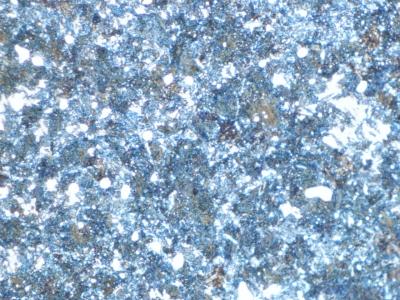

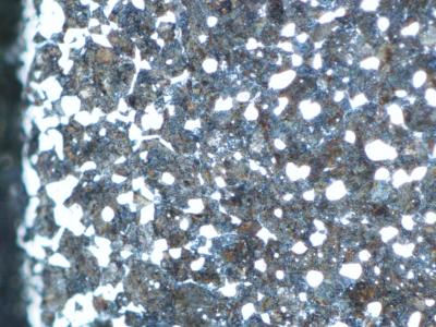

发表于 2012-12-15 07:45:50 | 显示全部楼层
突然想起第一份工作时候遇到的一个零件,觉得有必要拿出来讨论下。
材料16MnGr5   炉型:转底炉 (压淬)  渗碳 CP 1.0%
此零件是掉在炉子里面,经过多长时间渗碳不得而知,反正时间很长了!是工人捞出来,我拍了几张金相照片(缓冷状态 珠光体+碳化物)!是否可以联想到什么??

发表于 2012-12-15 09:13:06 | 显示全部楼层
生产中这种异常情况下的确能给我们很多启示, 渗碳时间的作用

发表于 2012-12-18 19:08:31 | 显示全部楼层
材料16MnGr5   炉型:转底炉 (压淬)   ...
①高浓度渗碳,或长时间渗碳;
②循环渗碳;
③技术突破成规的一个着眼点!很多的发明或创造来自于意外发现。
④你的态度预示着,你将来一定是一位大家!
这就是我的联想!

发表于 2012-12-19 05:37:03 | 显示全部楼层
Wangqinghua196 发表于 2012-12-18 19:08
①高浓度渗碳,或长时间渗碳;
②循环渗碳;
③技术突破成规的一个着眼点!很多的发明或创造来自于意外发 ...
我当时没打光谱,具体含碳量不知道,我从金相上看感觉含碳量已经大于1.0%以上了。
以前我一直以为材料的含碳量跟气氛中碳势相同时应该既不增碳也不脱碳,但现在看来还是会增碳的。
所以我猜想材料含碳量与气氛中碳势相同时,气氛中的碳也会扩散进材料中,另外伴随着材料中的碳跑到气氛中去。 只不过进去碳多一些,出来的碳少一些。
