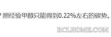

发表于 2015-8-7 09:15:25 | 显示全部楼层
aaron01 发表于 2013-11-11 10:16
CO%大约20%, N2%大约40%,H2大约40%, 这样的气氛能知道碳势是多少吗?
大家考虑下这个问题。 ...
可以公布答案及演算过程吗?照经验甲醇只能得到0.22%左右的碳势。不知裂解有没有完全,也不知如何演算的,严工可以科普一下吗

发表于 2015-8-7 14:24:40 | 显示全部楼层
预渗升碳势时,只加甲醇不加富化气若干时间后会到0.22%左右。后面延长时间或增加流量碳势均不再上升。
 楼主| 发表于 2015-8-7 16:02:57 | 显示全部楼层
正信热处理 发表于 2015-8-7 09:15
可以公布答案及演算过程吗?照经验甲醇只能得到0.22%左右的碳势。不知裂解有没有完全,也不知如何演算的 ...
呵呵,无法计算。
碳势计算必须知道温度、CO值、以及某一种氧化性气氛的含量,这个氧化性气氛可以是水,氧气,也可以是二氧化碳,三种气体只要有一种能测量,就可以计算。
而单单氮甲醇这个已知条件,不满足上述条件哦。
