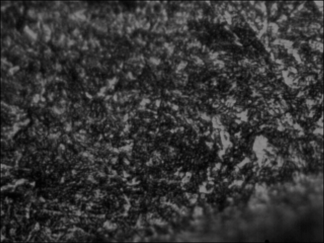

 楼主| 发表于 2013-4-12 09:33:35 | 显示全部楼层
该产品为板材,至于哪个面我真的不知道,可以确认的是这个面33-37HRC,我不清楚各位大家是这么看出来
这个图片与脱碳有这么大的关系,其他的图片一并传上

发表于 2013-4-12 09:43:08 | 显示全部楼层
麻烦你再多上传几张金相图片  从表面一次到次表层 心部的 表明倍数

 楼主| 发表于 2013-4-12 09:44:23 | 显示全部楼层
CAT刀片
CAT刀片F33/F4
CAT刀片F33/F4
搬运工 + 20 感谢上传!并请对图片作适当文字说明。.

发表于 2013-4-12 09:51:10 | 显示全部楼层
33 低碳马氏体  F4 托氏体+铁素体 表面的为贝氏体

 楼主| 发表于 2013-4-12 10:12:29 | 显示全部楼层
同意你的看法

发表于 2013-12-16 23:42:58 | 显示全部楼层
费工良 发表于 2013-4-10 16:00
怎么解释   表面硬度33-37HR C,表面下0.7mm处43HRC,   0.7mm以下48HRC
你检测表面的时候,磨去1MM,都到48去了。
这个问题我是这样理解的,表面还是有些碳损失,不一定是要因。我估计他这刀片是淬火加低温回火。淬火控制不好。并不是什么高科技。
