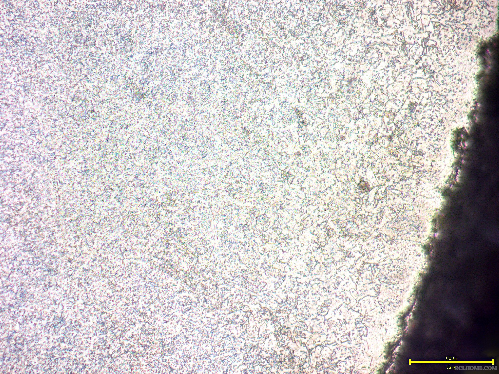

楼主: wlmling
这是GCr15轴承钢 这个已经是成品钢球了
发表于 2017-3-30 13:22:49 | 显示全部楼层
aaron01 发表于 2017-3-30 13:17
GCr15材料我做过更高温度的淬火试验的,900度加热保温的话,碳化物全溶,马氏体粗大,残奥量很多,和常规 ...
我觉得这个钢球中心的碳化物细小(预先热处理做的好),适当提高一点炉温还是比较容易溶解掉一部分的。
发表于 2017-3-30 13:35:39 | 显示全部楼层
cnszgong 发表于 2017-3-30 13:22
我觉得这个钢球中心的碳化物细小(预先热处理做的好),适当提高一点炉温还是比较容易溶解掉一部分的。 ...
溶解和析出是动态过程,在奥氏体化后的均温时,表面和心部温度一致了,溶解和析出达到平衡的情况下,有什么理由两者的碳化物比例不一样呢?
发表于 2017-3-30 13:42:40 | 显示全部楼层
aaron01 发表于 2017-3-30 13:35
溶解和析出是动态过程,在奥氏体化后的均温时,表面和心部温度一致了,溶解和析出达到平衡的情况下,有什 ...
会不会钢球表面温度和芯部温度不一致呢,表面温度稍高于钢球中心温度呢?

 楼主| 发表于 2017-3-30 14:09:22 | 显示全部楼层
谢谢 我好像明白其中的道理了
发表于 2017-3-30 14:26:45 | 显示全部楼层
cnszgong 发表于 2017-3-30 13:42
会不会钢球表面温度和芯部温度不一致呢,表面温度稍高于钢球中心温度呢? ...
那只有保温时间不足的情况下,才会发生。
其实楼主的硬度数据已经说明了脱碳了。
假如是温度关系,表面溶得多,那么淬火前表面奥氏体里含碳量是比心部高的,淬火硬度应该也比心部高,现在情况正相反,除了表面脱碳,我想不出有其他可能。
发表于 2017-3-30 14:31:35 | 显示全部楼层
据我对轴承行业的了解而言,钢球基本都是采购的小厂产品,随随便便弄条网带炉,没有碳控,没有丙烷,就是滴甲醇“保护”气氛淬火,八百四五十度下,纯甲醇气氛的碳势能有多高,你懂的。可以说这种现象很普遍,不足为奇。

 楼主| 发表于 2017-3-30 15:02:18 | 显示全部楼层
aaron01 发表于 2017-3-30 14:31
据我对轴承行业的了解而言,钢球基本都是采购的小厂产品,随随便便弄条网带炉,没有碳控,没有丙烷,就是滴 ...
嗯是这样的,而且以前基本没去管这些脱碳的问题,现在客户要求高了

发表于 2017-3-30 15:03:40 | 显示全部楼层
呵呵,每个个坚持自己的观点这是对的,可是这本身就已经错了,一个是脱碳,一个是没脱。脱碳的故且认为你是对的,往深点想为什么表面组织会变粗,可以多想想这些。认为没脱碳的,我们从里面这些收集的信息好象是多用炉生产吧,一般情况前几炉都是渗碳的,产品进去不渗碳就已经不错了,还脱哪门子碳,而且渗碳温度一般都在900左右,产品高温进炉难道真不会出现表面碳化物溶解多于芯部,表面组织过粗,类似上面的东西?金相是用来看的,热处理更多是用来联系实际想的,看不到的东西你能说明它不存在么,就像同一产品正火,退火,珠光体含量不一样,你能说它碳含量不一样?
发表于 2017-3-30 15:18:08 | 显示全部楼层
热处理协会 发表于 2017-3-30 15:03
呵呵,每个个坚持自己的观点这是对的,可是这本身就已经错了,一个是脱碳,一个是没脱。脱碳的故且认为你是 ...
什么叫脱碳?
表面含碳量热处理前是1.0%,热处理后是0.5%,算脱碳吗?

发表于 2017-3-30 19:12:27 | 显示全部楼层
产品热处理后低于表面含碳量为脱碳,局部出现低碳现象为贫碳,也就局部贫碳!

 楼主| 发表于 2017-3-30 19:53:48 | 显示全部楼层
随风飘飘 发表于 2017-3-30 19:12
产品热处理后低于表面含碳量为脱碳,局部出现低碳现象为贫碳,也就局部贫碳! ...
又有一个专家和我想的一样了
发表于 2017-3-30 23:52:04 | 显示全部楼层
这个帖子回复了这么多,这就是表面贫碳了,炉内的碳势低了,保温时间偏长了,也有可能渗碳气氛含有一定的水分,在生产现场好好检查一下

 楼主| 发表于 2017-3-31 08:19:38 | 显示全部楼层
大浪淘沙 发表于 2017-3-30 23:52
这个帖子回复了这么多,这就是表面贫碳了,炉内的碳势低了,保温时间偏长了,也有可能渗碳气氛含有一定的水 ...
唉我们公司的人都看不懂,都认为不是贫碳

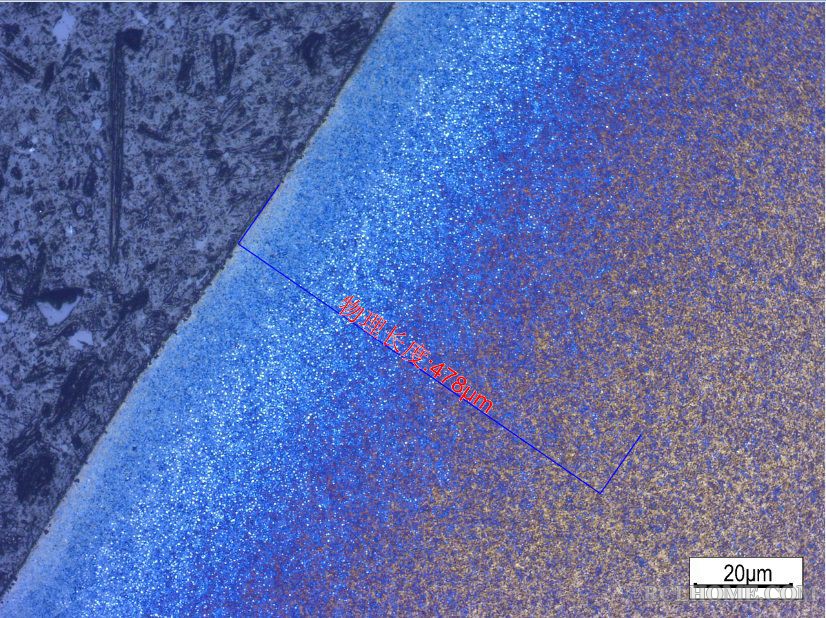

发表于 2017-3-31 11:24:34 | 显示全部楼层
都在说脱碳,我来个渗碳的图片吧,也是GCr15材料,做的碳氮共渗,
看到碳化物的差别了吗?
发表于 2017-3-31 11:33:23 | 显示全部楼层
200倍表面组织
发表于 2017-3-31 12:21:10 | 显示全部楼层
以上两张图里,如果用金相法来判渗层,其实就是看碳化物大小和数量,看到和心部组织一致的位置就是总渗层深度。
碳化物个头、数量和心部不同的渗层,都是由于渗碳造成的奥氏体成分变化了,从而在组织上反映出来了。

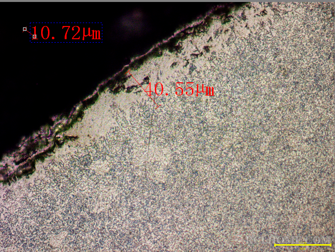

 楼主| 发表于 2017-4-7 08:18:33 | 显示全部楼层
aaron01 发表于 2017-3-29 12:08
微脱碳是肯定的。
楼主判断是对的,表面的残留碳化物和心部比较,明显数量少,尺寸小。 ...
大师我们的脱碳是这个样子的,白色区域为脱碳,其他区域是好的。你说淬火脱碳也不肯能这个样子.这么有规律吧。淬火要么个别点有,要么全球表面都有
白色区域为脱碳
白色区域为脱碳
签到天数: 121 天
206
1031
1031
发表于 2017-4-7 09:34:42 来自手机 | 显示全部楼层
wlmling 发表于 2017-4-7 08:18
大师我们的脱碳是这个样子的,白色区域为脱碳,其他区域是好的。你说淬火脱碳也不肯能这个样子.这么有规 ...
严工是根据你的金相组织图片来分析的你的产品表面存在贫脱碳的。
发表于 2017-4-7 10:49:00 | 显示全部楼层
你说的对,如果是这样分布的,那无疑是原材料问题,成型后局部加工量不够。
