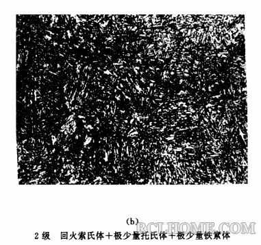

看看GB/T13320-1991里的一个图片。

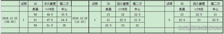

微信截图_20161228175603.png 相信比理论上好!

上图湛透性带可以看出直径28的3/4R处也就是距表面3.5处大概38-46HRC;我做的是直径30的1/2R处也就是7.5处的硬度在47.5-51.5HRC
发表于 2016-12-28 18:53:47 | 显示全部楼层
随风飘飘 发表于 2016-12-28 18:48
上图湛透性带可以看出直径28的3/4R处也就是距表面3.5处大概38-46HRC;我做的是直径30的1/2R处也就是7.5处 ...
看来你未真正读懂这个曲线,还需补习这方面的基础理论知识。

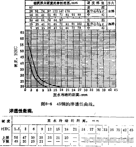

发表于 2016-12-28 19:06:17 | 显示全部楼层

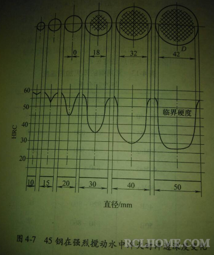

这里上一个贴图,结合你53楼的贴图,这两个图就是我前面作出30mm直径的45钢零件理论上可以做到二分之一半径处可获得半马氏体组织这样一个判断的依据。
 楼主| 发表于 2016-12-28 19:30:03 | 显示全部楼层
搬运工 发表于 2016-12-28 19:06
这里上一个贴图,结合你53楼的贴图,这两个图就是我前面作出30mm直径的45钢零件理论上可以做到二分之一半 ...
结合52#的数据,高工提供的贴图数据直径30 达到50HRC处,距表面的距离是6mm, 我的数据是7.5mm。
 楼主| 发表于 2016-12-28 19:36:08 | 显示全部楼层
58#贴图直径20 的淬透性做的不好,我这直径25的中心位置在50HRC上了!
发表于 2016-12-28 19:47:27 | 显示全部楼层
随风飘飘 发表于 2016-12-28 19:30
结合52#的数据,高工提供的贴图数据直径30 达到50HRC处,距表面的距离是6mm, 我的数据是7.5mm。 ...
细节很关键,看图同样如此。
我贴图的数据:      直径30mm,距表面距离6mm 处硬度是45HRC处。
你试验得到的数据,直径30mm  ,距表面距离7.5mm处硬度SHI 47.5-51.5HRC.
你思考一下造成这种硬度值差距的可能原因在哪里,或许会对材料湛透性的概念、零件实际湛硬层深度的概念有一个新的认识。

发表于 2016-12-28 20:02:38 | 显示全部楼层
58楼贴图是45钢材料湛透性试验得到的一组数据,这组数据清楚的表明:在给定的试验条件下,20mm直径的45钢棒料正好湛透,30mm直径的棒料,距表面6mm距离处马氏体含量约50%。。。。。。

想找找GB/T13320-1991,可是论坛没有,方便的话发一份。2007版的评级说明合格状态是只有索氏体与铁素体,不知道是不是编着把其它非马组织回火后在光学显微镜下不能区分的情况也全部归为索氏体了。就像我发的那几张图片,从冷却曲线看,析出铁素体,就必然会出现非马,只是含量多少的问题,但是我在回火只有看到极少量铁素体和索氏体,其它非马组织不能识别。

发表于 2016-12-28 22:10:21 | 显示全部楼层
请问这个淬透性数据是取自那个书本的,想去研读一下。
